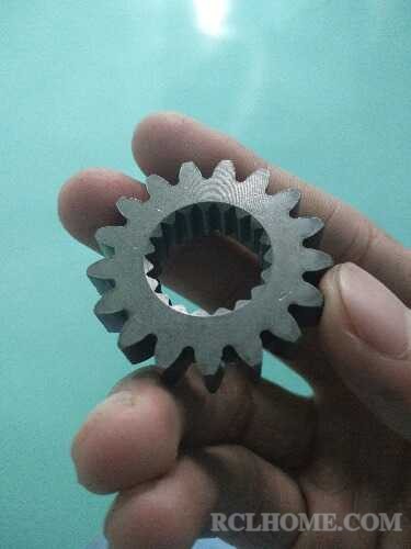

碳氮共渗低温回火,抛丸后,齿轮表面出现凹坑,请问这是什么原因?抛丸力太大了?还是热处理齿轮脱碳导致的硬度不均匀?

抛丸后齿轮表面出现凹坑尺寸大小是多少?与抛丸用的铁砂的尺寸大小相比怎么样?
发表于 2016-7-6 15:04:00 | 显示全部楼层
可以打一下硬度看看,最好可以做一下金相。还有,这是个案还是很多都出现了凹坑?

碰伤的可能性大,请问你那是悬挂抛丸的吗?

如果是脱碳造成的,表面应该是麻子坑。
发表于 2016-7-6 16:23:46 | 显示全部楼层
还有一种情况:就是可能在钢丸中混入了异物。

凹坑的尺寸约为1mm,成“一”,所用钢丝切丸粒径为0.6mm

凹坑成“一”状,约1mm,所用钢丝切丸粒径为0.6mm

是的,挂具成树杈状,抛丸后总有些齿轮两个齿卡在树干上了,背面有几个齿没抛干净。这样卡着的那两个齿有可能会导致裂纹源的产生吗?

有些齿轮有凹坑,有些又没有。明天要看看热前加工是否已经产生

就是表面很细点状的?

明天要抓一把钢丸检查一下

凹坑尺寸大于抛丸用的铁丸尺寸,至少说明不是铁丸造成的,也可能是其他原因造成的。

是的,如果你用滚筒式喷砂机,很容易造成你这种情况。

那你要检查你的白皮是否碰伤,喷丸不会造成裂纹吧?
