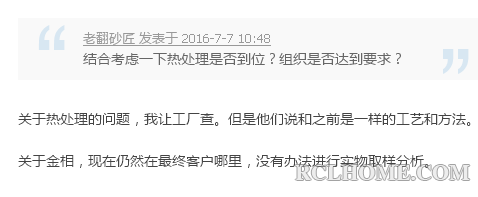

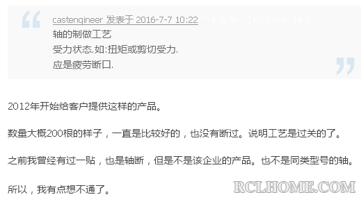

           如题,看附件(截图和照片)

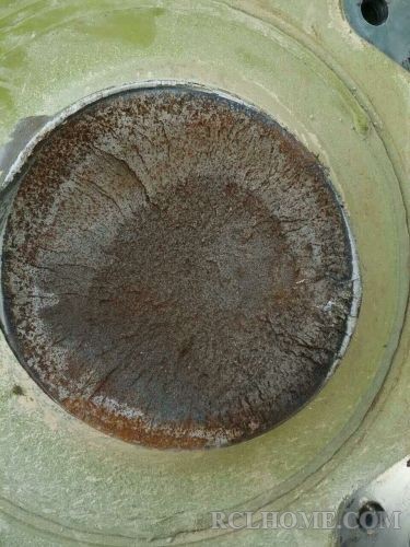

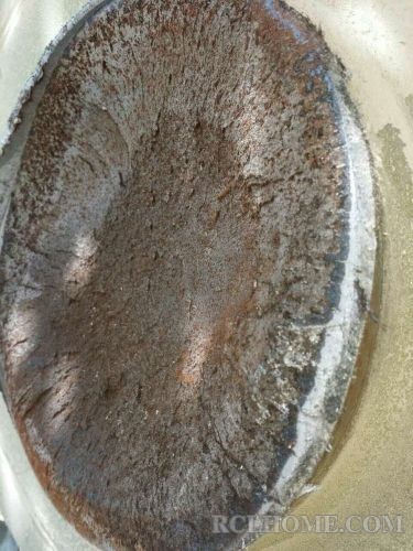

断口宏观照片

发表于 2016-7-8 14:23:23 | 显示全部楼层
钛合金吗   挺高大上的
发表于 2016-7-9 07:14:34 | 显示全部楼层
东方 发表于 2016-7-8 14:23
钛合金吗   挺高大上的
网上找的:TC21为高强高韧钛合金,名义成分为Ti-6Al-2Zr-2Sn-2Mo-1.5Cr-2Nb,是目前我国高强高韧钛合金综合力学性能匹配较好的钛合金之一,可用于航空飞机的机翼接头结构件、机身与起落架连接框、吊挂发动机接头等部位,以及对强度及耐久性要求高的重要或关键承力部件的制作。
钛合金TC4材料的组成为Ti-6Al-4V,属于(α+β)型钛合金,具有良好的综合力学机械性能。
TC21钛合金相对TC4性能好很多,价格也高很多。
TC21会锈成这个样子吗?

发表于 2016-7-9 15:00:26 | 显示全部楼层
切一片做低倍如何!

发表于 2016-7-9 16:24:23 来自手机 | 显示全部楼层
孤鸿踏雪 发表于 2016-7-9 10:16
惭愧,汗颜!昨天不知何故,发这个帖子时,脑子竟然成了一盆浆糊,上传图片与主题牛头不对马嘴 ...
这个断裂的地方有没有尺寸突变或者卡簧槽之内的?
 楼主| 发表于 2016-7-10 08:35:03 | 显示全部楼层
这个,真木有。
签到天数: 52 天
34
245
2121
2121
发表于 2016-7-26 19:50:17 | 显示全部楼层
看图应该是心部先断的啊,看看组织和性能好像比较有必要。
