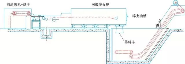

轴承套圈热处理的设备主要是网带炉,与其淬火相关的主要结构组成如图1所示,生产时的工况主要包括:热处理设备、工艺、淬火油、热处理零件等,不同厂家的工况也不尽相同,笔者走访过的三家轴承企业热处理工况的具体项目、初生产时的光亮性和调试后的零件表面光亮性如附表所示。

零件进淬火炉之前应设有清洗工序,以将零件表面机加工残留的切削油、切削液、防锈剂或防锈油等液体残留物清洗干净,防止加热时经高温反应形成黑斑附着在零件表面,导致淬火时无法去除,影响淬火后表面光亮性;同时,良好的前清洗工艺还能将零件上附着的灰尘和污物等洗去,防止其在高温下烧结,更牢固地附着在零件上,或淬火时落入淬火油中污染淬火油从而影响表面光亮性。

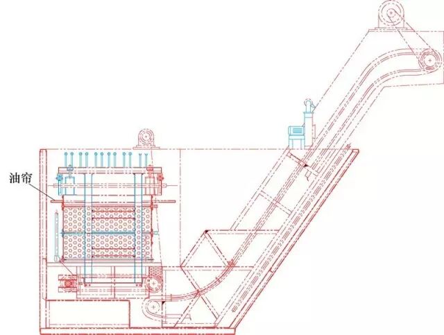

淬火油烟是影响套圈光亮性的一项重要因素,因为其既能附着在零件表面,影响光亮性,也具有一定的氧化性,能与套圈产生轻微的氧化反应影响光亮性。因此,这是一个兼具上述两种原因的影响因素,必须严格控制。一般要求淬火网带炉在其末端即落料口上方设置排油烟装置,将落料斗里的油烟、废气等抽出炉体并通过火焰引燃。
网带炉的落料斗常见形式有直落式和斜落式两种:直落式适用于处理中小规格的轴承零件,斜落式适用于处理中大规格的轴承零件。从轴承光亮性角度分析,直落式明显优于斜落式:因为斜落料的零件滑入淬火油后时会不可避免地溅起大量油珠落到落料板上,之后的零件在落料斗上滑过时端面会由于沾到这些淬火油而极易产生黑斑。而直落料结果则不存在该问题,且油幕帘能够更好的将淬火油烟封住,防止其窜入炉膛,影响炉膛气氛或附着套圈表面而造成套圈光亮性不佳。
直落料式的结构示意如图2所示。
