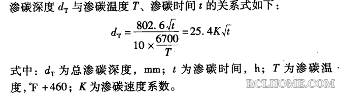

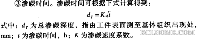

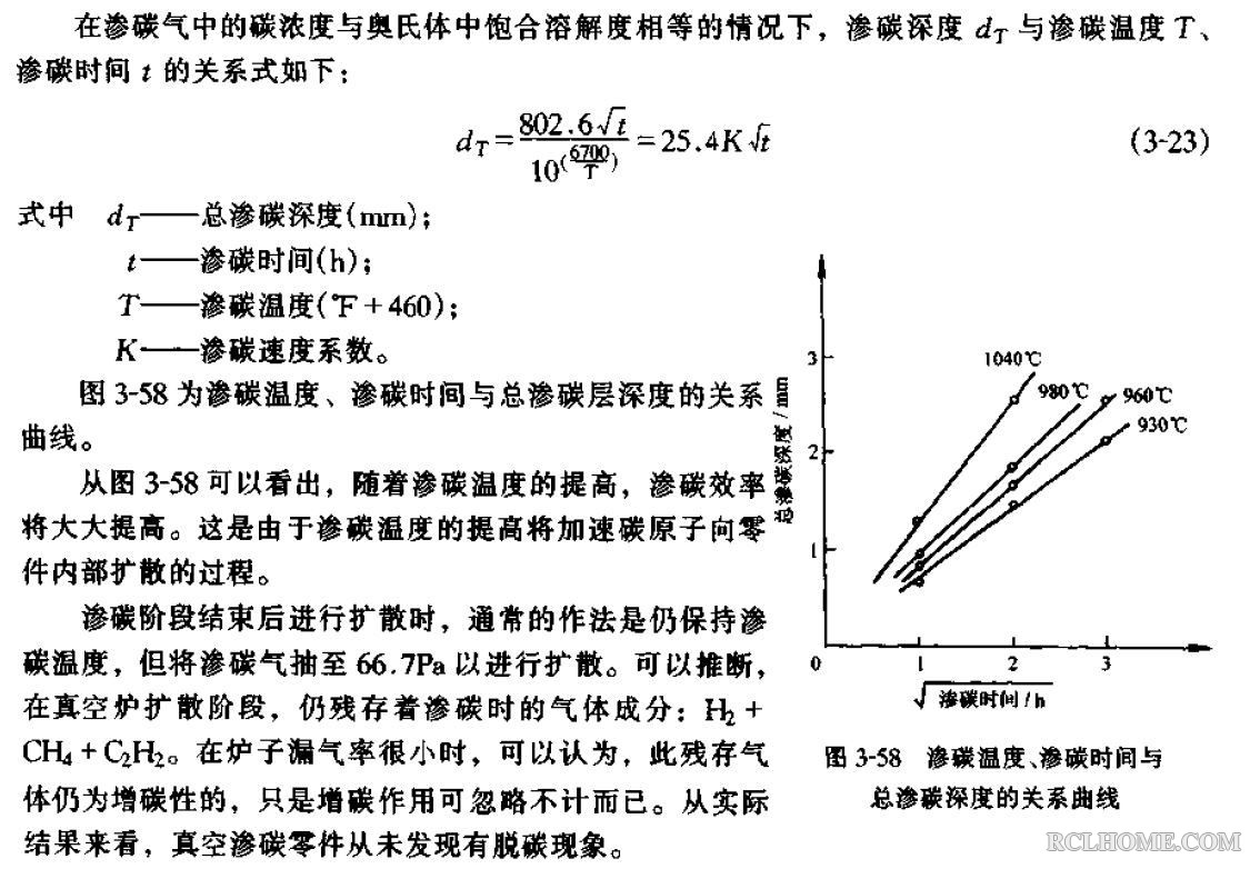

对真空渗碳不是很熟悉,看到资料上有两个公式,有点疑惑,请大神指教,两个公式不同在什么地方,哪一个是常用的,谢谢

既然楼主手里有资料,就应该能获得相应的完整解释,如公式二。

如果将第二个公式的25.4系数去掉,第一个公式与第二公式是一样的,也就是第二个公式考虑的因素要多一点吧。
