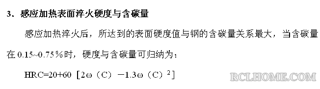

发表于 2016-7-18 10:53:02 | 显示全部楼层
东方 发表于 2016-7-18 10:05
凑个热闹   35可以到57HRC
           你确认那是35#钢吗?它的含碳量在什么范围?
           请按照GB/T699-1999中的35钢成分标准的含碳量上限计算一下,理论上35#钢感应淬火的极限硬度
清淡 + 10 立此存照

签到天数: 2477 天
3417
19667
发表于 2016-7-18 11:08:46 | 显示全部楼层
           请按照GB/T699-1999中的35钢成分标 ...
杨工好资料   碳含量最高到38    最高打到过57   大部分54-56
