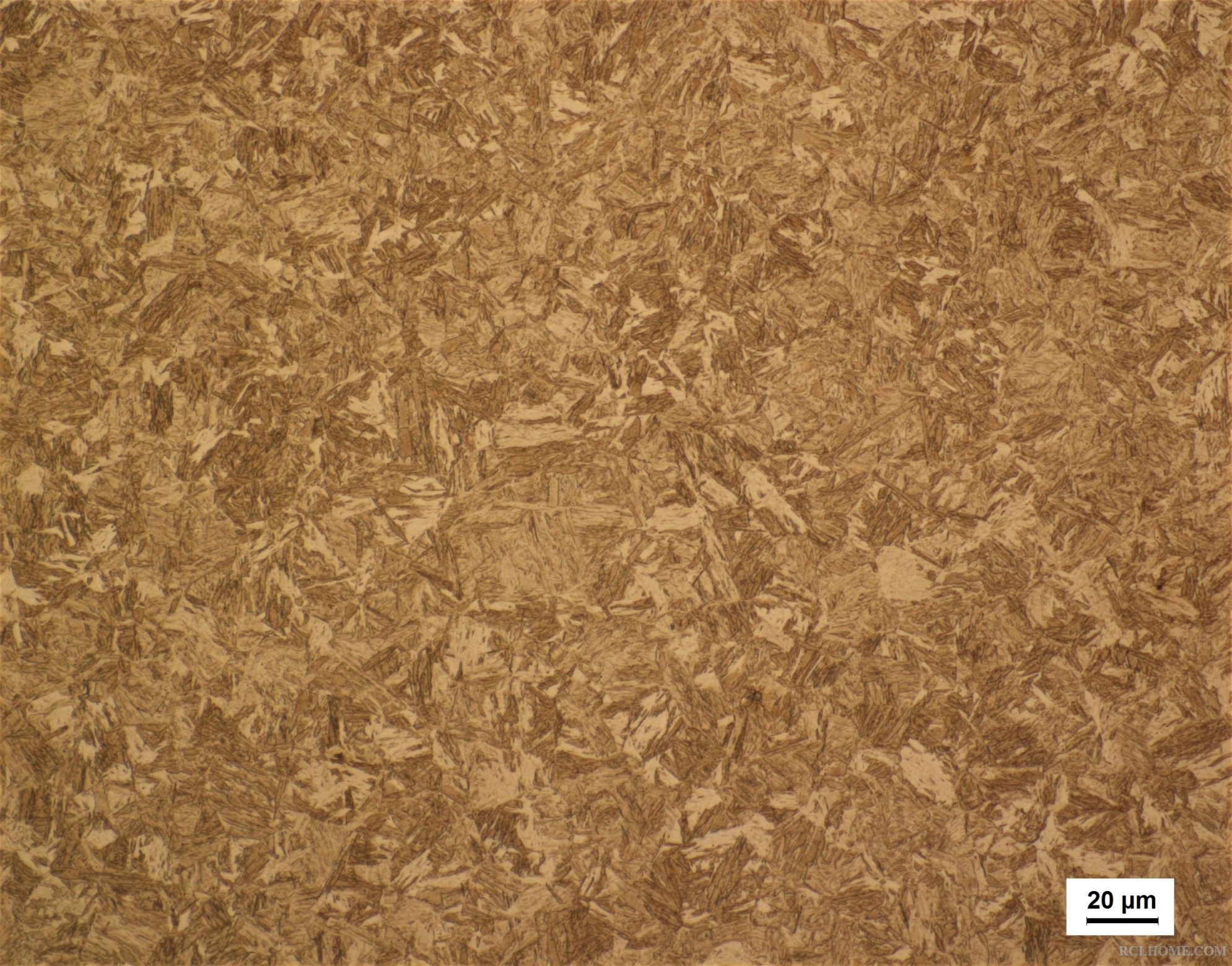

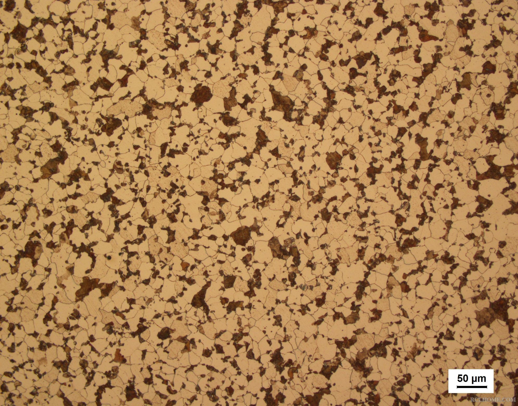

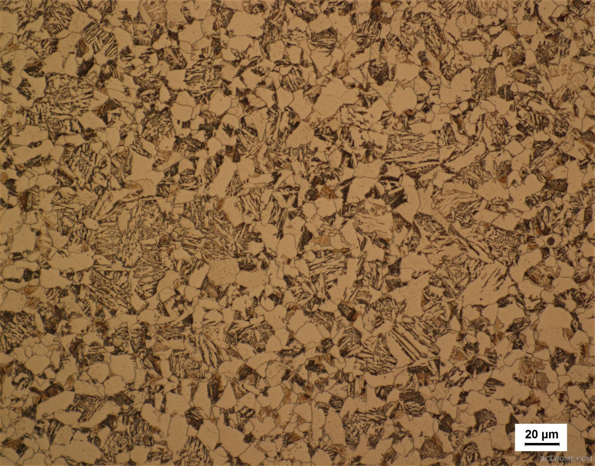

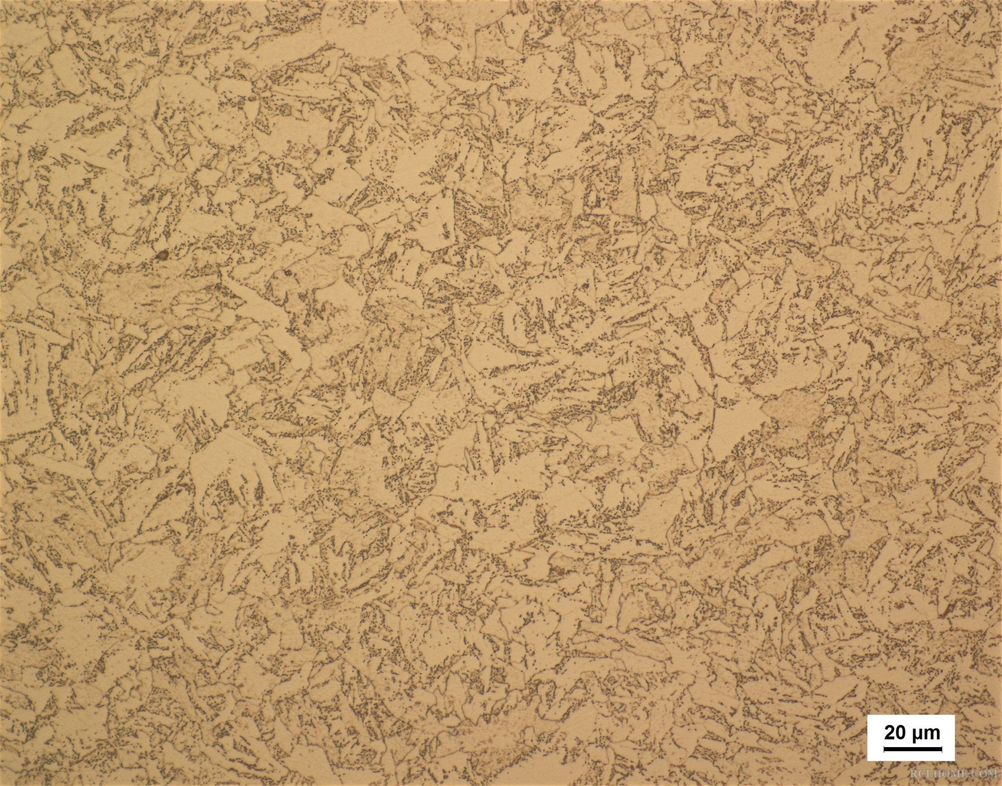

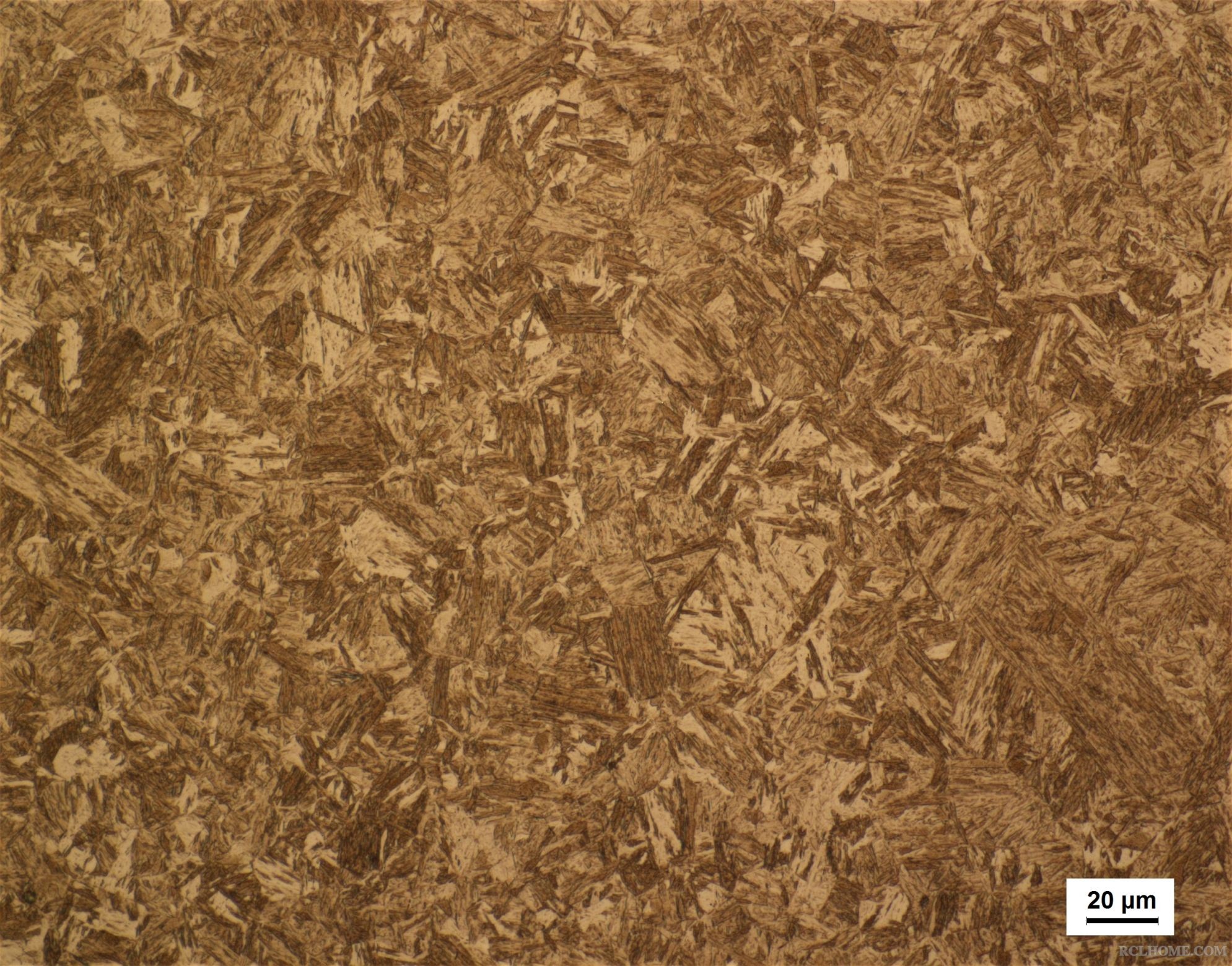

组织粗大成因试验未果
发表于 2016-7-21 14:12:55 | 显示全部楼层 |阅读模式

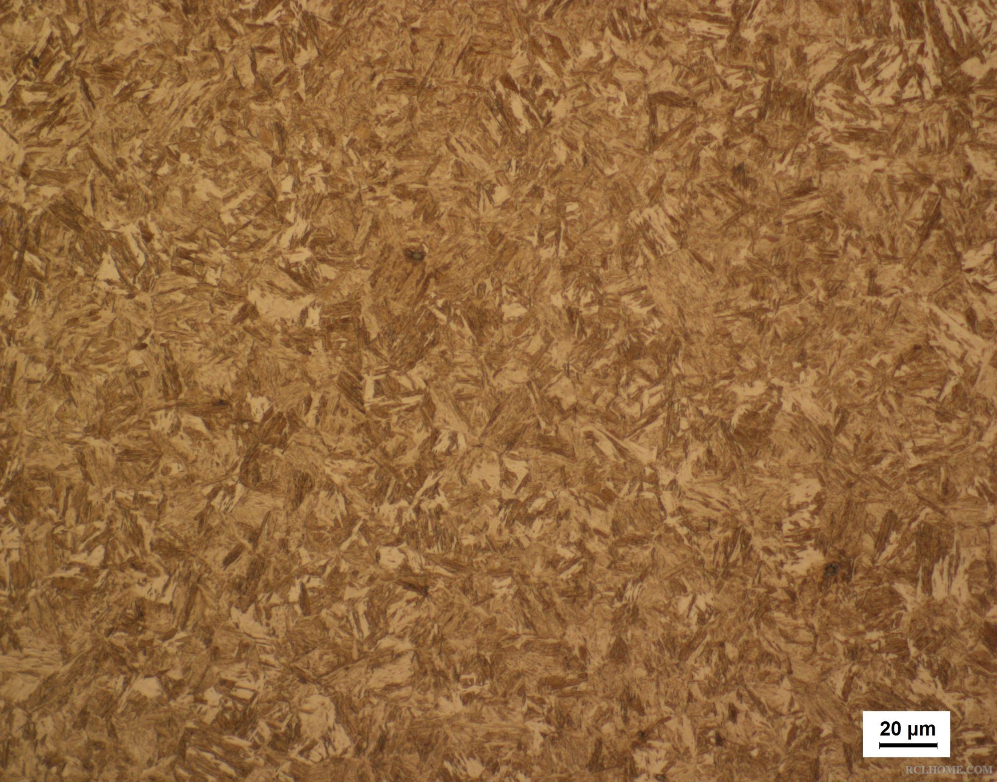

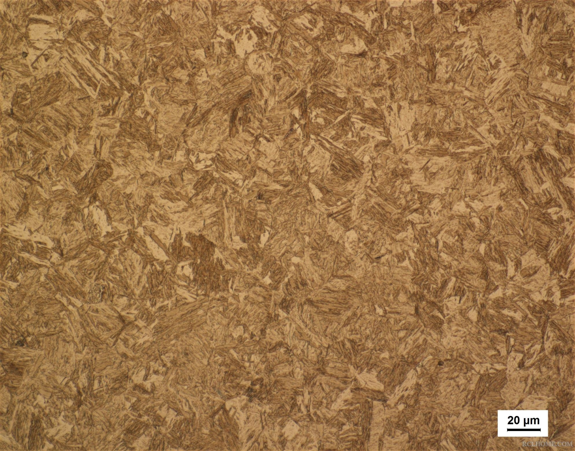

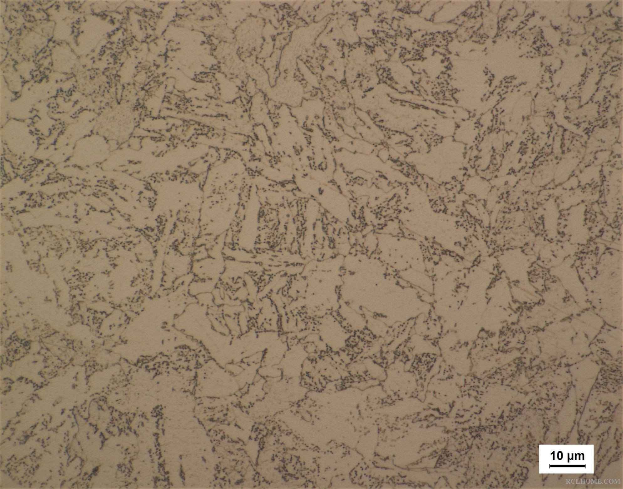

继该贴http://www.rclhome.net/forum.php?mod=viewthread&tid=23188&extra=

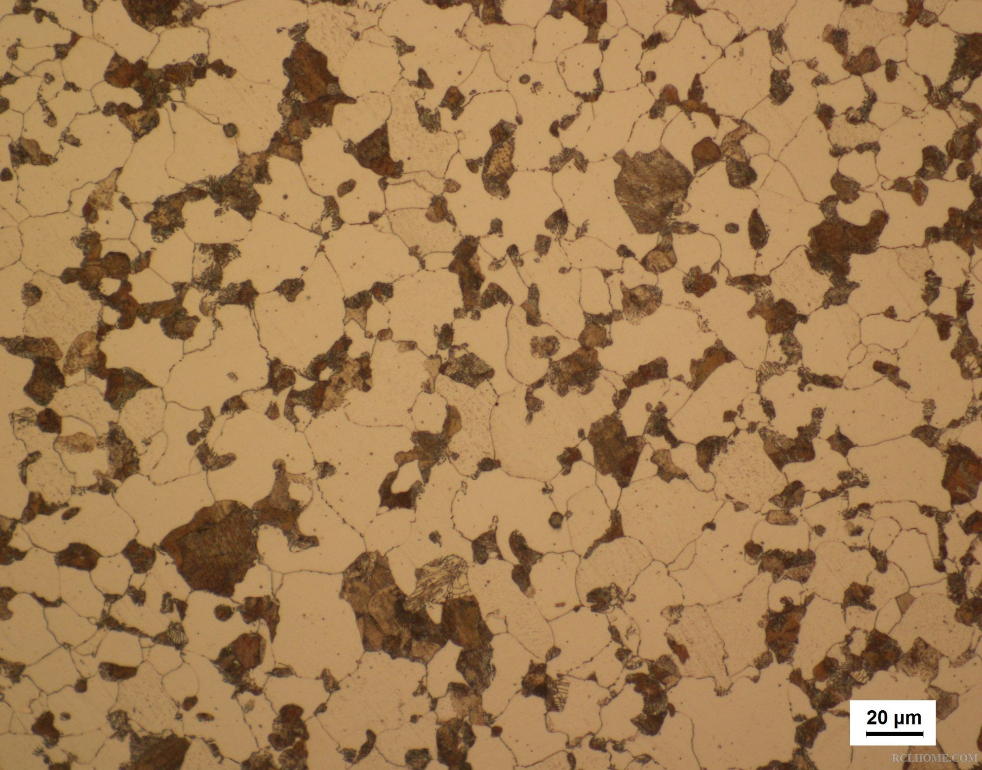

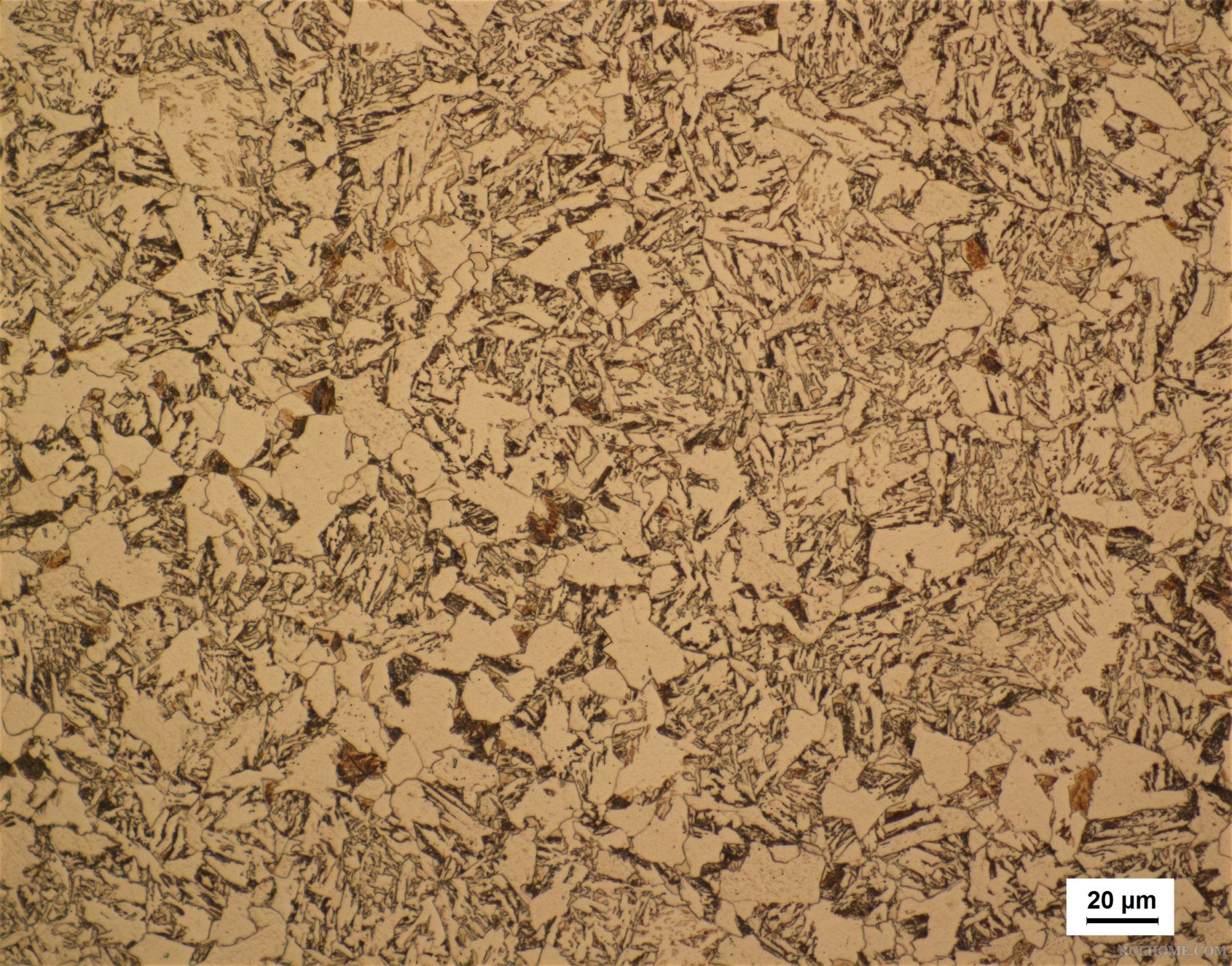

对变形量小和大的件再次淬火。采用920度保温1.5h 水淬
变形小的件:
变形大的件:
对变形量小和大的件再次正火。采用920度保温1.5h 空冷
变形小的件:
变形大的件:
对变形量小和大的件再次退火。采用920度保温1.5h 炉冷
变形小的件:
变形大的件:
经过淬火、正火、退火组织分析,我以为变形大的件正火和退火组织会有很大差异,但是从组织看,区别不大。
在看同样是经过淬火,然后再二次淬火的组织,变形大的件组织依然比变形小的组织要粗大,我不知道到底是什么原因造成的组织粗大?

从正火和退火的组织来看,确实是相差不多,这是不是也说明两个产品的化学成份及碳含量相差不大。

 楼主| 发表于 2016-7-21 20:49:53 | 显示全部楼层
心沐长风 发表于 2016-7-21 20:38
从正火和退火的组织来看,确实是相差不多,这是不是也说明两个产品的化学成份及碳含量相差不大。 ...
理论上是这样的。

 楼主| 发表于 2016-7-22 09:02:52 | 显示全部楼层
qibao9891 发表于 2016-7-21 23:05
退火的再淬应该就好了。
本贴二次淬火仍粗大,也是组织遗传的原因。
我用淬火样再加热淬火,这个没有残奥吧?22CrMo淬火,板条马氏体,残奥基本不存在的。关于组织遗传,我了解的太少太少了,从来没遇到过!
前辈的意思只要我把之前淬火组织粗大的,再高温回火,碳化物析出,残奥分解,然后再加热淬火,组织粗大的问题可能就会消失吗?

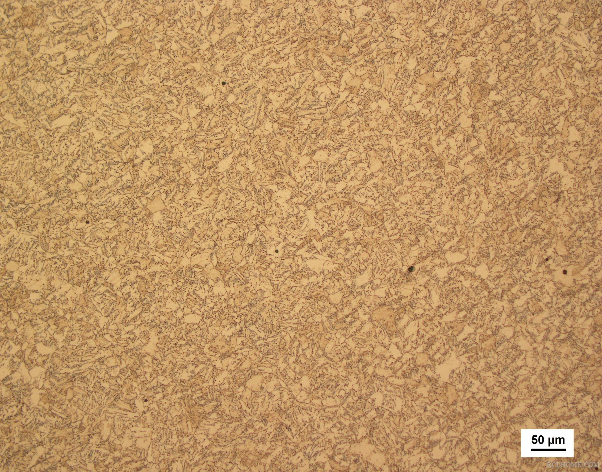

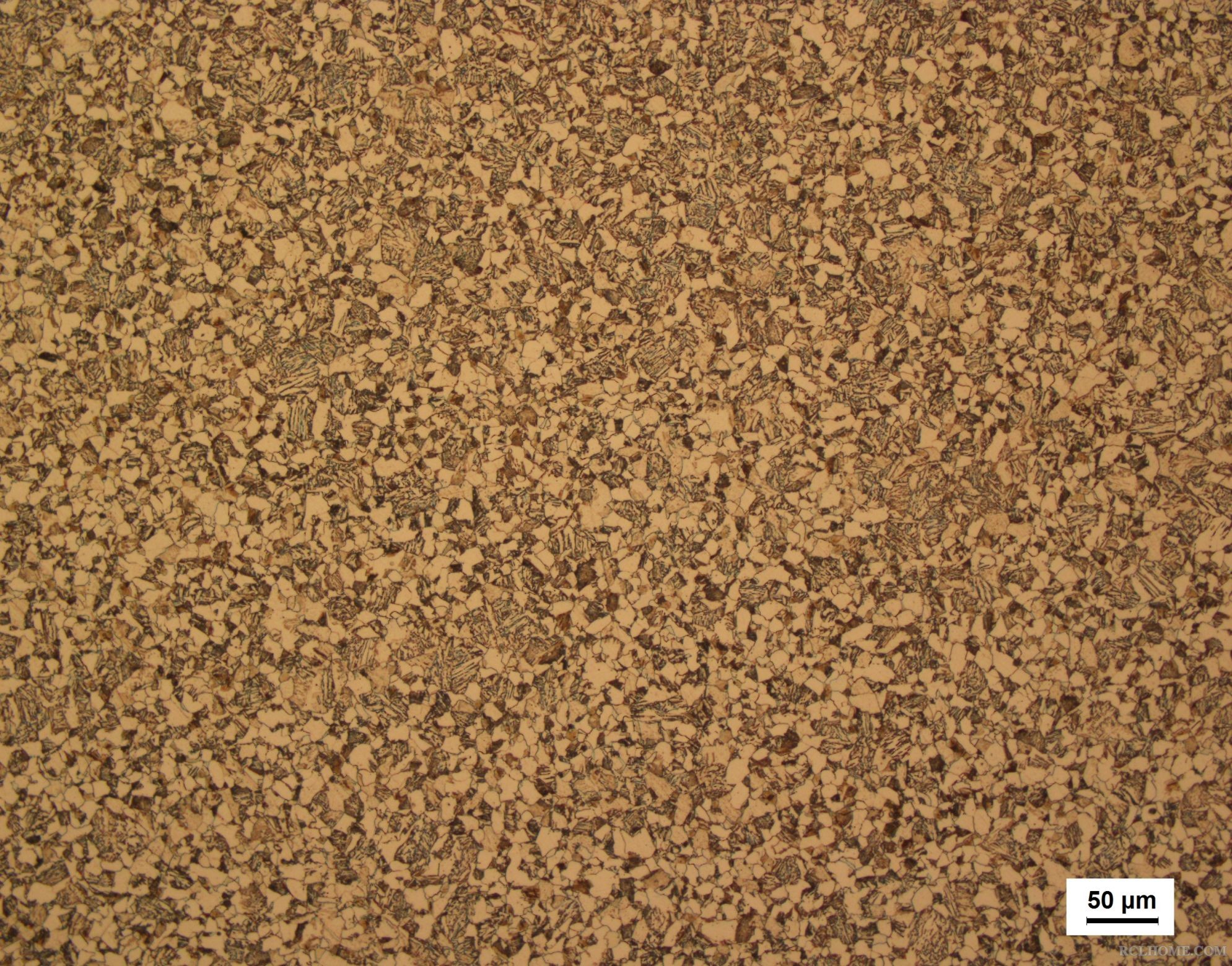

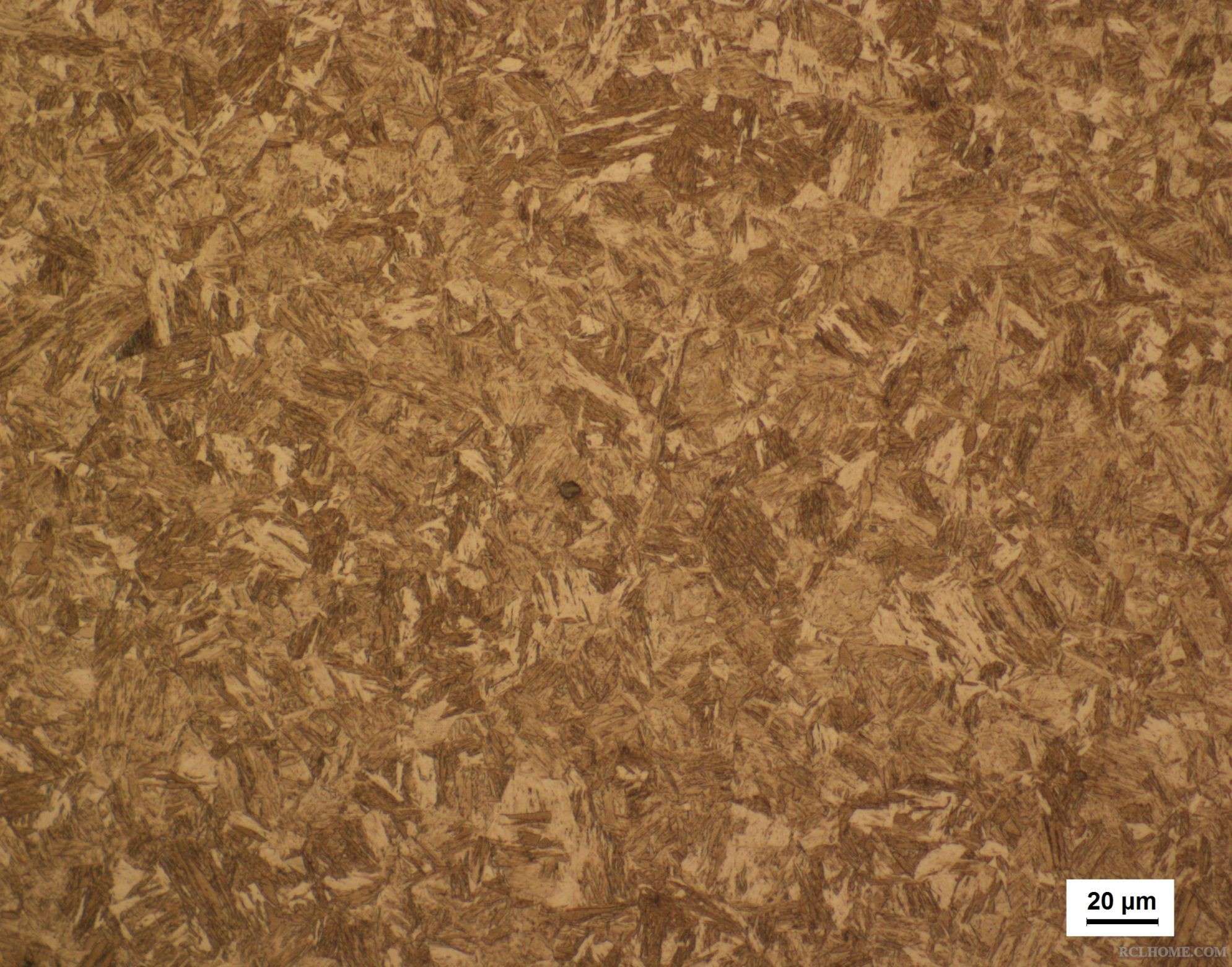

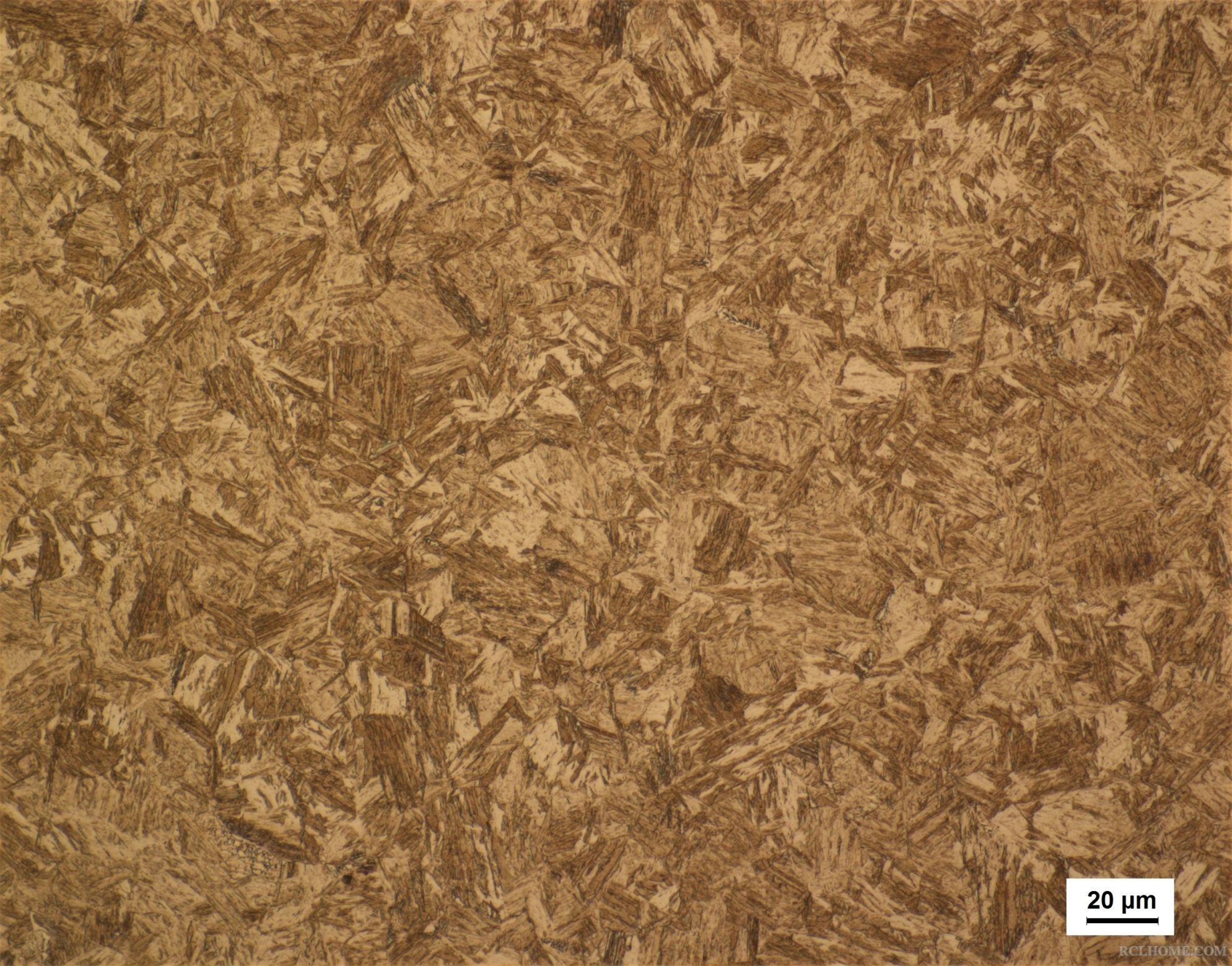

你给我的来料组织:
以上来料 920度淬火组织:
变形小的件 二次淬火 920度淬火组织:
变形大的件 二次淬火 920度淬火组织:
看到了吗?你给我的来料,我采用同样的920度保温1.5h后淬火,组织对比来看,并未粗大。而那个变形大的,二次淬火后组织依然粗大。

前辈,我在怀疑是不是这材料里有什么特殊的元素造成组织粗大,不管我怎么改变预备热处理,组织粗大的问题还是解决不了!

样品需要重新做。那个样渗碳后正火,一:有一定的渗碳层  二:正火一次脱碳很深,所以再次淬火我都怕没有正常心部组织了。我以前看资料书上说,含碳量越低,残奥会更少,低碳低合金钢的完全奥氏体化淬火基本上没有。

我刚把上面二次淬火  正火 退火 准备又920度保温1h淬火。前辈看到上面的正火组织了吧?是不是有很多粒贝,现在我就利用这些粒贝去奥氏体化后淬火,要是没有出现粗晶,那说明什么了?
发表于 2016-7-22 15:05:51 | 显示全部楼层
 楼主| 发表于 2016-7-22 15:27:35 | 显示全部楼层
qibao9891 发表于 2016-7-22 15:05
说明遗传性消除了。
组织遗传的出现,需要同时满足多个条件。就像飞机失事一样,不是单一因素所决定的。有 ...
那就看退火后再淬火的组织怎么样了。

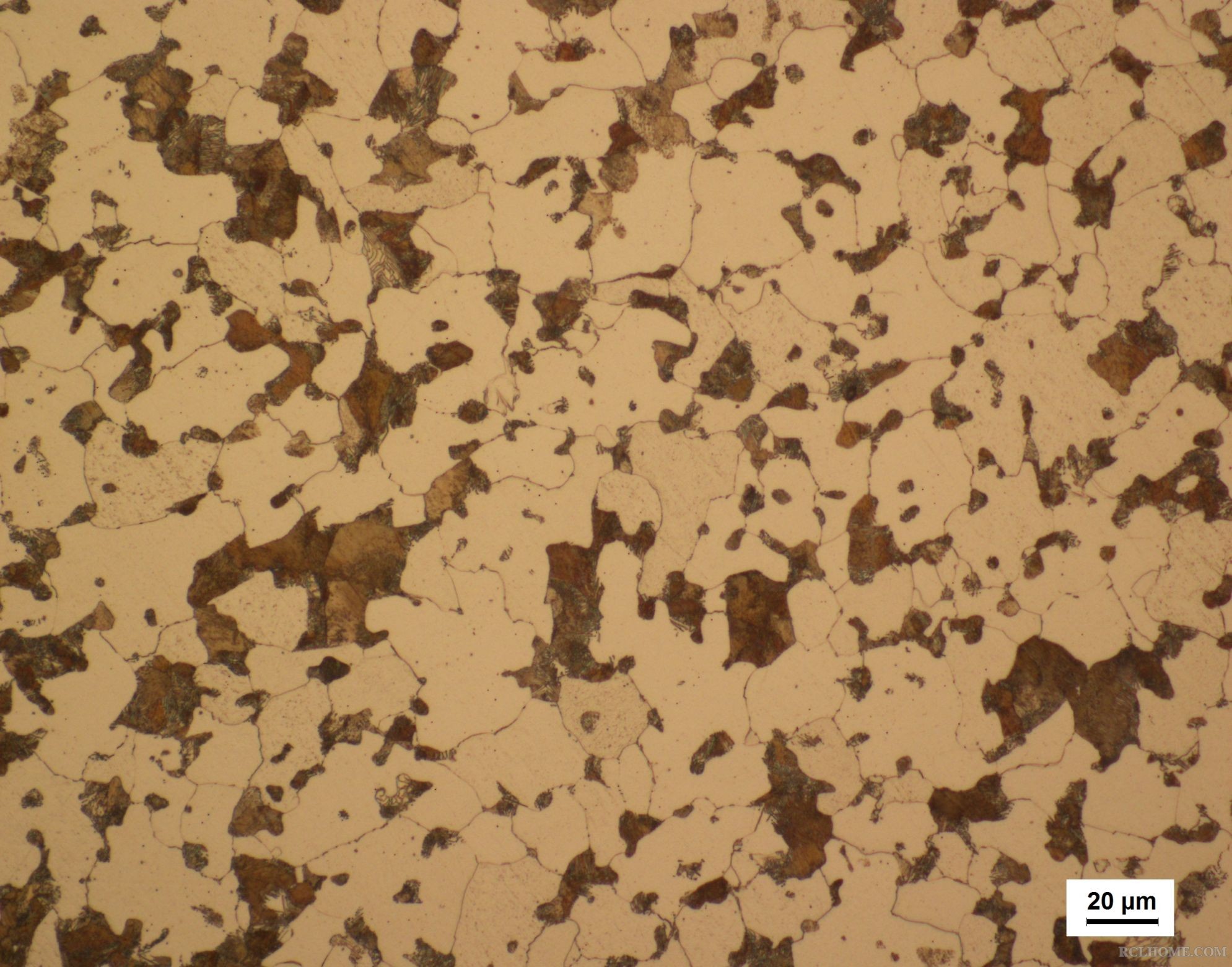

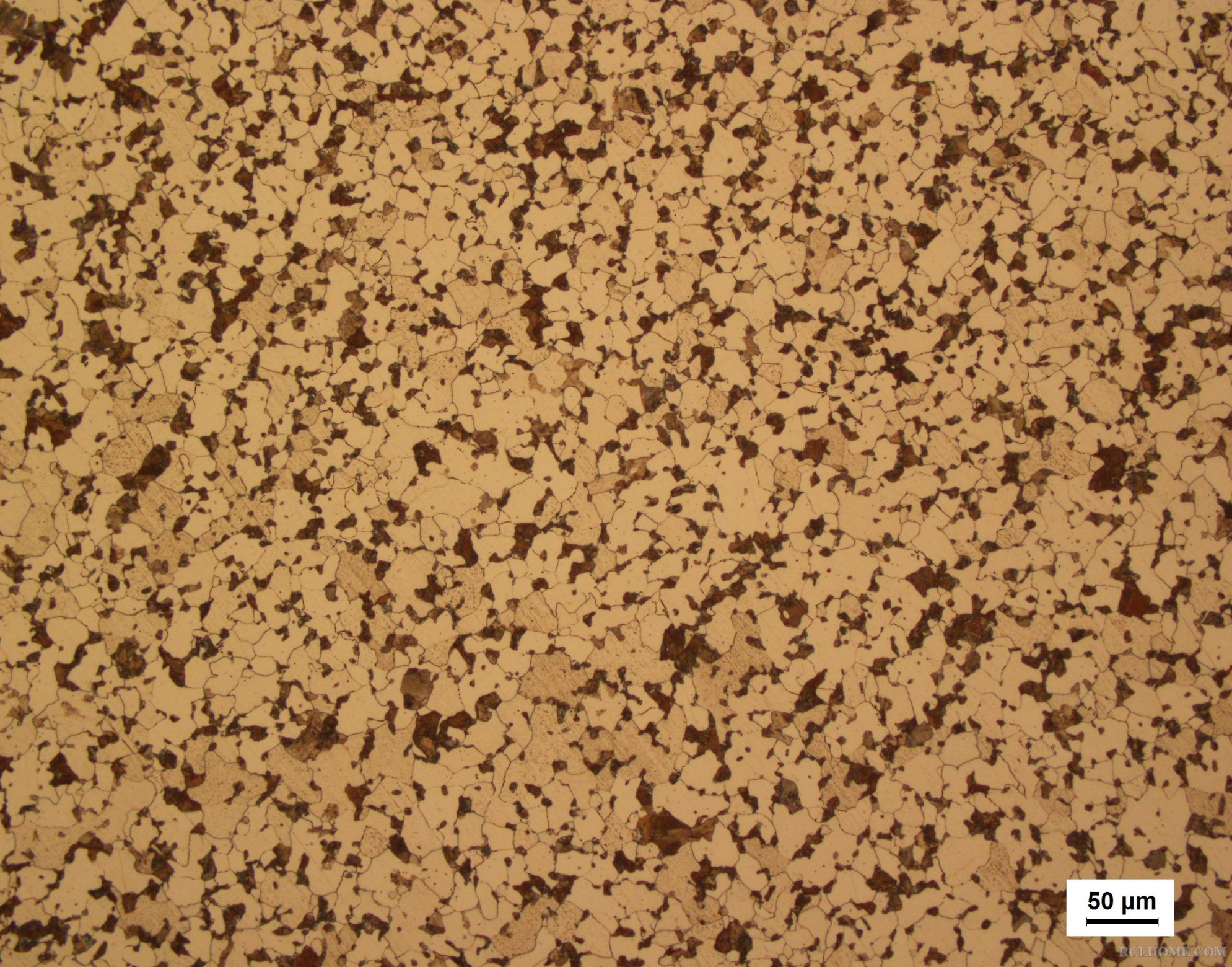

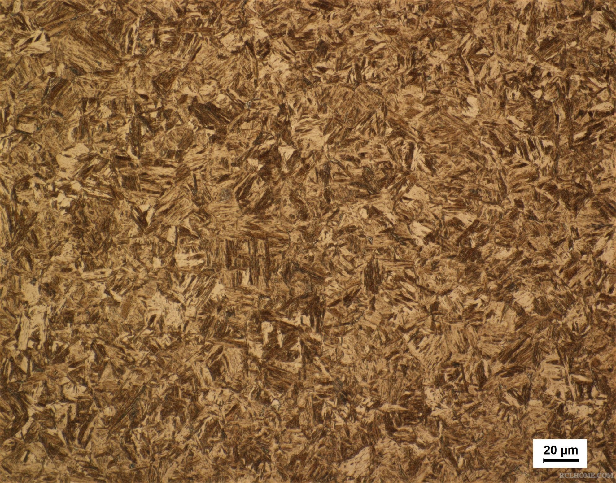

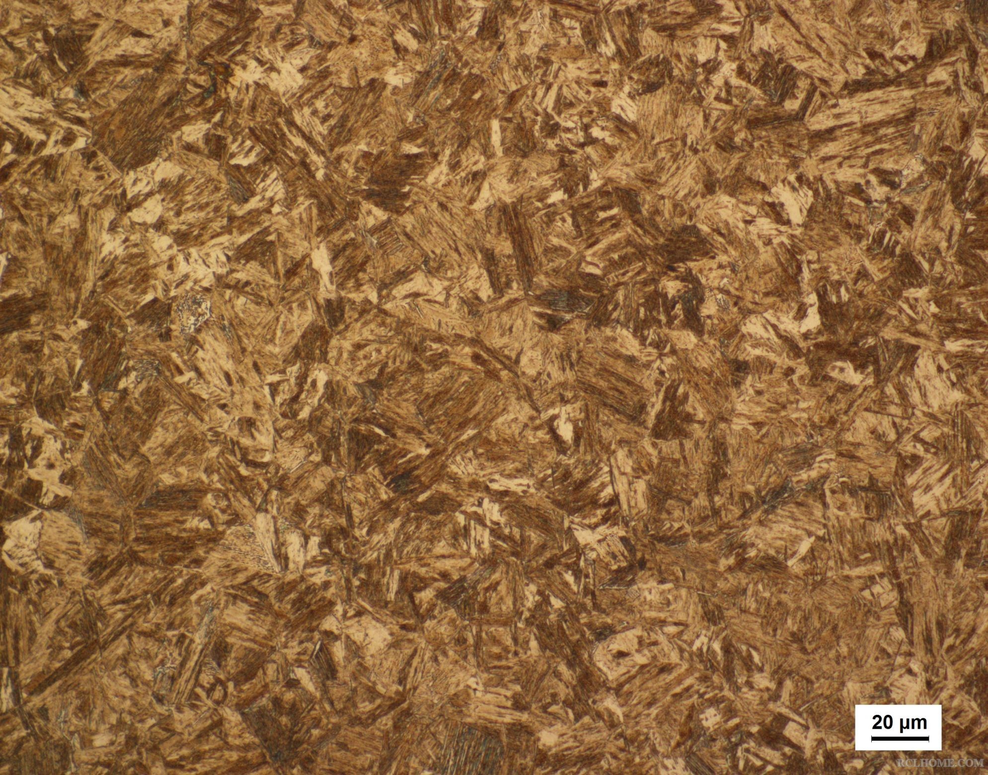

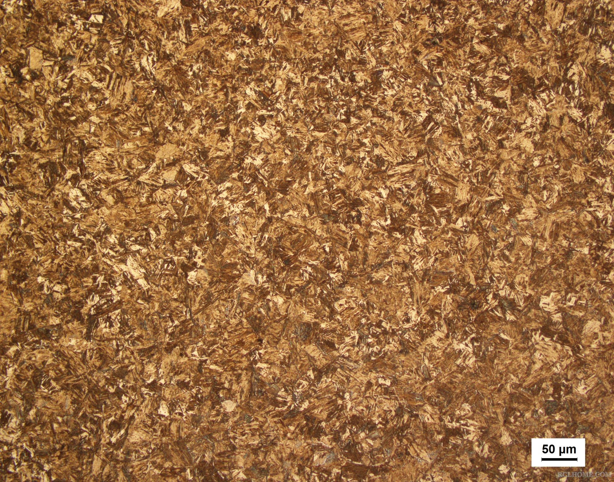

前面正火样 再次920度 1.5h 淬火
变形小的样:
变形大的样:
前面退火样 再次920度 1.5h 淬火
变形小的样:
变形大的样:
前面淬火样 再次920度 1.5h 淬火
变形小的样:
变形大的样:
17
497
1740
1740
发表于 2016-7-22 21:14:17 来自手机 | 显示全部楼层
变形小的样:
经过再次的正火、退火然后再淬火,组织已经明显好多了。

发表于 2016-7-22 21:24:39 来自手机 | 显示全部楼层
但是淬火之后再淬火好像改变不大啊
 楼主| 发表于 2016-7-23 07:22:22 | 显示全部楼层
心沐长风 发表于 2016-7-22 21:24
但是淬火之后再淬火好像改变不大啊
我要把这来两次的放一起对比一下。

我认为经退火后在淬火的两个组织没有明显差别。
 楼主| 发表于 2016-7-25 09:12:45 | 显示全部楼层
是的,所以是不是说明遗传性消失了?

我觉得这个材料在预处理正火上关键是防止粒贝的产生,及用随炉退火或等温正火的方式获得均匀的铁素体和珠光体组织,如果有贝氏体的话,后续淬火是会有组织遗传的。

个人意见是退火后没有粒贝。

qibao9891 发表于 2016-7-25 17:51
补充下15楼。
淬火后二次淬火、三次淬火,其细化原理和其它样不同。
可是经过多次淬火,零件的变形无法保证啊!
