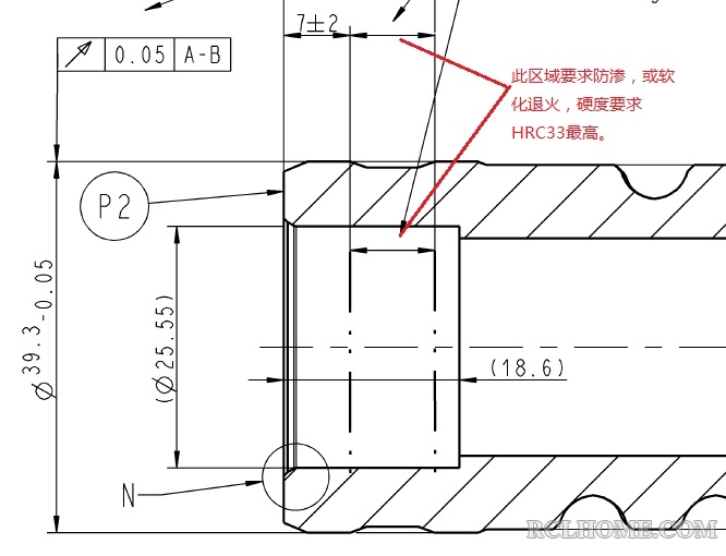

我有个渗碳淬火零件,一根空心的轴,类似管子,在末端有一段要做感应退火,把硬度降下来,外圆和内孔都要做,又要求热影响区非常小,不能影响附近的端面硬度和硬化层深度,感应退火难度非常大,我在想能不能用激光加热进行退火呢?据说激光加热的热影响区非常小的,有没有这方面专家给点建议呢?

 楼主| 发表于 2013-3-8 12:32:50 | 显示全部楼层
吉祥如意 发表于 2013-3-8 12:10
几次退火首先要考虑你的工件的壁厚是多少?
还是上个图吧,不然说不清楚。
材料16MnCr5,渗碳淬火已经得到1.4毫米CHD,要求退火后在端面测硬化层深度不受影响,而且,外径上7正负2那个长度至少要有4毫米长的范围硬度不受退火影响。
龟山淬火 + 20
发表于 2013-3-8 13:16:36 | 显示全部楼层

我觉得:1.以后可采用车碳层的办法最省事;2.此批件可采用喷水冷却的方法能办到;3.就使用中频退火方式加热。行的通的。你主要担心硬度给退掉了的问题。4.直接在外圆进行退火,没必要搞两次。

昨天去了上海萨伊感应,巧的是刚好见到他们公司的创建人,这个意大利老头可是绝对的感应专家,和他讨论这个感应退火难题,他说it's impossible.
郁闷了,今天约了恒精的人再谈谈看吧。

恒精也摇头,唉,难办啊!
现在我的想法是把后端全部退火退掉,然后在用另外一个感应圈对端面加热,然后端面喷水淬火!大家提提意见看,这样可行吗?

发表于 2013-3-14 23:04:55 | 显示全部楼层
与肖套端部退火不同的是,你需要软化的区域附近的端部要保留硬度。
再一个是内孔尺寸小。
这是两个难点。
但起码可以试试。

火焰加热更不用考虑了,热影响区更大,而且可重复性几乎没有,这个可是汽车产品,要求的是零缺陷。

是啊,这个内径也是问题,铜管直径几毫米呢?
这样的退火都是低温较长时间加热,铜管直径小了,水流不够,感应器容易坏啊。
