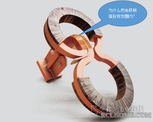

这个感应器合理吗?加热效果怎样?

发表于 2016-7-28 10:03:36 | 显示全部楼层
烧8字型内腔不是刚好么

发表于 2016-7-28 10:27:00 | 显示全部楼层
效率低点,还算能用。

             操,看错了,原来是用于加热内孔壁的。不过,电极柄何必要多拐个弯呢?

孤老弟像个毛头小伙子一样,冒冒失失的。实际上毛病之一你说对了。
发表于 2016-7-28 10:40:32 | 显示全部楼层
那挪到哪好

发表于 2016-7-28 10:46:53 | 显示全部楼层
孤鸿踏雪 发表于 2016-7-28 10:41
是的,我做事一贯毛毛糙糙,做人总是学不会深沉啊
那倒不是,再沉深你的技术都会变成文物了。

发表于 2016-7-28 10:48:25 | 显示全部楼层
            这个,当然是要挪到圈外了。以老孤之见,挪到圈外的好处至少有二:1)降低了内耗,提高了效率;制作难度显然降低,请兄弟斧正、补充

孤老弟这是什么感应器呢?什么类型的机床?

            既然是加热内孔壁,这个几床都无所谓了,可以用立式通用淬火机床,也可以自制一个简易的专用装置

我猜是只加热,不喷水。

没看到产品不好说
异形腔不能旋转是个麻烦事,所以要看磁场在淬火区是不是均匀,“8”字腰上是什么要求不清楚尺寸在不清楚
但不要这个弯倒是可以
做成这样应该能多卖点钱。。。
龟山淬火 + 10

感应器如何移动?

           如果不喷水,那也有可能是只加热内孔用于热装,就无所谓什么机床了,就做个简易装置即可

异形腔不能旋转是个麻烦事,所以要看磁场在淬火区是不是均匀,“8”字腰上是什么要求不 ...
          我觉得可以旋转的,而且还可以选择以相同的速度同步炫装或不同的速度各自旋转,这只是一个简单的机械装置

           感应器为什么要移动呢?难不成要扫描加热?如果你说的移动是旋转,被加工的工件旋转不是一样效果吗?

那感应器会被你撞得稀巴烂

            不明白工件旋转怎么会与感应器相撞,除非你执意要制造撞击。

           不要陷于一种固定的、惯性的思维方式,钻进死胡同去。这仅仅是一种极其简单的机械装置,不要把它复杂化了!当然,就目前主题所传的感应器那是无法实现的。

陈工,搞个并联可以吗,即从8字中间拆开,并联后引出

并联稳定性不是挺差的么

串联最常用。

并联稳定性为什么差,是并联的两方电流不平衡吗?

并联的话感抗保持一致是个麻烦事
电流爱跑近路
串联就没得选了,非过不可

这个图在感应器的设计与欣赏里有介绍,现在看来是外国人骗中国人的道具。

是的当时看了总觉得哪里不上眼,所以提交大家来讨论
