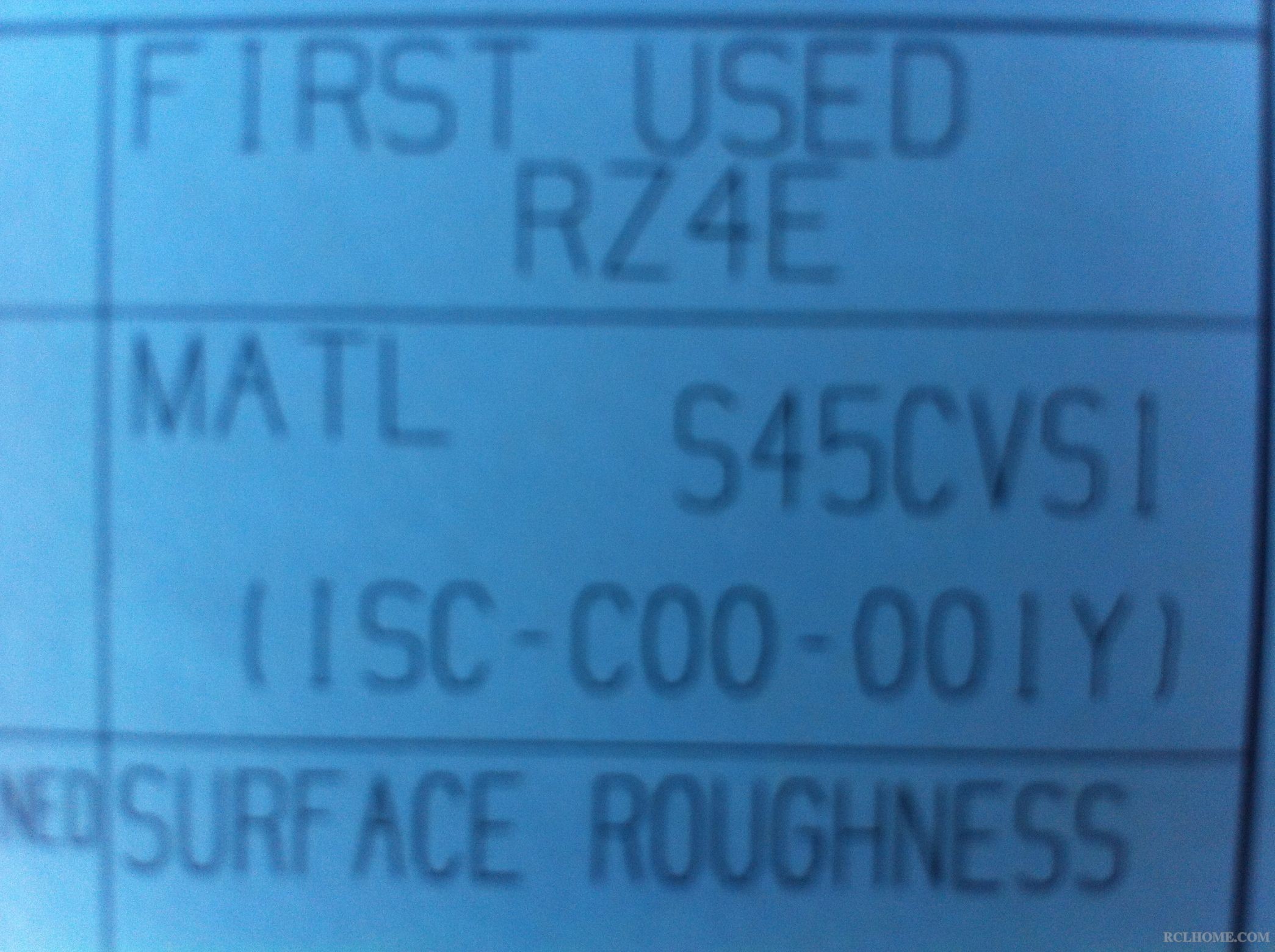

老孤急求:S45CVSI相当于我国的哪种材料?
发表于 2016-7-30 09:28:11 | 显示全部楼层 |阅读模式
          如题,急求啊

S45C日本牌号那相当于美国1045,VSI这个应该是客户代码?
 楼主| 发表于 2016-7-30 10:57:54 | 显示全部楼层
搞不清楚啊

发表于 2016-7-30 11:13:57 | 显示全部楼层
遇到这种情况,让销售部门与用户沟通。

发表于 2016-7-30 12:42:20 | 显示全部楼层
V是脱气,S1是精度公差±0.4%

发表于 2016-7-30 15:53:52 | 显示全部楼层
东方 发表于 2016-7-30 12:42
V是脱气,S1是精度公差±0.4%
博学,这种标示我们都很少看到,更不明白它的意思

发表于 2016-7-31 10:19:41 | 显示全部楼层
可能是非調質鋼, 鍛後仍細晶, 可直接使用. 通常加V.
加Si 可能也是同效果.

发表于 2016-7-31 23:42:06 | 显示全部楼层
F45VS 非调制钢,是否类似?
