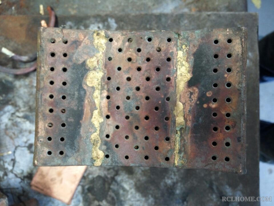

家里大家晒得大多为感应器
今天腊肉晒个喷液盒

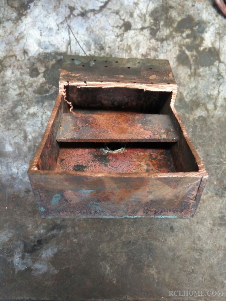

做了有年头了,本是一对。徒弟直接锯开一只看结构。等我知道已经成这模样。。。。
索性抛砖引玉
合理的喷液在感应淬火中也是至关重要的一环
您是怎样设计喷液的?

发表于 2016-7-31 10:31:22 | 显示全部楼层
玩水的来了,请孤老弟讲解水合内中间那块板的作用。
签到天数: 127 天
231
1058
1058
发表于 2016-7-31 10:58:45 | 显示全部楼层
均压,均流。。。。。。。。。。。。。。。

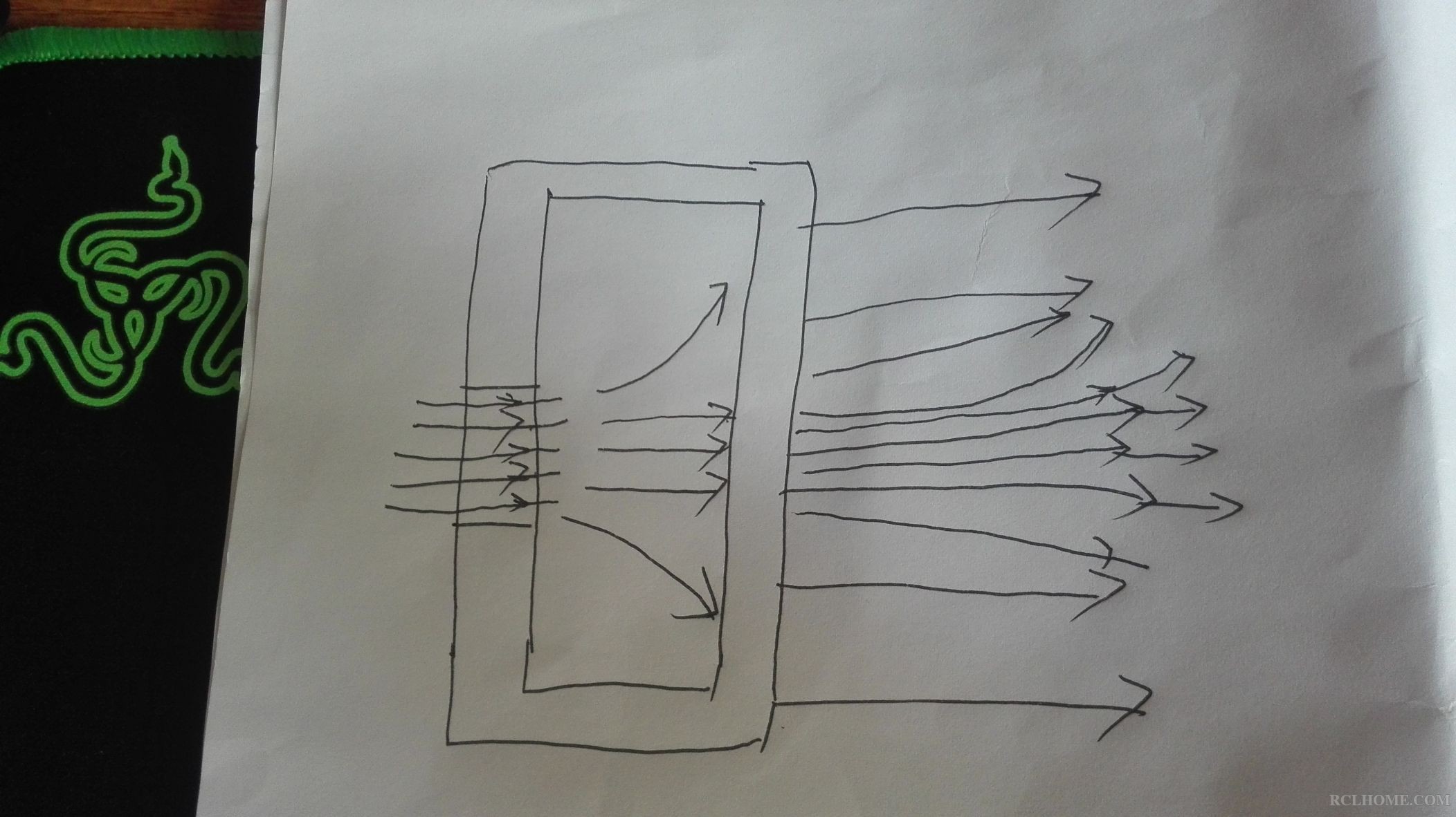

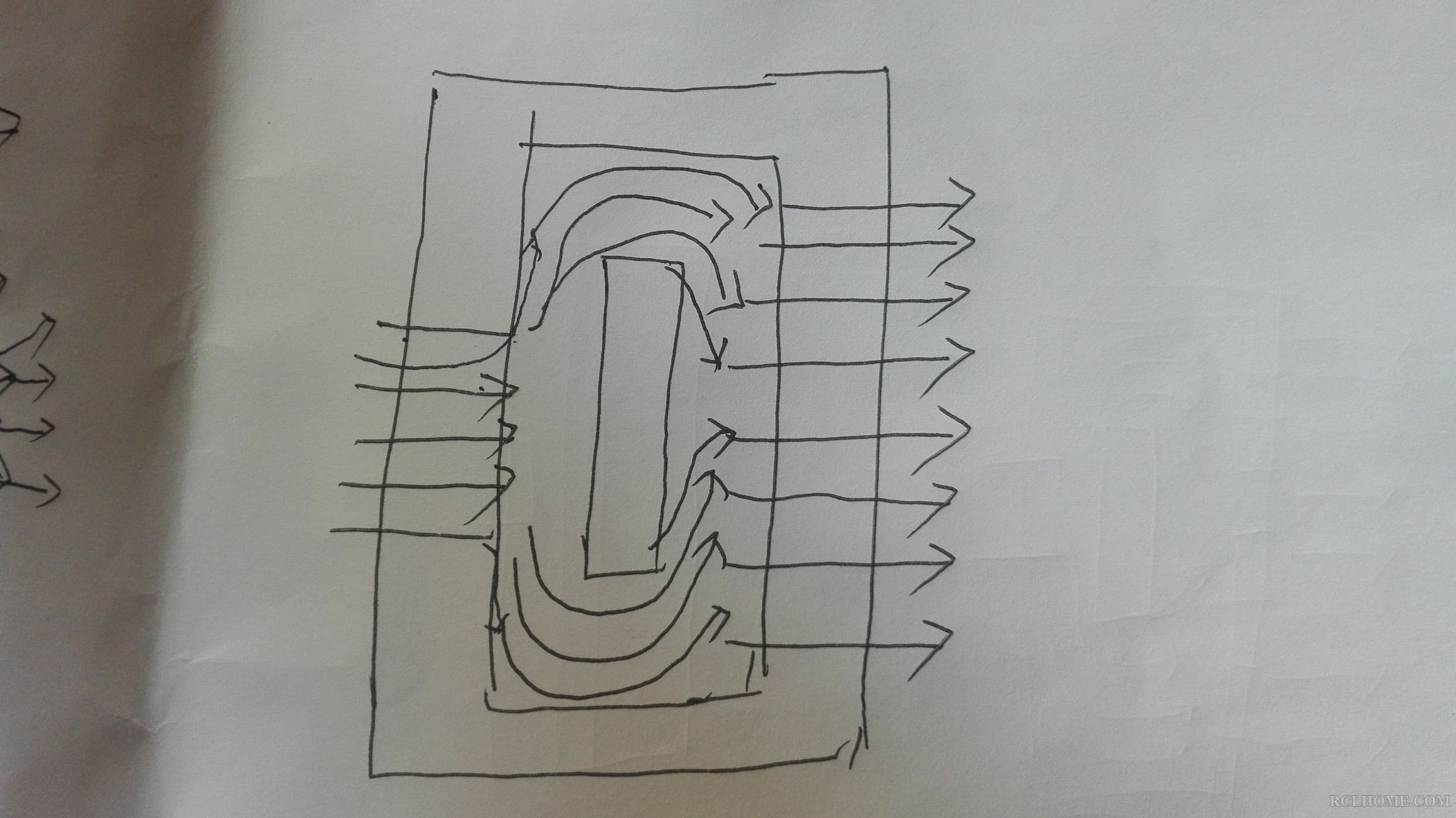

发表于 2016-7-31 17:20:33 | 显示全部楼层

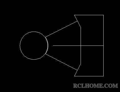

 楼主| 发表于 2016-7-31 17:58:50 | 显示全部楼层
随风飘飘 发表于 2016-7-31 16:41
在侧面焊接进水管效果应该比这个好!主题的这个喷水器,中间的喷水孔排列没有问题,中间2侧的排水孔不符合 ...
两侧压水花的
飘版在年会上讲过喷液角度的问题不是么,大概就是这么个意思
实际使用还行,两侧的压力略大点

发表于 2016-8-2 10:49:24 | 显示全部楼层
腊月寒沫 发表于 2016-8-1 17:46
估计多半是圆形的
           准确地讲,那是一个有夹层的半圆筒状、内壁密布喷水孔的水盒
 楼主| 发表于 2016-8-2 12:38:02 | 显示全部楼层
孤版要是上图就好了,给我们学习一下
发表于 2016-8-2 15:21:02 | 显示全部楼层
腊月寒沫 发表于 2016-8-2 12:38
孤版要是上图就好了,给我们学习一下
        惭愧,我要是有龟版和你的制图水平,那就好了。三维、平面制图均为盲区。
 楼主| 发表于 2016-8-2 17:25:14 | 显示全部楼层
孤鸿踏雪 发表于 2016-8-2 15:21
惭愧,我要是有龟版和你的制图水平,那就好了。三维、平面制图均为盲区。 ...
想看下孤版所说的内有夹层是不是跟我想的一样
发表于 2016-8-2 18:17:11 | 显示全部楼层
         这个,可以肯定
         我老婆是搞产品设计的机械工程师,平面制图、三维制图很拿手,如果他在我身边,那就很快可以上传一幅了

发表于 2016-8-4 11:33:22 | 显示全部楼层
这是大喷水器合理的做法,我们也经常做成这样。
