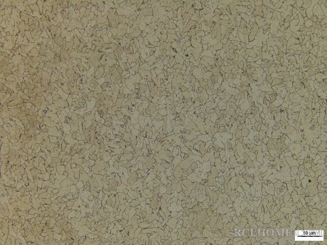

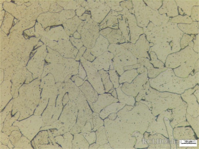

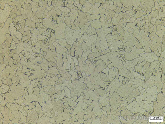

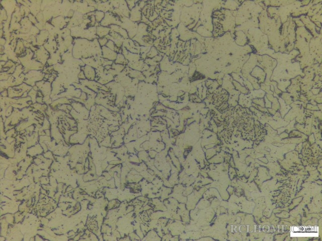

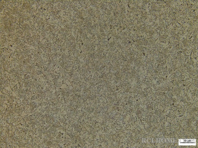

200X-1.jpg 供应商样件200x 200X-2.jpg 我们成品不合格样200x 500X-1.jpg 供应商500x 500X-2.jpg 成品500x 1000X-1.jpg 供应商1000x 1000X-2.jpg 成品1000x。我叫委外检测成份,但是公司不让在这上面花钱。我觉得供应商给的样含碳量似乎要高一点,不知道大家觉得了?还有供应商给的样件晶粒也细一点,打硬度是175HV0.5左右,而我们成品135HV0.5左右。材料是ASPH440的。

1.从提供的图片看,两者含碳量不同。2.预处理状态也有区别;3.不知交货状态的技术要求,只能说到这。

是不是,供应商的晶界上的黑的多一点?

一口气问了三个问题。可是仔细想了想,这些问题你都知道的。有不同的看法也很正常。金相观察能做出定性的结论。供货状态与成品状态能一样吗,有图片证明呀。

我瞎猜是晶界上黑的多为依据,但是造成这种现象会不会是由于工艺不同造成的?
但是我对比的是2张1000倍的,可是晶粒大小不一样,这样是不是不妥?还是有其它办法?十字交叉法如何用?

朋友说的确实正确,因为工艺不同造成的假象是有的。就像18CrNiMo调质后一个面全析出的细小渗碳体一样,那这样还不说含碳量很高啊。所以我的认为还是值得反驳的。但是我一直想的是他们同种工艺,而那个黑色的小点我之前认为是3次渗碳体(可能不对哈)。但是对于供应商的样,我也不知道怎么说,晶界交接处还是有珠光体。但是F上分布这么多的点是怎么形成的?

相同工艺条件下的珠光体类型组织转变,碳含量差异大到一定程度从金相上是容易区别的。

工艺条件相同,金相能看出来差异就说明碳含量有差异。

我感觉这2组照片有明显的区别,确如楼主所说的一样,供应商的含碳量要高,

之前在书本上看过,做金相之后,看下铁素体,渗碳体以及珠光体的比例,根据三种基本组织的碳含量来计算试样的碳含量。不过这个是大约的。不会太准确。
发表于 2013-3-12 14:03:44 | 显示全部楼层
室温下钢铁的平衡组织,铁素体和珠光体的碳浓度都是固定的,如果有图像分析软件,精确地分析出各自的比例,根据杠杆原理,当然就可以计算出材料的含碳量。
理论上是这样的,实际即使有很好的分析软件,也未必能做到精确地定量分析,但可以按照经验来进行大致的推断,特别是可以比较已知碳浓度的样块,比较法是金相评级上常用的,在这里不妨也可以进行,比较的是什么,自然是珠光体的比例。

问题找到了,被委外的私自更换了材料。
