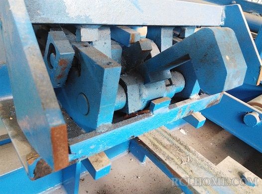

发表于 2017-7-20 16:29:50 | 显示全部楼层
我设计的转运料车,结构比较巧妙 通过偏心轮进卡槽,实现抓钩脱钩,勾头一帮不改,比较复杂。稳定性不高。
发表于 2017-7-21 08:28:36 | 显示全部楼层
人难懂 发表于 2017-7-20 16:29
我设计的转运料车,结构比较巧妙 通过偏心轮进卡槽,实现抓钩脱钩,勾头一帮不改,比较复杂。稳定性不高。 ...
看到这个钩让我想起了丰东多用炉的推拉头,原来是有一个翻钩机械,容易出故障,后来看到新的结构,非常巧妙,靠纯粹的机械运动实现推送料,可惜只是看过一眼。

发表于 2017-7-21 14:10:01 | 显示全部楼层
hongqk 发表于 2017-7-21 08:28
看到这个钩让我想起了丰东多用炉的推拉头,原来是有一个翻钩机械,容易出故障,后来看到新的结构,非常巧 ...
是的。还有一种像多用炉前室勾头一样的 比较简易。
