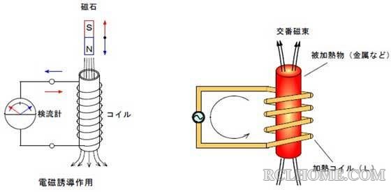

(1)電磁誘導
検流計をコイルの両端につないでおき、図のように磁石をコイル内に出し入れすると
①磁石をコイル内に入れたとき、検流計の指針が瞬間的に振れ、電流が流れる。
②磁石をコイル内から引き出したときは、検流計の指針が入れたときとは逆向きに瞬間的に振れ、コイルには前とは逆向きに電流が流れる。
③磁石がコイルの内部にあっても動かさなければ電流は流れない。
このように、コイル内の磁束を変化させたときに、起電力が発生する現象のことを『電磁誘導』と言います。
(2)誘導加熱
誘導加熱は、この現象を利用し加熱コイルの中に加熱しようとする物(被加熱物)を入れ、高周波電流を流すことで加熱コイルに磁束を発生させます。
この磁束は、コイルの中に入れた被加熱物の内部を通ります。
そして発生した磁束の変化を妨げる方向に電流が流れます。この電流を『うず電流』と言います。
被加熱物は導電性ですから物体固有の抵抗を持っているため、うず電流によりI ?×R分の電力が発生します。
この電力はジュール損失、つまり熱となり結果的に被加熱物は自己発熱することになります。
genrizu MU-αⅢでは、最大DC30V,160Aの高周波電流を350~450KHzの周波数でスイッチングを行い、磁束を発生させます。
※350~450KHzとは1秒間に35~45万回の切り替えを行っていることになります。
