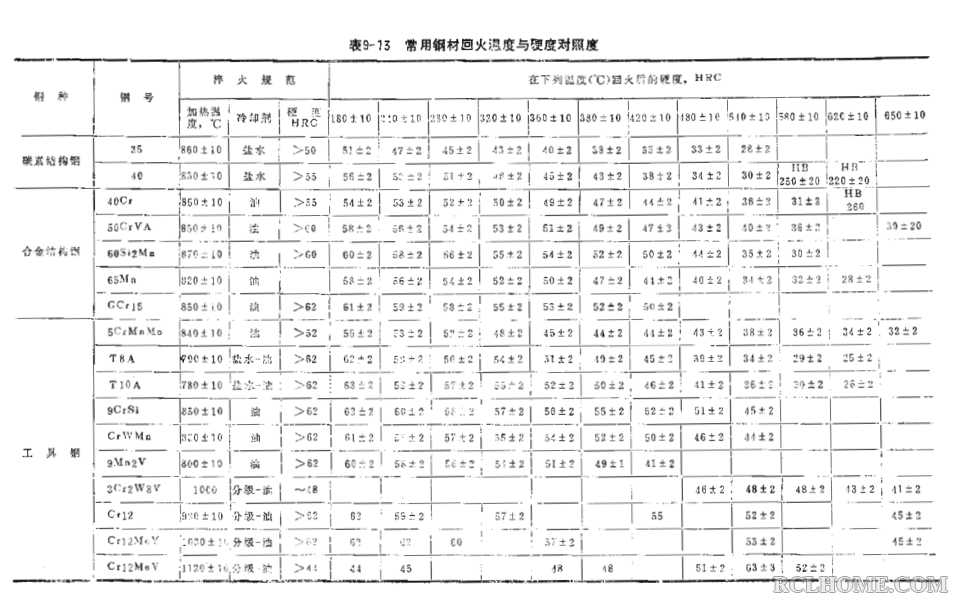

发表于 2015-6-16 14:40:35 | 显示全部楼层
风轻云淡 发表于 2015-6-16 10:25
淬火后的硬度对回火温度的影响大吗?比如T10,HRC60,HRC55.要得到HRC50度回火温度各是多少? ...
看看这个
