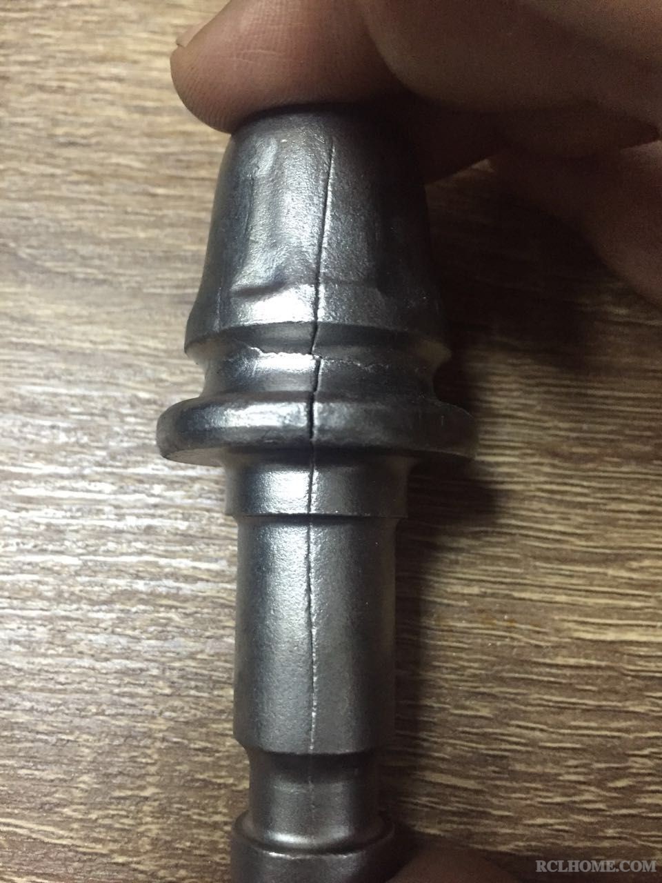

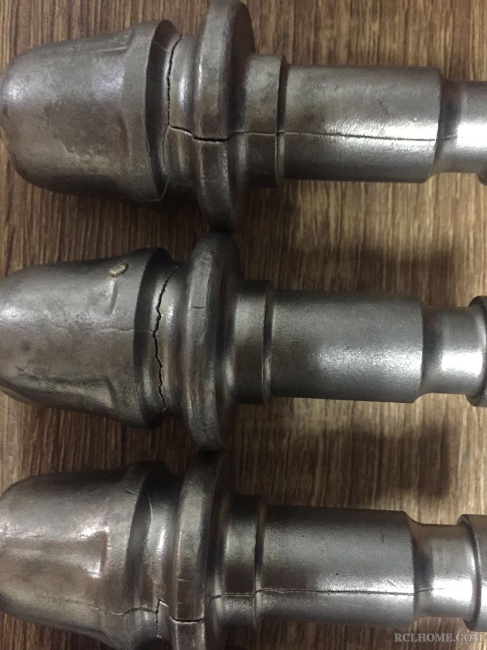

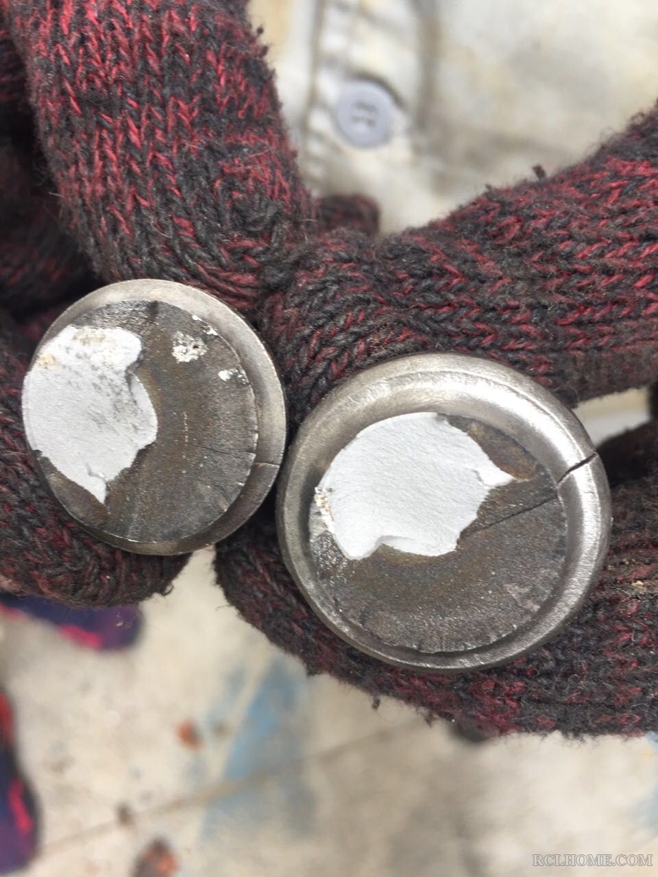

产品裂纹 抓狂

发表于 2016-8-9 12:56:43 | 显示全部楼层
网带炉回火处理。硬度处理到40-43HRC ?不太可能吧,

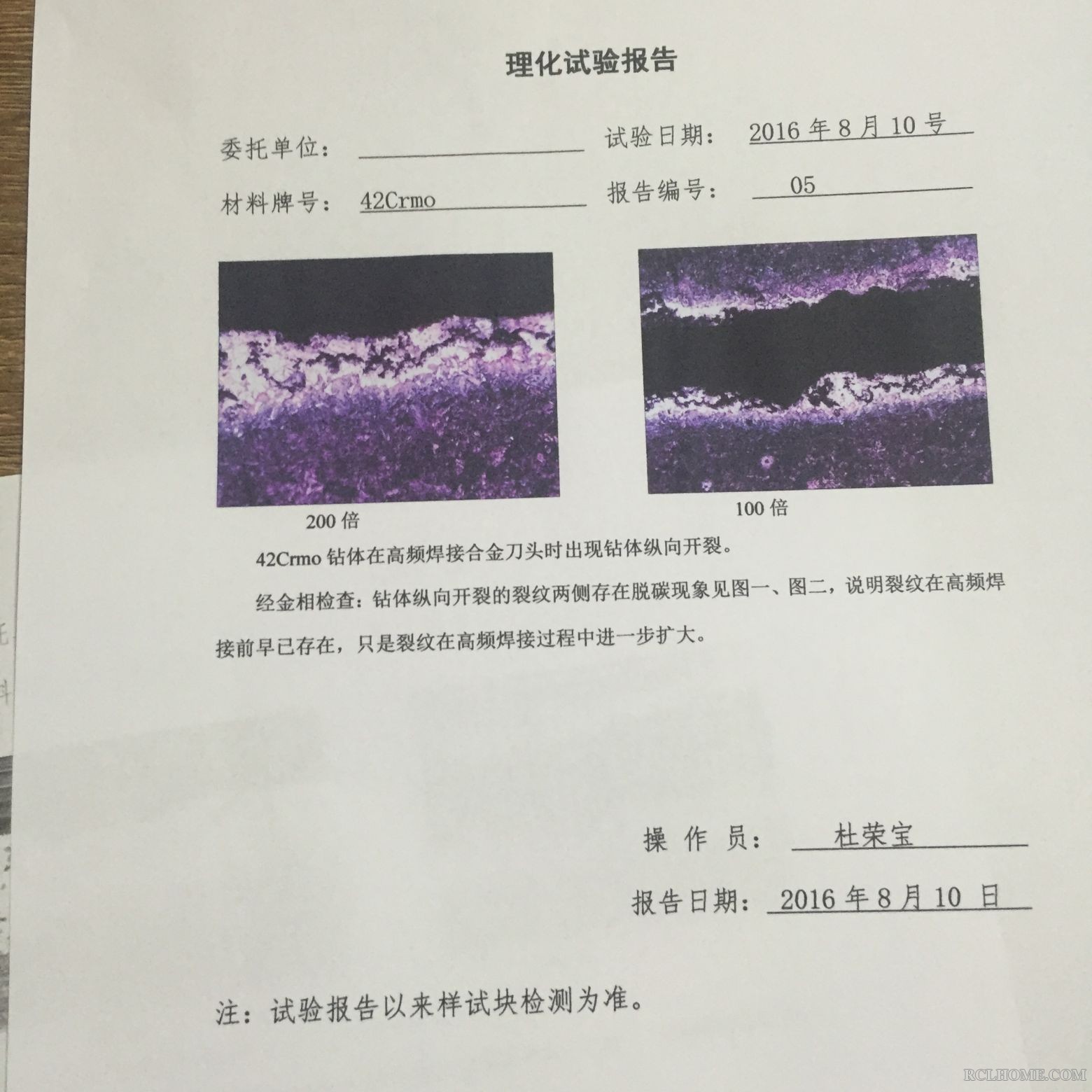

看样子是淬火开裂了,看看裂纹处金相
 楼主| 发表于 2016-8-9 16:37:52 | 显示全部楼层
这个是钎焊后 回火处理成这样了。第一次40-42  是正常的网袋回火炉处理。
 楼主| 发表于 2016-8-9 16:38:23 | 显示全部楼层
金相明天传上来,今天还没有出来。
 楼主| 发表于 2016-8-9 16:40:14 | 显示全部楼层
这个工艺 我们前面已经生产了好几批了,也通过了测试。但是这次的母体不知道为什么开裂了。我们考虑是不是材料有问题。
发表于 2016-8-10 19:11:34 | 显示全部楼层
你说的42CRMO 冷挤钢材,经一次网带炉回火处理。硬度处理到40-43HRC .
这似乎不对头啊。

测一下淬火液的浓度和以前的是否一样

发表于 2016-8-11 17:39:16 | 显示全部楼层
我爱机加 发表于 2016-8-9 16:40
这个工艺 我们前面已经生产了好几批了,也通过了测试。但是这次的母体不知道为什么开裂了。我们考虑是不是 ...
要对冷挤压前组织进行检测。

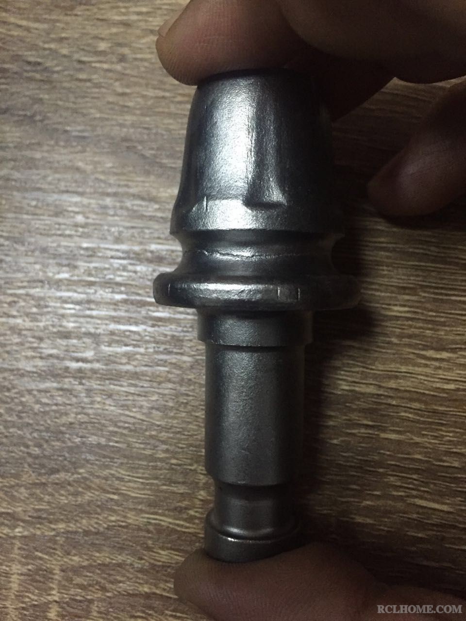

发表于 2016-8-12 05:02:07 | 显示全部楼层
这不就是截齿吗?
 楼主| 发表于 2016-8-12 11:44:10 | 显示全部楼层
是的。兄弟。你做这个?
发表于 2016-8-12 11:49:42 | 显示全部楼层
我爱机加 发表于 2016-8-12 11:44
是的。兄弟。你做这个?
这个截齿是模锻件吧,我们处理的主要是圆钢车好的,材料一样,硬度48-52
 楼主| 发表于 2016-8-13 09:28:06 | 显示全部楼层
你的硬度太高了。容易断的。
发表于 2016-8-15 13:09:16 | 显示全部楼层
我爱机加 发表于 2016-8-13 09:28
你的硬度太高了。容易断的。
记错了,38-42
