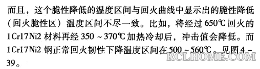

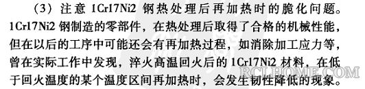

有不少领域是不知道的,比如17-2不锈钢,调质后,再次低温回火(这个回火温度并不在回火脆性产生区间),冲击功降低,我没有找到相关解释。
材料学博大精深,我们还比较落后,一个奥氏体不锈钢低温渗碳工艺,国人就是搞不出来。

发表于 2016-8-24 08:15:46 | 显示全部楼层
qibao9891 发表于 2016-8-22 22:10
这叫什么脆性?哪里有出处?
Tom脆性可以吗?
我收集了很多脆性,貌似没有这一种。 ...
《不锈钢及热处理》书上有这段话。
