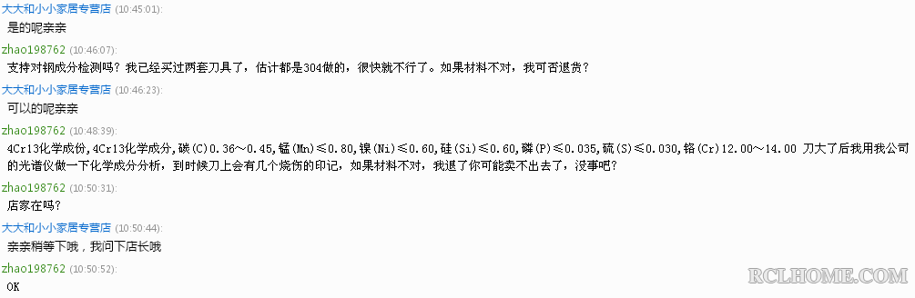

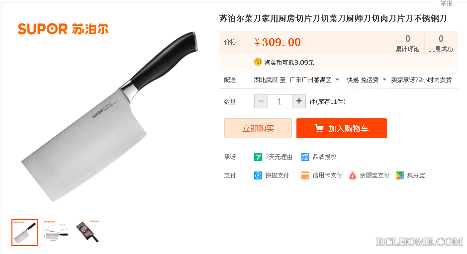

看价格应该是把好刀,而且还是304不锈钢做的。大家觉得怎么样?
 楼主| 发表于 2016-8-14 10:32:20 | 显示全部楼层
就想买一把好刀,当我一问卖家材料和硬度。他就截图给我看,我说我要去做化学成分分析,如果材料不对,我可否退货,对方就不回复了

直接把他吓蒙了。不过怎么又变成4Cr13了,不是304的吗
 楼主| 发表于 2016-8-14 10:58:06 | 显示全部楼层
我已经换一家了,看到材料不对,肯定直接换啊。

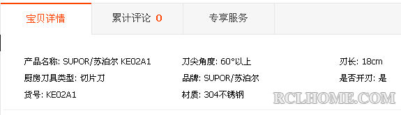

发表于 2016-8-14 10:58:39 | 显示全部楼层
亲,你有没有看下面的图文详情,下面详情里写的材料是30Cr13的,是马氏体不锈钢,而不是304这种奥氏体不锈钢,到时候有问题就说你没看清~不谈这个,这个价格肯定是黑得没边了,同款天猫售119,非天猫售75左右,您还专挑贵的看

亲,你有没有看下面的图文详情,下面详情里写的材料是30Cr13的,是马氏体不锈钢,而不是304这种奥氏体不锈 ...
哪里?第二张截图说的材料:304不锈钢。

发表于 2016-8-14 11:05:40 | 显示全部楼层
宝贝详情继续往下翻页看详细介绍就有了
