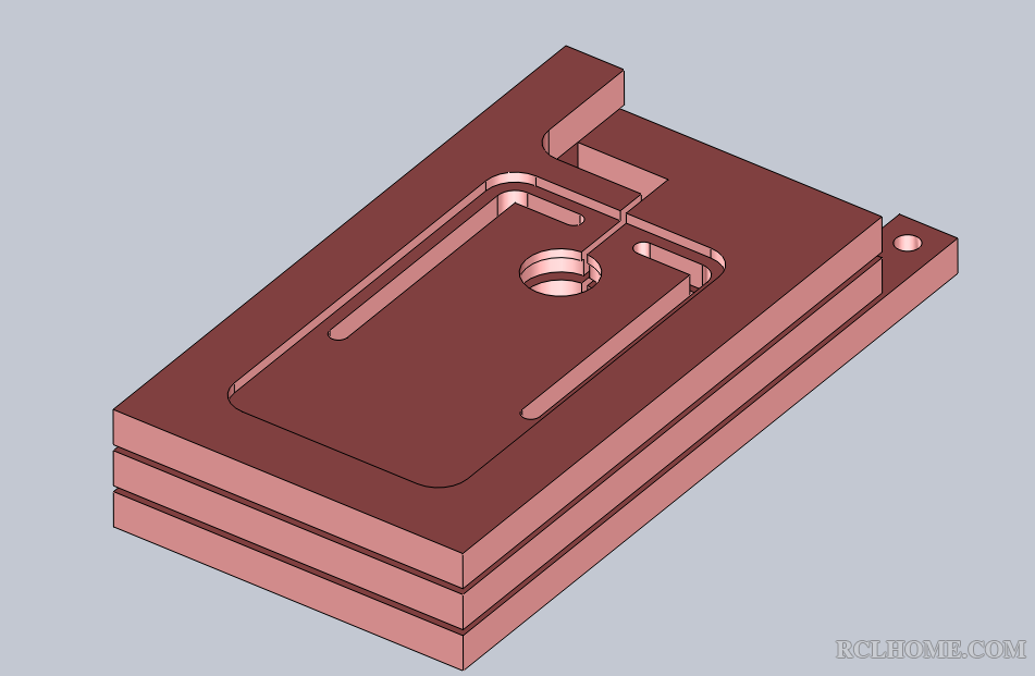

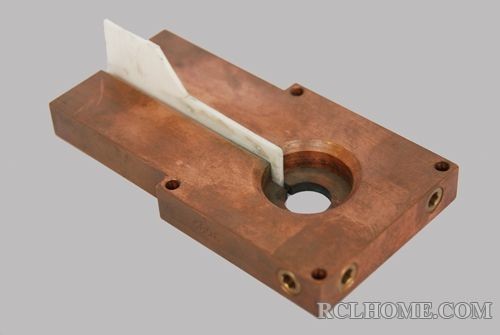

龟板说的可是这个
龟山淬火 + 4 + 20 + 4
签到天数: 261 天
1431
7235
7235
发表于 2016-8-17 18:08:01 | 显示全部楼层
摇臂轴承的轴?现在很多用右侧感应器做。
发表于 2016-8-18 07:12:41 | 显示全部楼层
龟山淬火 发表于 2016-8-17 16:00
这个可用于轴类各种产品,特别是细轴,直径20以下的。
唔~之前还是想岔了
起的小台阶是聚能
签到天数: 1092 天
7209
30080
发表于 2016-8-18 12:16:39 | 显示全部楼层
右边这个感应器比左边这个感应器做出来的硬化层相对稳定!右边这个属于模块化设计,感应器定位好!
龟山淬火 + 20
