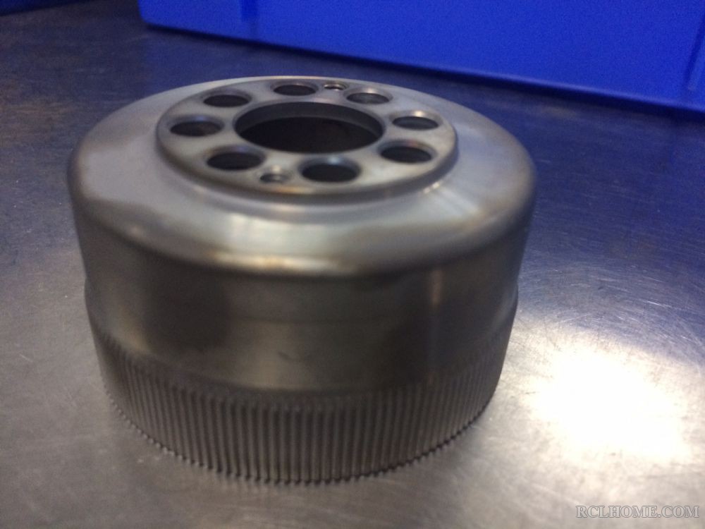

不是把,我们给武热研打样回来的外观很差,比气体软氮化试验的差多了,有图片吗,能不能参考下?

发表于 2017-11-16 15:31:04 | 显示全部楼层
氮化效果图
发表于 2017-11-16 15:53:18 | 显示全部楼层
哦!应该是炉子有问题?还有就是装炉有问题,离子氮化处理的产品看起来感觉有透明的感觉,根本不是你那样的氧化的
发表于 2017-11-16 15:54:56 | 显示全部楼层
你产品要求变形控制在多少

发表于 2017-11-17 15:31:47 | 显示全部楼层
sheyingyong 发表于 2017-11-16 15:54
你产品要求变形控制在多少
0.005mm以内,其实就是变形要求严格,工件很薄
