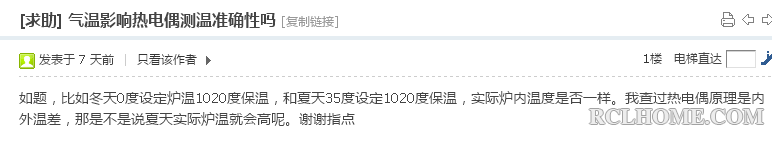

         看看截图,大家讨论一下

如果是按规矩来接,环境温度是不会对显示温度造成影响,因为现在的仪表都有冷端补偿。
发表于 2016-8-18 08:49:20 | 显示全部楼层
所谓按规矩来接的要求如下:
1、从热电偶到仪表,要使用补偿导线,中间不要接头,不要端子。有的企业(包括设备制造企业在内),为了方便,在电控柜或设备本体上加一接线端子,有的虽然使用了补偿导线,可是你的接线端子却不是偶材质的,还有的为了方便接线,在补偿导线上加了接线端子,这都是错误的做法。有很多人说,我们真空炉为了密封将偶放在炉子内部,用铜导电柱接出来的,都用了好多年,没有出问题。是的,这样子也是能用的,但这样会造成冷端转移的问题,现在的仪表本身都带冷端补偿功能的,补偿的温度是仪表所在位置的温度,有了接头之后,冷端转移动接头处,如果温度差不大还好,不好的时候差个几十度也有。
2、注意B分度的热电偶是可以用铜线接的,没有补偿导线。
