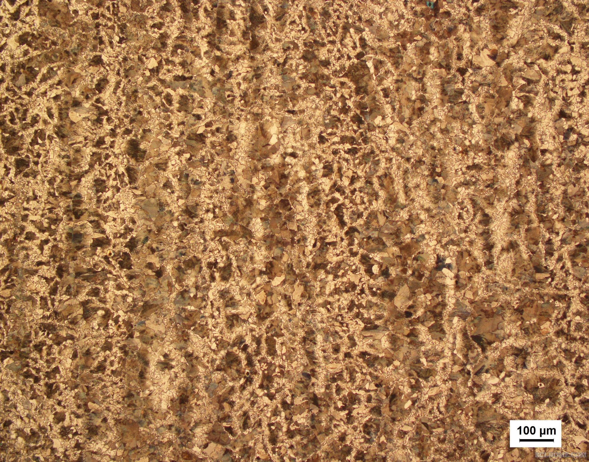

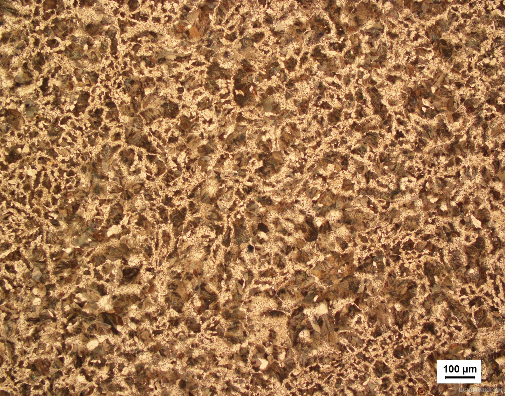

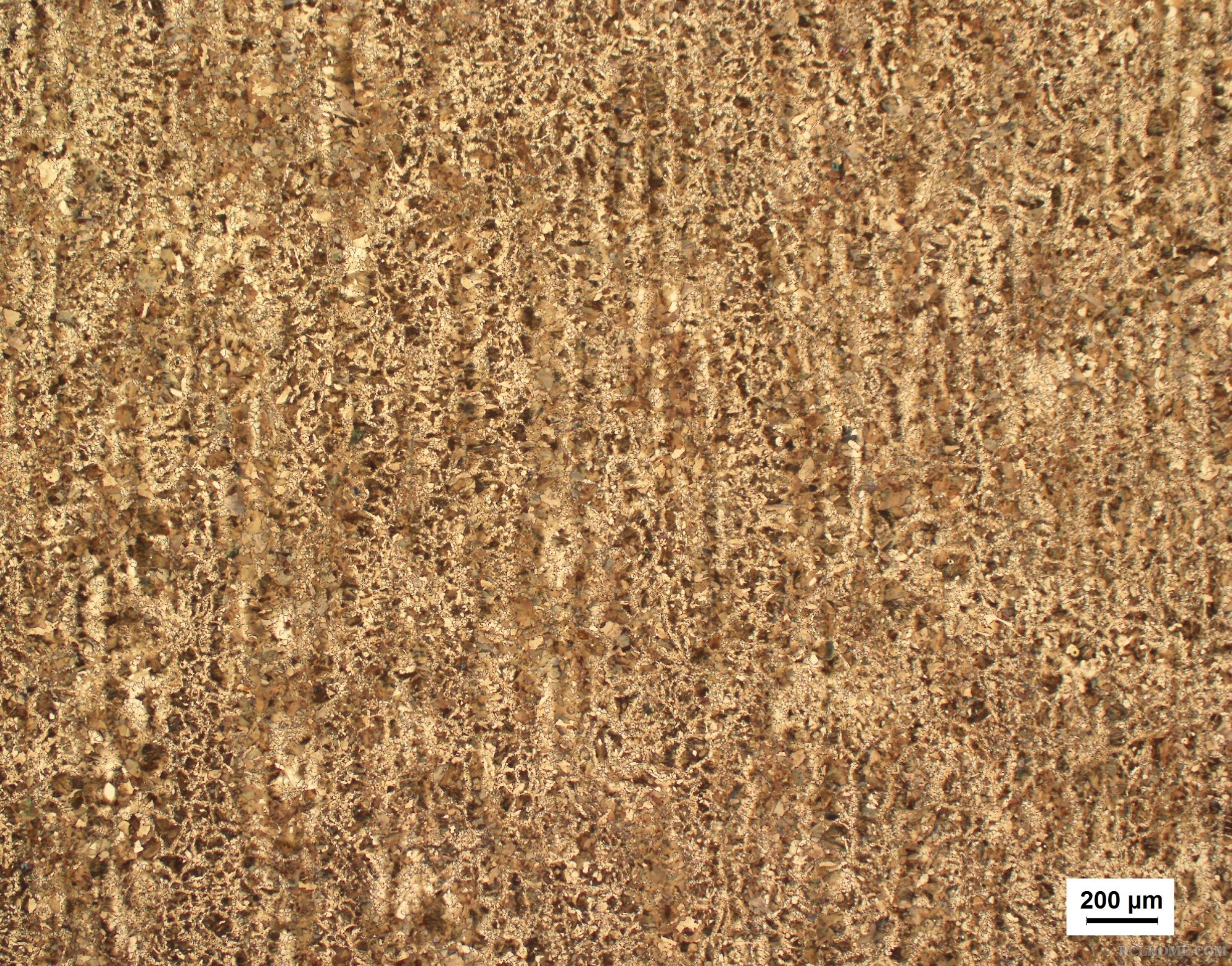

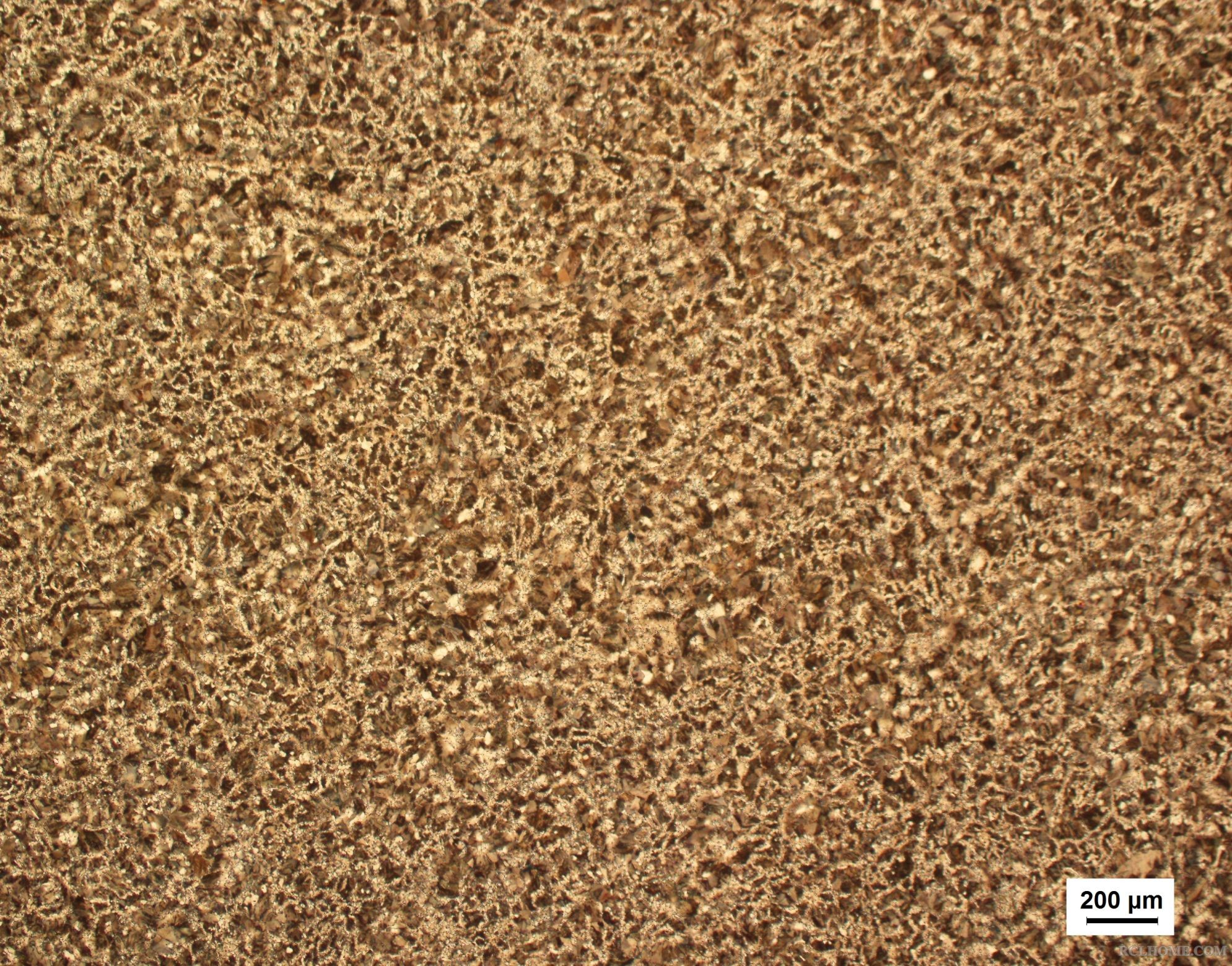

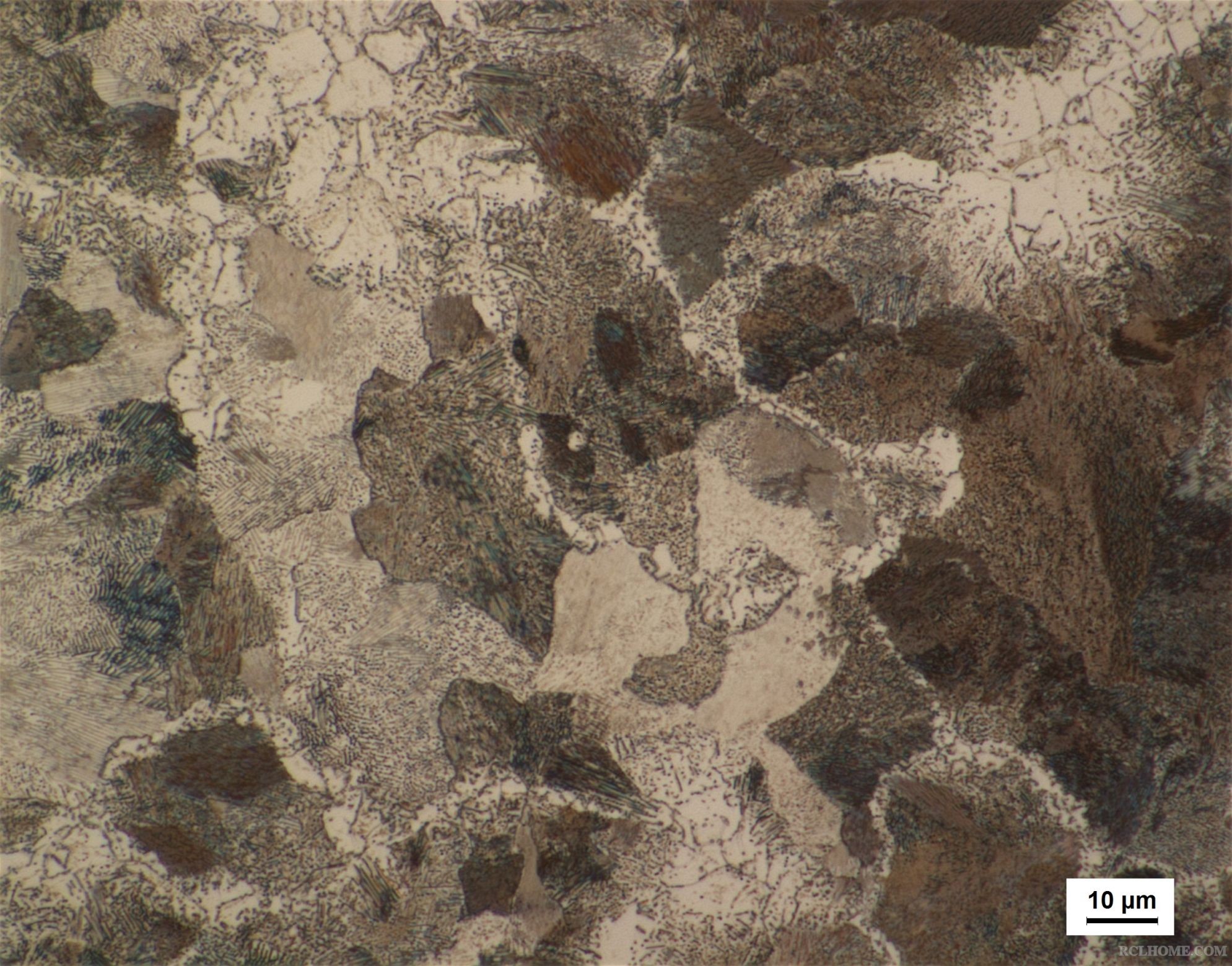

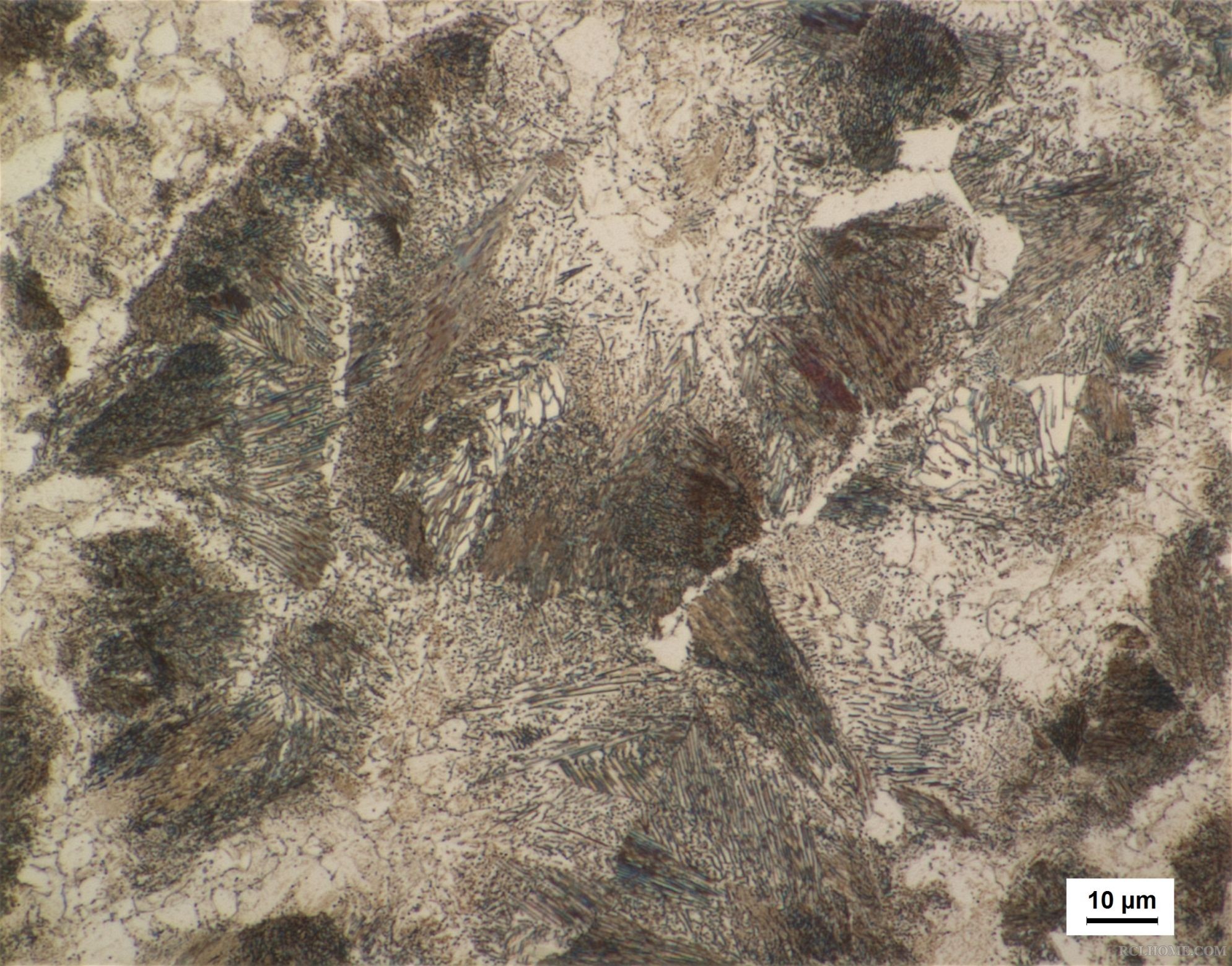

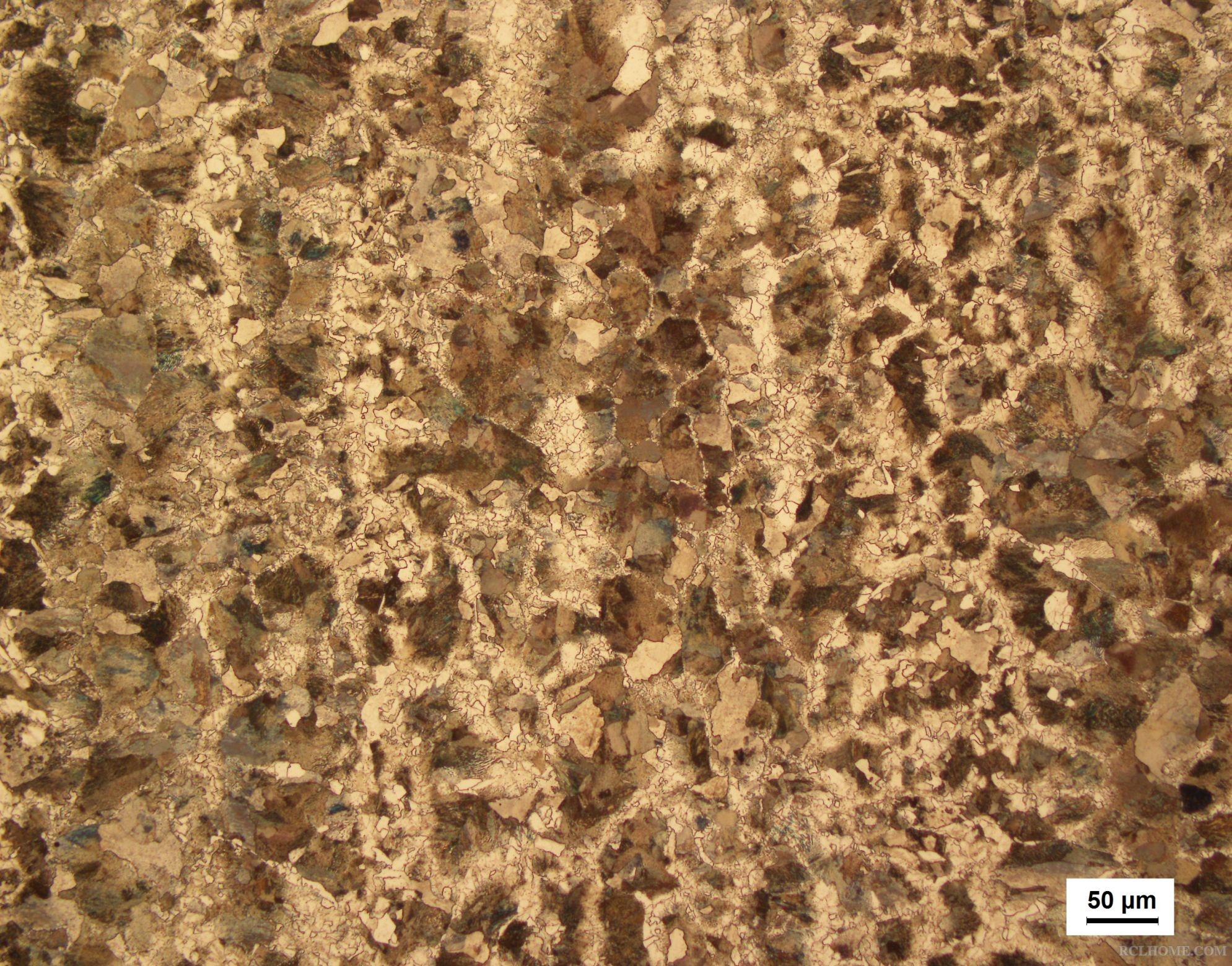

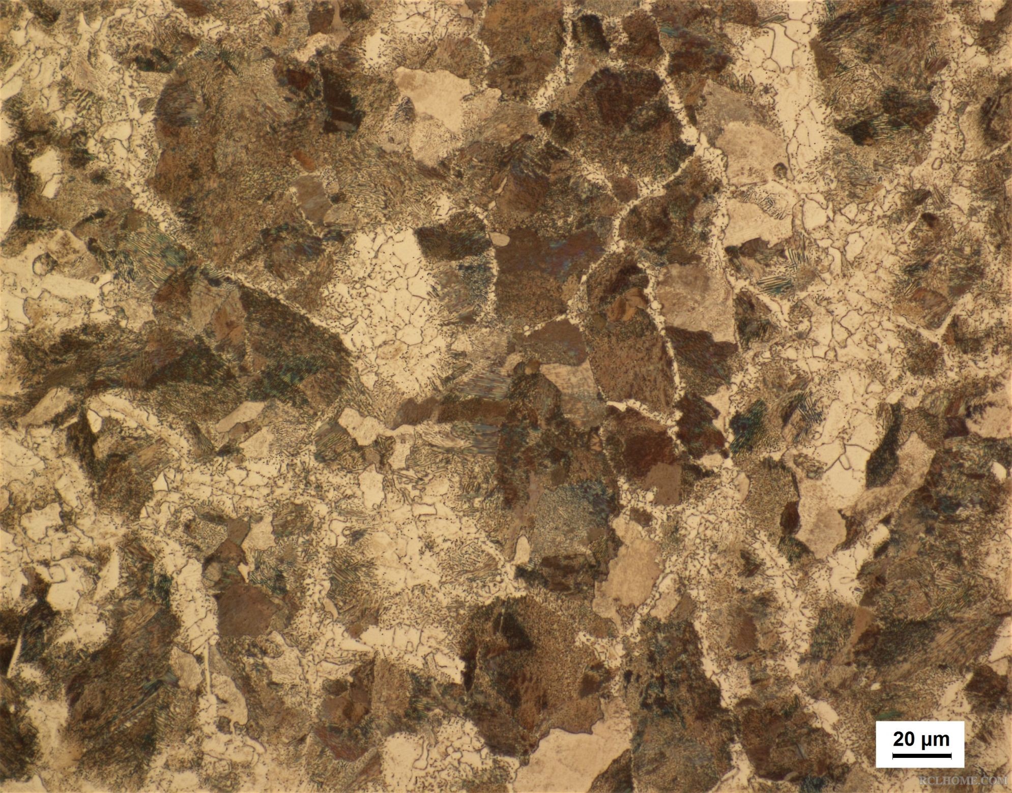

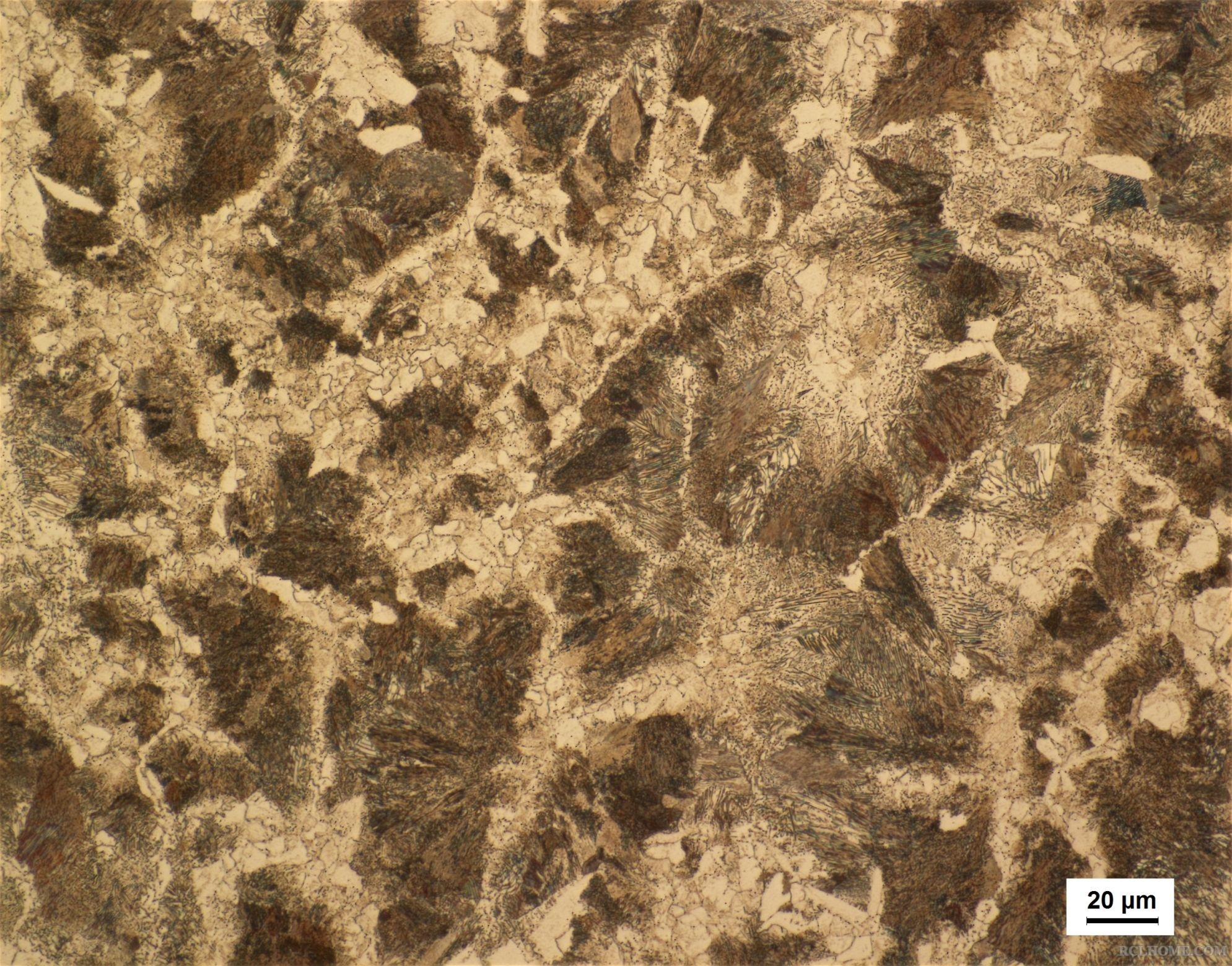

横向:
纵向:
大家觉的这个组织有什么异常吗?分析分析工艺。

发表于 2016-8-20 08:49:03 | 显示全部楼层
愿闻其详。 我真想知道答案。 1. 组织是否正常?。 2. 珠光体属于那一类? 片状? 。 3 感觉存在带状组织?? 4. 二次释出组织存在于铁素体中?
 楼主| 发表于 2016-8-20 09:59:28 | 显示全部楼层
simida 发表于 2016-8-20 08:49
愿闻其详。 我真想知道答案。 1. 组织是否正常?。 2. 珠光体属于那一类? 片状? 。 3 感觉存在带状组织? ...
基本算正常。但是我想说几点,带状可能是锻造或轧制造成的,珠光体出现片状和部分点状,我正在想这个点状是如何形成的,我才是后面等温造成的。
签到天数: 265 天
947
3867
3867
发表于 2016-8-21 22:00:34 | 显示全部楼层
正火我觉得是很好的,带状组织正火消除不了,正火冷却应该不具备形成点状或球状珠光体的条件,怎么会形成点状的珠光体呢?
 楼主| 发表于 2016-8-22 09:01:44 | 显示全部楼层
Francois 发表于 2016-8-21 22:00
正火我觉得是很好的,带状组织正火消除不了,正火冷却应该不具备形成点状或球状珠光体的条件,怎么会形成点 ...
我也在想这个问题,我估计是这个等温正火工艺造成的。
