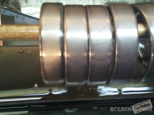

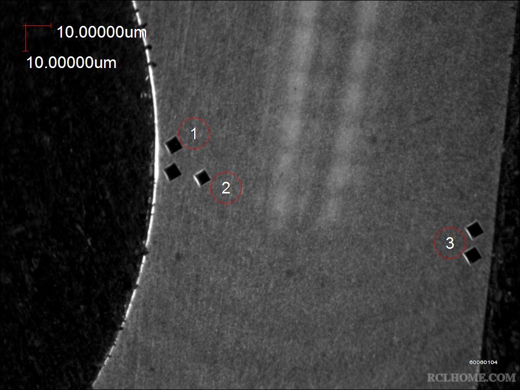

6006外圈外径经过精磨后,磁粉探伤发现上图的微裂纹,裂纹很细,必须在体式显微镜下才能看见,比例为百分之二。做过磨削烧伤试验,保证不是磨削裂纹,事实上金相检验时也没发现变质层。

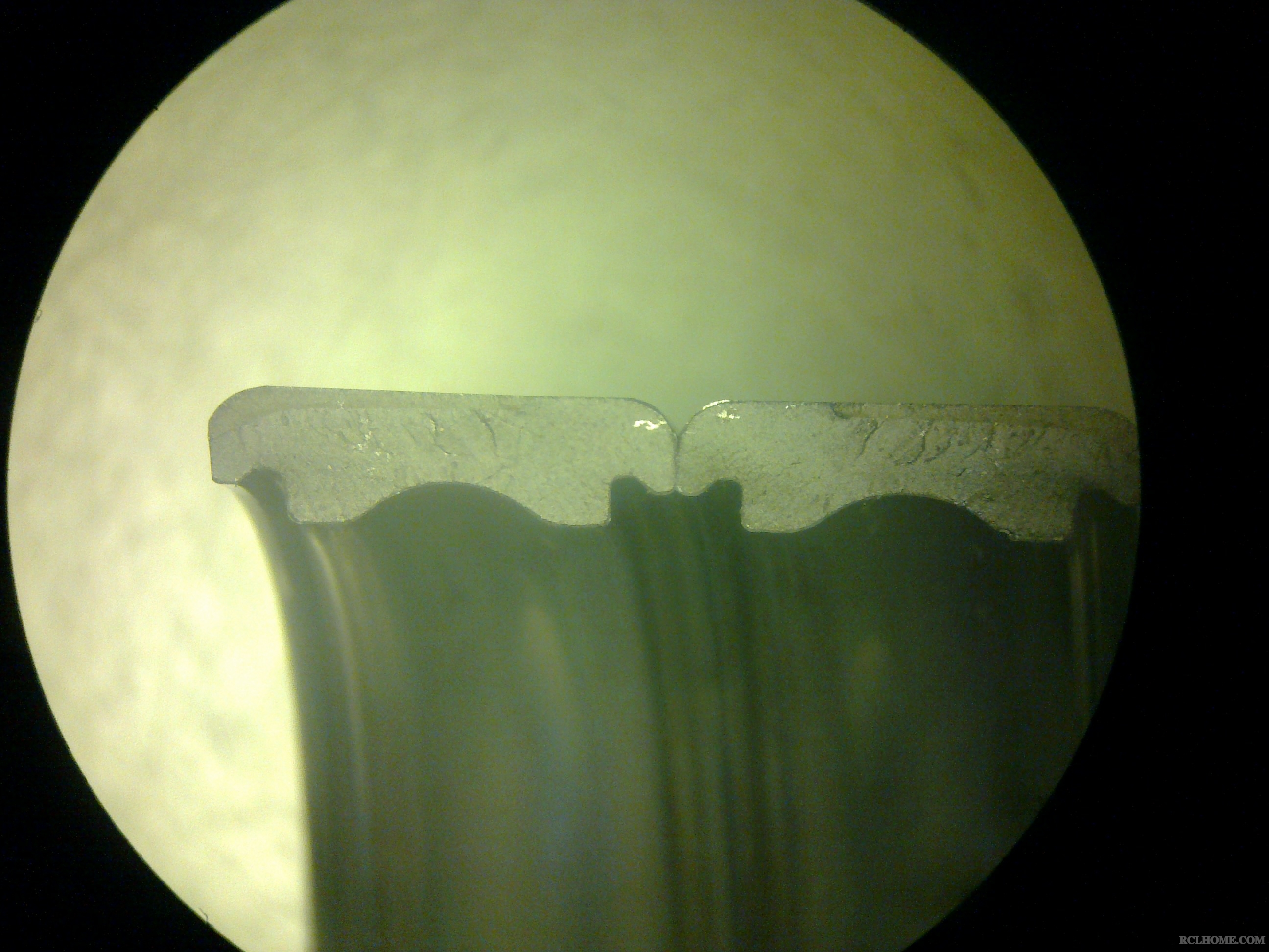

把套圈敲开发现如上图的断口,断口深色部分为裂纹。

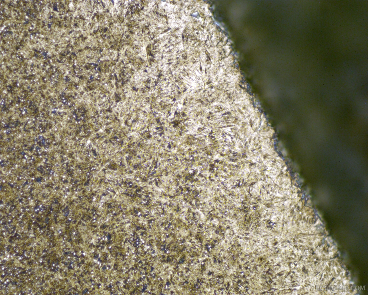

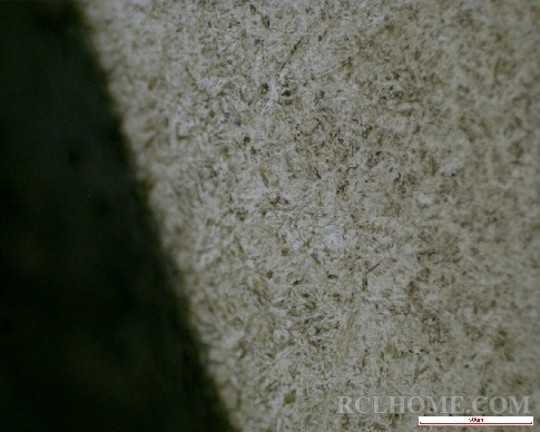

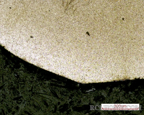

外径、沟道、倒角处都发现了大量的脱碳层,外径已经是成品尺寸,沟道未磨。查阅碳势记录最高为1.15,这么高的碳势还出现脱碳层,真叫人搞不懂。另外,即使碳势是假象,脱碳与裂纹应该没什么必然的联系吧?心部硬度HRC62,脱碳层处硬度HRC57

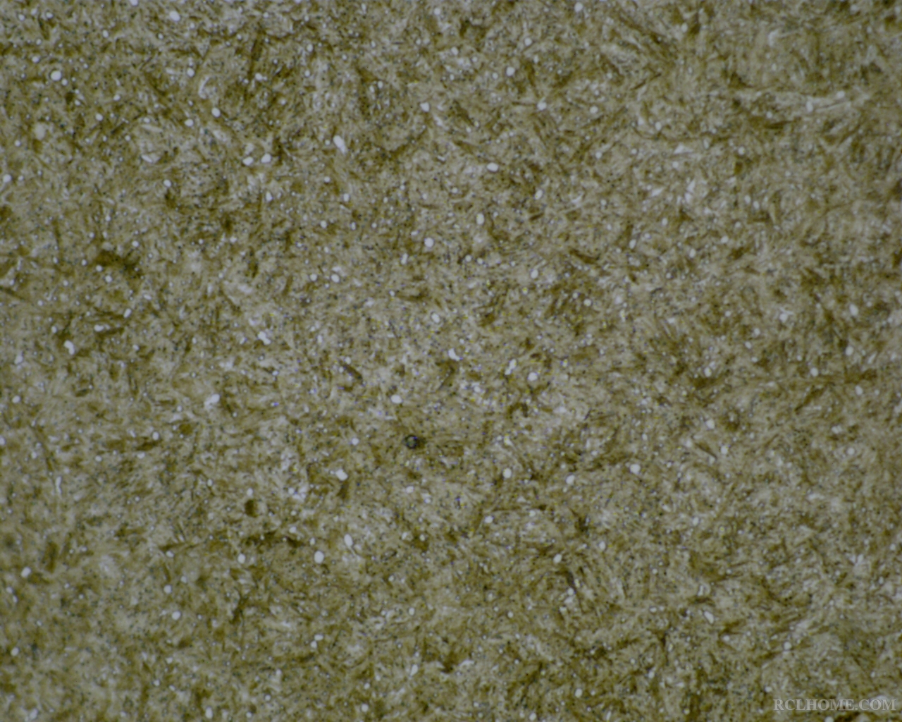

心部1000倍,组织稍微有点过热。

 楼主| 发表于 2013-3-11 13:42:45 | 显示全部楼层
落水残阳 发表于 2013-3-11 13:34
加热前零件上如果有水分,是可能造成脱碳的。
这个零件是有点贫碳的,不知道第4图是外径的还是倒角的。
第四图是沟道脱碳,未磨削。脱碳我认为还是比较严重的,外径经过精磨,居然还有0.15mm的脱碳,表面与心部竟然差3HRC。我也只能去找个正常的产品做个对比,看看有什么发现。

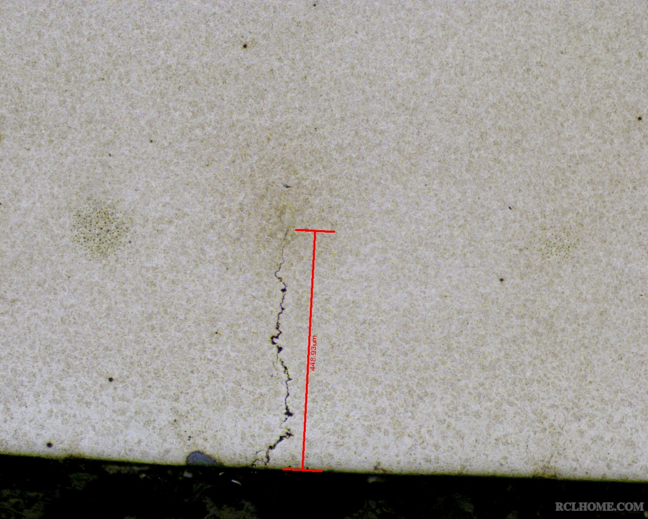

呵呵,今天微软带了这个开裂件的试样来我司了,我有幸看了下整个裂纹情况,在我司拍的具体照片在微软那,我们发现的现象是:
1,裂纹里面没有脱碳和增碳现象,初步判断,应该是淬火裂纹,或者是磨削裂纹;
2,表面确实有脱碳,无论是硬度还是金相法都显示出这一点,磨削后的表面硬度660HV0.1,未磨削的沟槽地方硬度640HV0.1, 心部硬度HV780,,脱碳层磨削过的表面有0.05毫米左右,不同区域有深浅不一,未磨的区域脱碳0.20mm左右;
3,原材料无脱碳迹象;
4,裂纹深度0.5mm左右。
根据以上现象,我的解释是:
炉子的碳势偏低,造成产品在加热保温是表面较深的脱碳层,淬火后最表面硬度偏浅,很可能在磨削的第一次进刀时,热应力很大造成过热引起的开裂(材料越软,磨削热应力越大),其磨加工工艺是分几道磨的,在随后的磨削时把最初的热影响区磨去了,最终在零件表面上看不到明显的热影响区。

         1.根据裂纹的特征:纯粹磨削裂纹一般为网状裂纹或并排的条状裂纹,且裂纹方向与磨削方向垂直。如果检测热处理没问题,应由磨削工序承担责任。
         2.热处理裂纹的特征:一般1至3条弧形或不规则的裂纹。应热处理工序承担责任。
         3.磨削裂纹出现后,检测热处理存在一定问题,且有磨焦(变色现象),应共同承担责任。

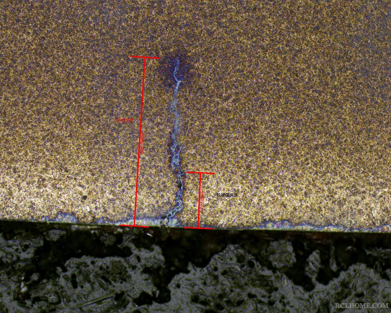

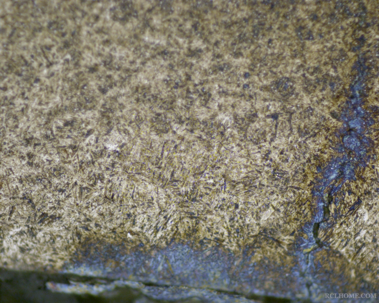

一下裂纹的照片,请大家再给些建议,谢谢。

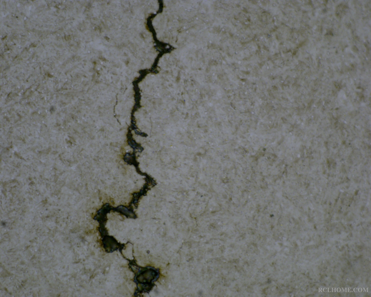

裂纹100倍
裂纹100倍
裂纹深度0.5mm 左右,外径残留脱碳层0.17mm

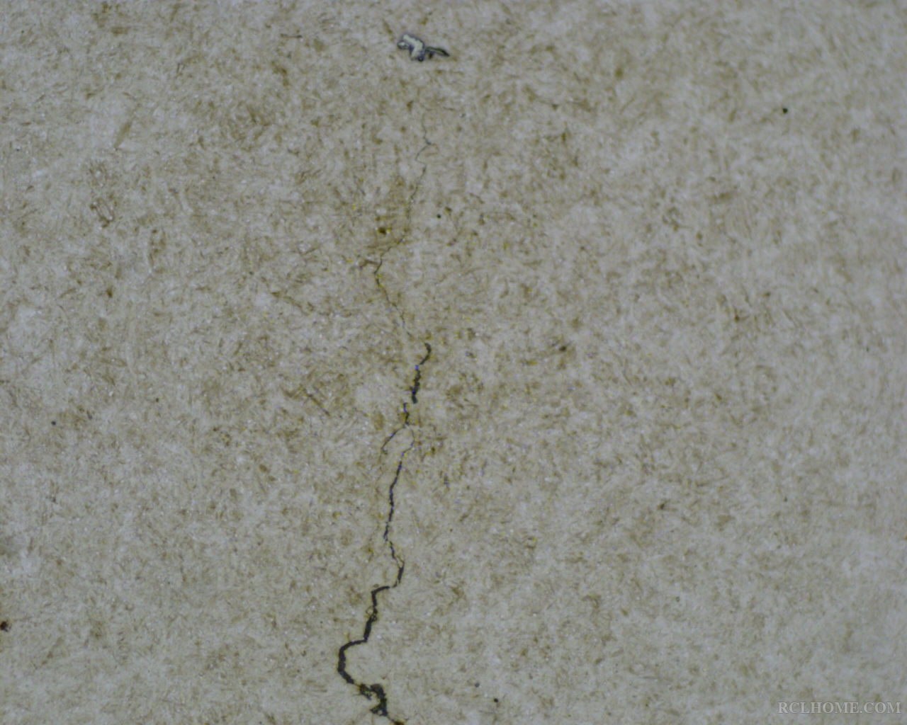

裂纹500
裂纹500
裂纹500倍,中心和尾部未见脱碳层,维氏硬度的测试结果也正式了这一点。
裂纹开始端500倍,可见脱碳引起的大量粗大马氏体组织。
以上三图是裂纹欠腐蚀状态下100倍,500倍,1000倍
