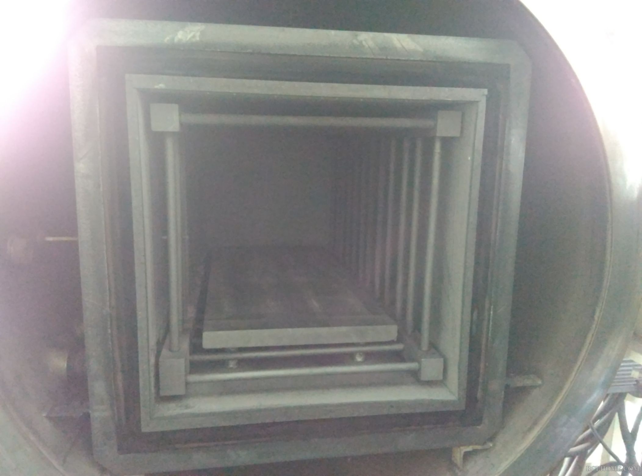

 楼主| 发表于 2016-8-22 18:05:11 | 显示全部楼层
  就是这个样子,@hongqk ,
发表于 2016-8-22 22:36:43 | 显示全部楼层
学习知识 发表于 2016-8-22 18:05
就是这个样子,@hongqk ,
5楼的豹哥已给了原因,解决办法可以在烧结炉加热时,充入数百帕压力的惰性气体,一边抽一边充,在烧结炉上叫分压烧结功能。要明白烧结炉是用来做粉末冶金制品烧结的,不是用来做钎焊类的工艺的,挥发的金属蒸汽对设备是一个很大的祸害,破坏绝缘,破坏真空系统,不到万不得已,不要这样做。

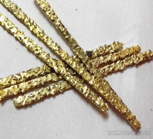

 楼主| 发表于 2016-8-23 09:38:22 | 显示全部楼层
hongqk 发表于 2016-8-22 22:36
5楼的豹哥已给了原因,解决办法可以在烧结炉加热时,充入数百帕压力的惰性气体,一边抽一边充,在烧结炉 ...
这是别人做的成品。

 楼主| 发表于 2016-8-23 11:31:26 | 显示全部楼层
繁华落幕 发表于 2016-8-23 11:23
这是做什么用的,看着有点密集恐惧症
你搜一下  YD型狼牙棒焊条

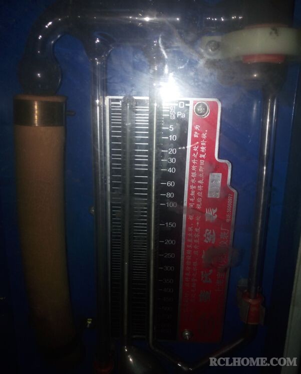

 楼主| 发表于 2016-8-24 18:05:15 | 显示全部楼层
这是真空数
发表于 2016-8-24 20:33:09 | 显示全部楼层
采用麦氏真空计来测炉内真空的,大多是株洲一带技术生产的真空烧结炉,方形炉膛,大多以手动阀门为主,控制系统力求简单。
可是这个真空计最高压力只能测量到500Pa,也不能进行自动控制。
白铜是加了镍,多数成分还是铜合金。

 楼主| 发表于 2016-8-24 20:51:22 | 显示全部楼层
hongqk 发表于 2016-8-24 20:33
采用麦氏真空计来测炉内真空的,大多是株洲一带技术生产的真空烧结炉,方形炉膛,大多以手动阀门为主,控 ...
对对,方炉膛 手动阀门,这个真空最高能抽到 2 0 那一块,而且加温到300多度 真空落到40刻度,到600度时就落到100这里了  1000多度落到200
发表于 2016-8-24 21:37:24 | 显示全部楼层
学习知识 发表于 2016-8-24 20:51
对对,方炉膛 手动阀门,这个真空最高能抽到 2 0 那一块,而且加温到300多度 真空落到40刻度,到600度时 ...
麦氏计是通过水银柱直读真空度,测量值相对是比较准确的。
从您的读数来看,设备的状态是不好的,不知是只有一台机械泵还是机械加罗茨泵机组?

发表于 2016-8-24 22:32:17 | 显示全部楼层
您的设备内部可能是这种结构,这种结构的缺点:
1、炉温均匀性不好,特别是上下温差很大,生产出来的产品同一炉内尺寸偏差大。
2、排气不畅通,产品的成型剂在炉内到处挥发和吸附。
用这样的设备来做钎焊,在上面第2点的基础之上,增加破坏绝缘,造成发热体短路。
