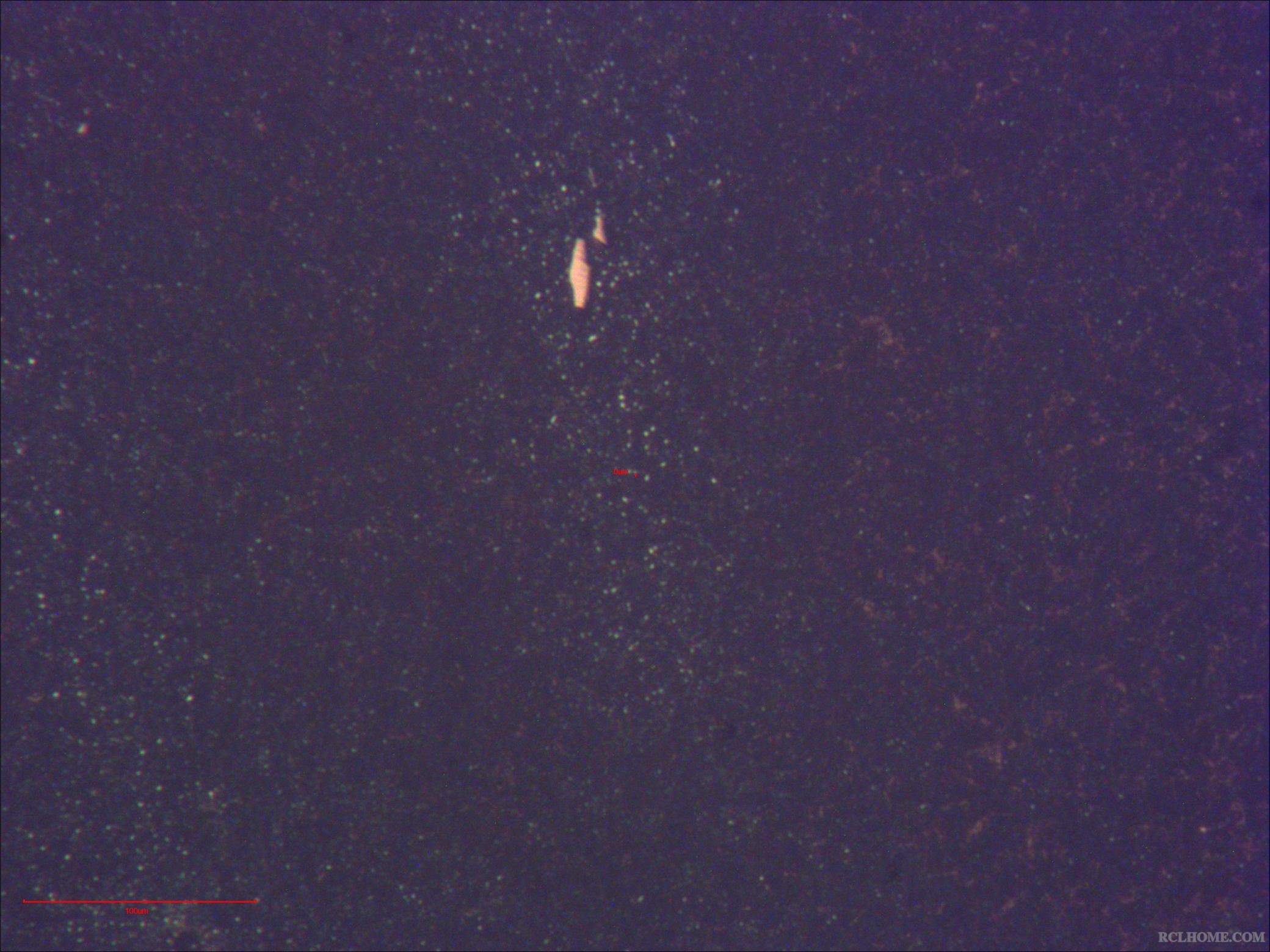

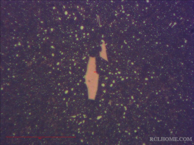

原材料为Gcr15,试样工艺为840℃淬火,180℃回火,照片中淡黄色的块状东西尺寸约为0.015×0.04mm,夹杂物我们平时看的少,是氮化钛类的夹杂物吗?级别合格吗?
发表于 2016-8-22 17:01:30 | 显示全部楼层
很可能是氮化钛。
发表于 2016-8-22 17:04:58 | 显示全部楼层
http://www.rclhome.net/forum.php ... E%E5%8C%96%E9%92%9B
这个就按你夹渣评级标准来了。我觉得按氧化物类评级吧!

LZ这材料碳化物分布好像有点不均。

发表于 2016-8-23 08:12:09 | 显示全部楼层
清淡 发表于 2016-8-22 17:06
LZ这材料碳化物分布好像有点不均。
球化?感觉是有点不均匀。而且怎么我看这个球化这么诡异呢?和我正常看到的组织很不一样。

 楼主| 发表于 2016-8-23 10:29:28 | 显示全部楼层
JYB 发表于 2016-8-23 08:12
球化?感觉是有点不均匀。而且怎么我看这个球化这么诡异呢?和我正常看到的组织很不一样。 ...
不好意思,我写错了,已经改过来了,这个是淬火回火态的,不过原材料中同样存在这情况

 楼主| 发表于 2016-8-23 10:30:03 | 显示全部楼层
LZ这材料碳化物分布好像有点不均。
这是淬火回火态的纵向组织
