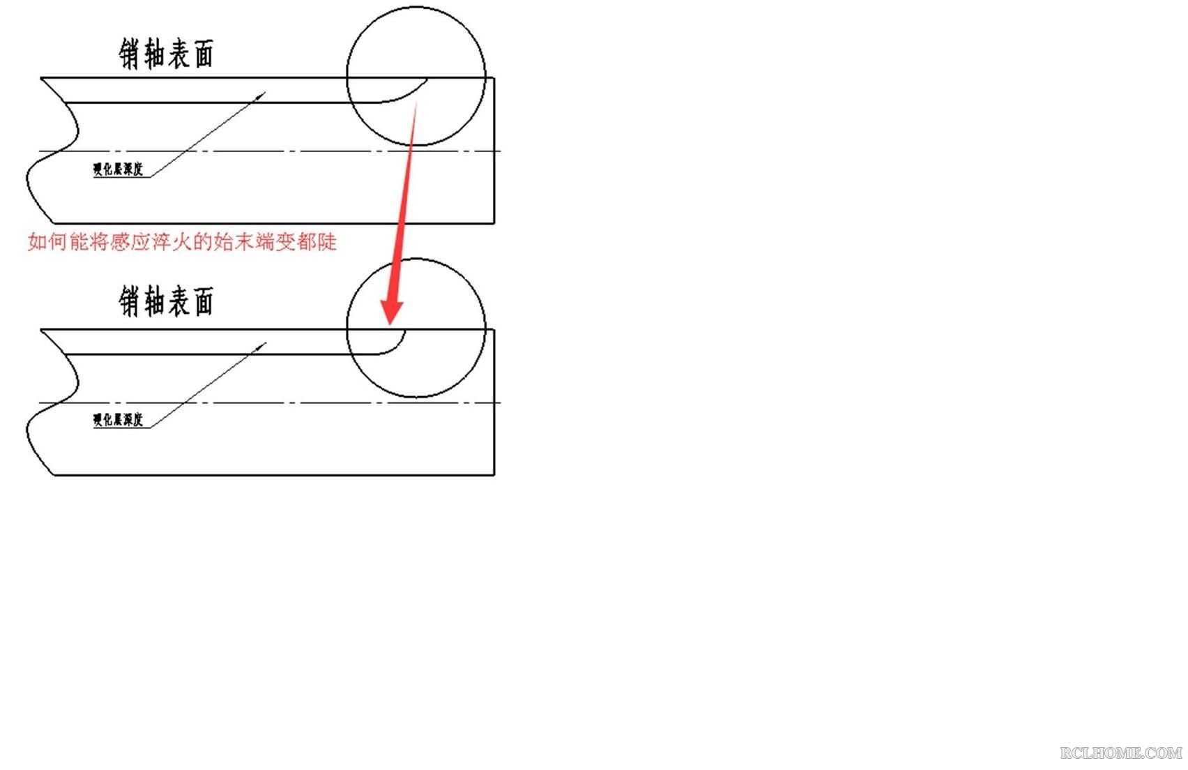

如何将感应淬火始末端的硬化层梯度变陡
如何将感应淬火始末端的硬化层梯度变陡

客户要求,要求我们从出现热形开始往后3mm,要达到图纸规定的硬化层深度

变陡要求加热的功率要够,加热能量要集中
整体加热可能难办,因为加热偏慢。扫描的加硅钢片有利于加热集中,频率可能也要放低点
以上只是猜测。个人没这么干过,感觉陡了不是太好

摇臂销轴   感应器和工艺怎么样?

我们的是扫描淬火

可以采用激光表面淬火,热影响区非常窄。

激光深度有限呀    这个至少1mm深    改感应器形状
