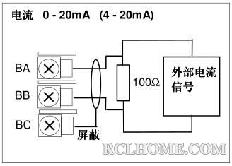

对于PLC来说,4~20mA信号是直接将线引入就可以了,但对于一些仪表而言,却不一定是这样。以欧陆的仪表为例:
标准的模拟量输入端:BA/BB的接线端需要加100欧的电阻。

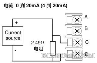

而当你是的是PV模块输入4~20mA时,在C/D端要接入2.49欧姆的电阻。
而在仪表内部的选项里,还是选择电流信号。

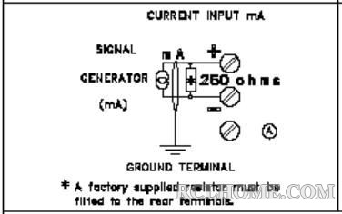

下面是honeywell DPR250的电流输入接法。
从已上不同仪表的电流输入接法可以看出,仪表的电流输入真的不能大意,也不是将两根线接进来就可以了。一定要注意好仪表的接线需求。
