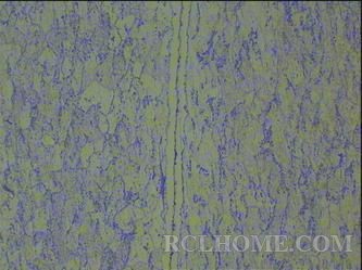

5-7μm白亮层

金相图片不清楚,叫杨工介绍一下,等待学习

 楼主| 发表于 2016-8-28 09:27:29 | 显示全部楼层
显微镜没清版的好  最高只有500倍   将就一下   看中间那条缝白亮层
发表于 2016-8-28 18:36:52 | 显示全部楼层
这个照片的清晰度能看出来白亮层是单相γ/相?
发表于 2016-8-29 08:04:03 | 显示全部楼层
杨工:出场就画龙点睛。学习了
发表于 2016-8-29 08:40:09 | 显示全部楼层
          仅凭照片显示的中间那条白色亮带,你能确定它是单相γ/?

 楼主| 发表于 2016-8-29 10:19:15 | 显示全部楼层
猜的   也是不确定呀    这么薄的白亮层   硬度300HV0.1   氮化一般不这样做呀

发表于 2016-8-29 11:47:05 | 显示全部楼层
是什么材料?

 楼主| 发表于 2016-8-29 11:57:13 | 显示全部楼层

发表于 2016-8-29 13:02:30 | 显示全部楼层
东方兄,这个工艺是软氮化还是硬氮化?

 楼主| 发表于 2016-8-29 13:09:56 | 显示全部楼层
michealyong 发表于 2016-8-29 13:02
东方兄,这个工艺是软氮化还是硬氮化?
软氮化
发表于 2016-8-29 16:34:10 | 显示全部楼层
         看那金相组织就可判断是低碳钢

发表于 2016-8-30 08:35:00 | 显示全部楼层
工艺时间很短吧?一般要得到 γ‘单相,很难啊,特别对于软氮化工艺来讲

 楼主| 发表于 2016-8-30 08:59:14 | 显示全部楼层
michealyong 发表于 2016-8-30 08:35
工艺时间很短吧?一般要得到 γ‘单相,很难啊,特别对于软氮化工艺来讲 ...
时间短不好控制吧
发表于 2016-8-30 16:13:49 | 显示全部楼层
              获得单相γ/白亮层的意义何在?

 楼主| 发表于 2016-8-30 17:18:52 | 显示全部楼层
孤鸿踏雪 发表于 2016-8-30 16:13
获得单相γ/白亮层的意义何在?
不是我们处理的   客户的件   我也怀疑这样氮化是要干什么
发表于 2016-8-31 10:31:04 | 显示全部楼层
客户提出如此要求,他有检测手段吗?

 楼主| 发表于 2016-8-31 11:28:48 | 显示全部楼层
孤鸿踏雪 发表于 2016-8-31 10:31
客户提出如此要求,他又检测手段吗?
γ‘检不了   做浅倒可以    就怕浅的不好做   不大好控制
发表于 2016-8-31 14:12:46 | 显示全部楼层
            如果真要求
            如果真要求单相γ/,那就做离子氮化吧
发表于 2016-8-31 14:15:29 | 显示全部楼层
        “做浅倒可以    就怕浅的不好做   不大好控制”,这句话怎么感觉有点绕口,如何理解?

 楼主| 发表于 2016-8-31 14:47:22 | 显示全部楼层
孤鸿踏雪 发表于 2016-8-31 14:15
“做浅倒可以    就怕浅的不好做   不大好控制”,这句话怎么感觉有点绕口,如何理解? ...
要稳定控制在5-10μm白亮层有点困难
发表于 2016-8-31 15:35:17 | 显示全部楼层
东方 发表于 2016-8-31 14:47
要稳定控制在5-10μm白亮层有点困难
         普通气体氮化,白层厚度要控制在这个公差范围,本身就不现实。

 楼主| 发表于 2016-8-31 15:58:19 | 显示全部楼层
哎   以现在的条件看来是没救了
发表于 2017-1-13 13:39:03 | 显示全部楼层
软氮化通常是得到单相ε白亮层的。
碳的渗入的原因,使得γ”相不容易获得,三元相图上是有ε单相区的,相对而言,很难落进γ”单相区。
楼主这个要求其实也不难实现,控制温度就OK了,低温下白亮层难长厚,5-10um能做到的。
