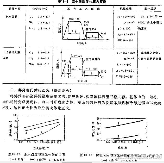

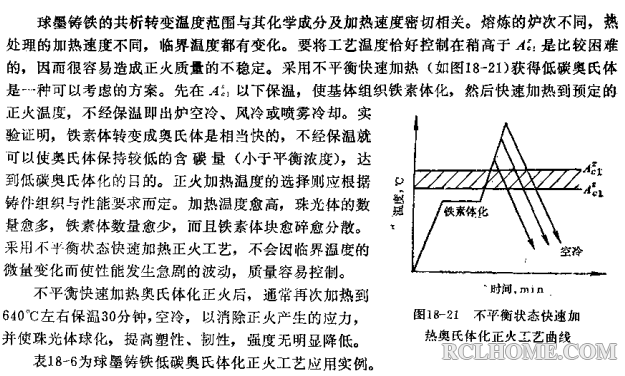

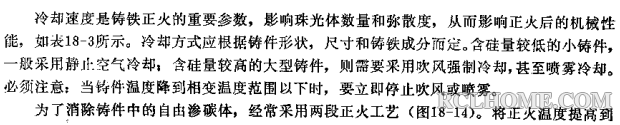

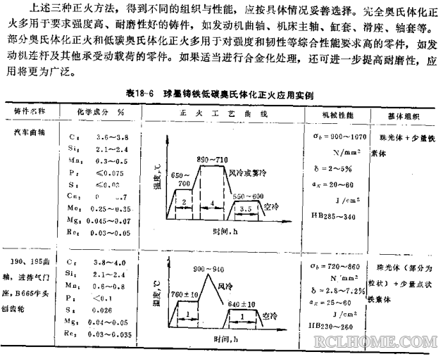

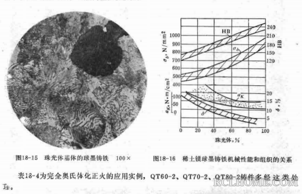

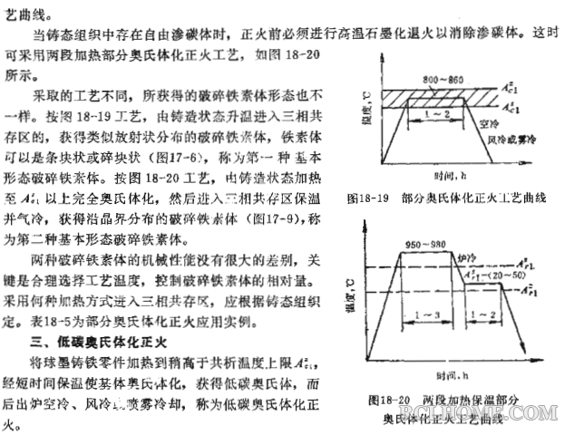

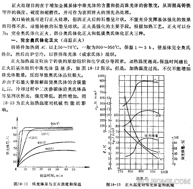

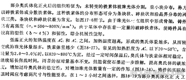

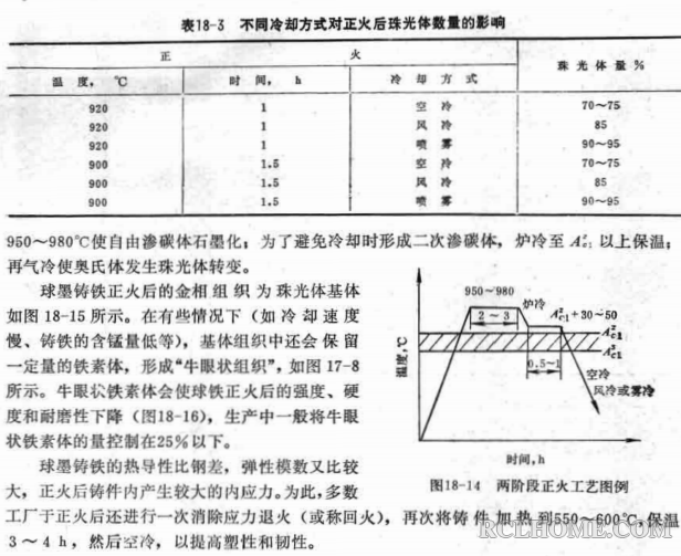

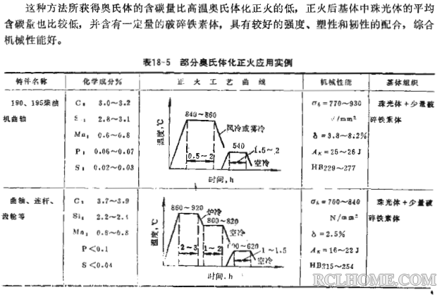

发表于 2016-8-31 14:10:47 | 显示全部楼层
daswang 发表于 2016-8-31 11:29
老孤指点一下,该如何正火。
         自己找吧
发表于 2016-8-31 14:11:45 | 显示全部楼层
          续上贴

谢谢老孤。

请问,零件有多大?要求硬度多少?含Si量多少?部分奥氏体化正火可以提高珠光体量,达到60%以上好办,但要达到20-30%不是正火能控制的。
