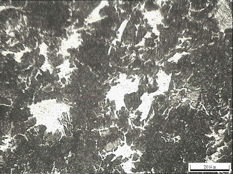

 楼主| 发表于 2013-3-13 10:06:32 | 显示全部楼层
哈哈,“亚温淬火”的杰作。
杰作
杰作

大家评价一下13楼的“调质”组织?
这种组织对零件的使用性能会有怎样的影响?
发表于 2013-3-18 12:44:38 | 显示全部楼层
搬运工 发表于 2013-3-18 12:37
大家评价一下13楼的“调质”组织?
这种组织对零件的使用性能会有怎样的影响? ...
第一眼很差。
第二眼还是很差。
机毁人亡。早期失效。赔偿损失。深刻检讨。
 楼主| 发表于 2013-3-18 12:56:59 | 显示全部楼层
吉祥如意 发表于 2013-3-18 12:44
第一眼很差。
第二眼还是很差。
机毁人亡。早期失效。赔偿损失。深刻检讨。 ...
这里有几个刚到工厂上班不几天的小丫头也说组织不对,跟别的厂家做出来的东西完全不一样。
工程师说:这个组织怎么样啊?是哪里不行啊?我是不会看金相的。不都是检查一下硬度吗!
总工说,产品断裂与调质工序无关。你们还以为我不会看金相!断裂是材料问题。
大家来讲讲。。。。
