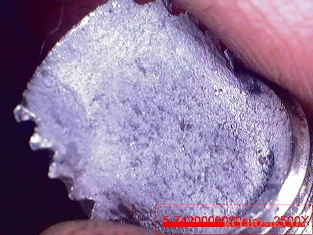

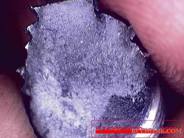

发表于 2016-9-9 14:21:59 | 显示全部楼层 |阅读模式

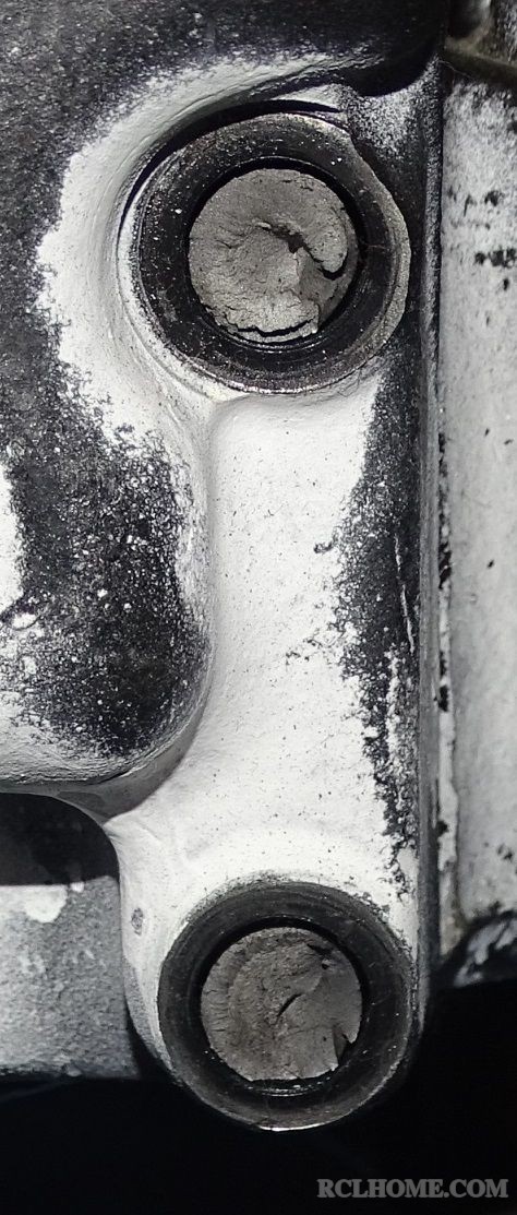

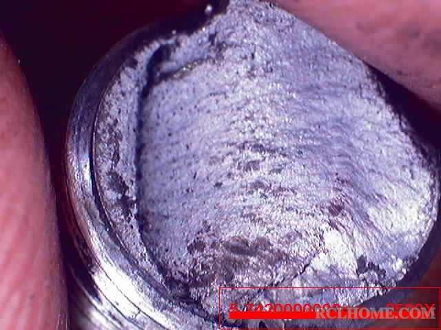

12.9 级螺栓,在做疲劳测试时 断裂3个, 共7个螺栓紧固一个测试模型,其中3个相互临近的螺栓断裂, 请专家分析如断裂源,扩展区和瞬断区分别在哪, 是韧性还是脆性断裂?
发表于 2016-9-10 08:06:09 | 显示全部楼层
材料?工艺?先透露一下,7号图片好像螺纹底部有裂纹

发表于 2016-9-10 12:13:13 | 显示全部楼层
图片红字挡住的地方是分析的要点

 楼主| 发表于 2016-9-12 10:50:56 | 显示全部楼层
再上图,这个螺栓是欧洲做的,所以工艺不是很清楚。从端口能都得到什么信息?

发表于 2016-9-21 16:00:26 | 显示全部楼层
东方 发表于 2016-9-10 12:13
图片红字挡住的地方是分析的要点
尤其是7#图,那里是裂纹源比较明显。
作为疲劳试验断裂件,5#,6#断口疲劳纹不明显。
顺便问一下,疲劳试验多少次断裂?载荷多大?何种应力?频率多少?有金相照片吗(尤其是裂源区)?硬度多少(芯部,表面)?

 楼主| 发表于 2016-9-21 18:02:55 | 显示全部楼层
身在此山 发表于 2016-9-21 16:00
尤其是7#图,那里是裂纹源比较明显。
这个断裂时在16万次的测试时断裂的, 160KN 的加载力, 目前没有任何金相,后面受到断裂零件后会去做详细的分析。那位专家能标明裂纹源,扩展区和瞬断区?

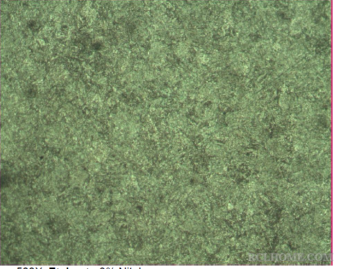

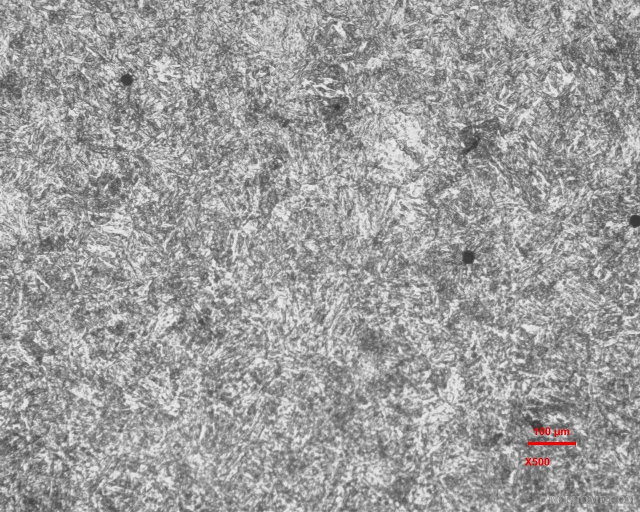

 楼主| 发表于 2016-9-22 11:50:22 | 显示全部楼层
500 倍下的断裂螺栓的金相, 回火马氏体, 有问题吗?
发表于 2016-9-22 13:08:34 | 显示全部楼层
实际上应该补一个电镜照片,看能否发现一些机理

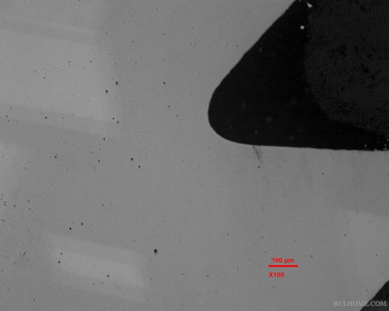

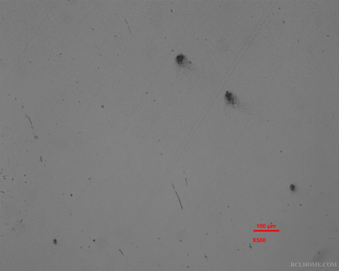

 楼主| 发表于 2016-9-30 01:05:14 | 显示全部楼层
断裂螺栓抛光态,是夹杂还是缩孔?a.b.c 为同一界面内。  500 倍的组织里面色是否为孔洞?

发表于 2016-9-30 15:47:06 | 显示全部楼层
楼上的照片拍的哪个区域?一般应找出裂纹源,先看这个地方的金相,看能否发现起裂原因的线索。
打个比方,头痛先给脚做CT,对诊断可能帮助不大。
