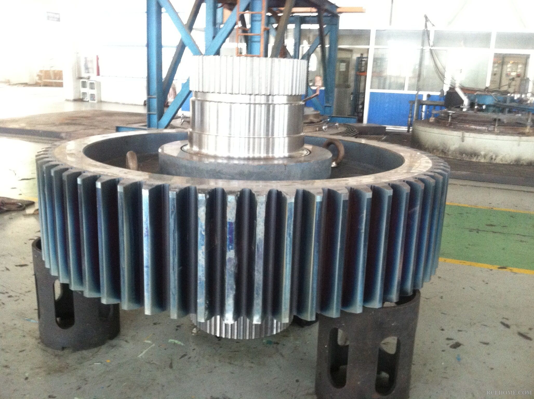

发表于 2016-9-12 22:48:54 | 显示全部楼层
不锈钢哑铃 发表于 2016-9-12 21:42
师傅,这个渗碳层车掉一点,会不会导致后续淬火硬度达不到要求啊
表面硬度下降有这个可能,但也有例外的,比如 image.jpg 齿面磨削1毫米后再在较高温度(蓝色)下保温8小时,齿面还有58HRC以上的硬度。我觉得你的齿轮比较难达到。
