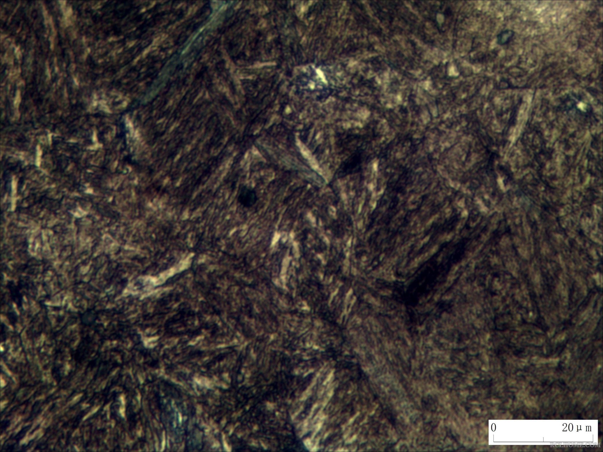

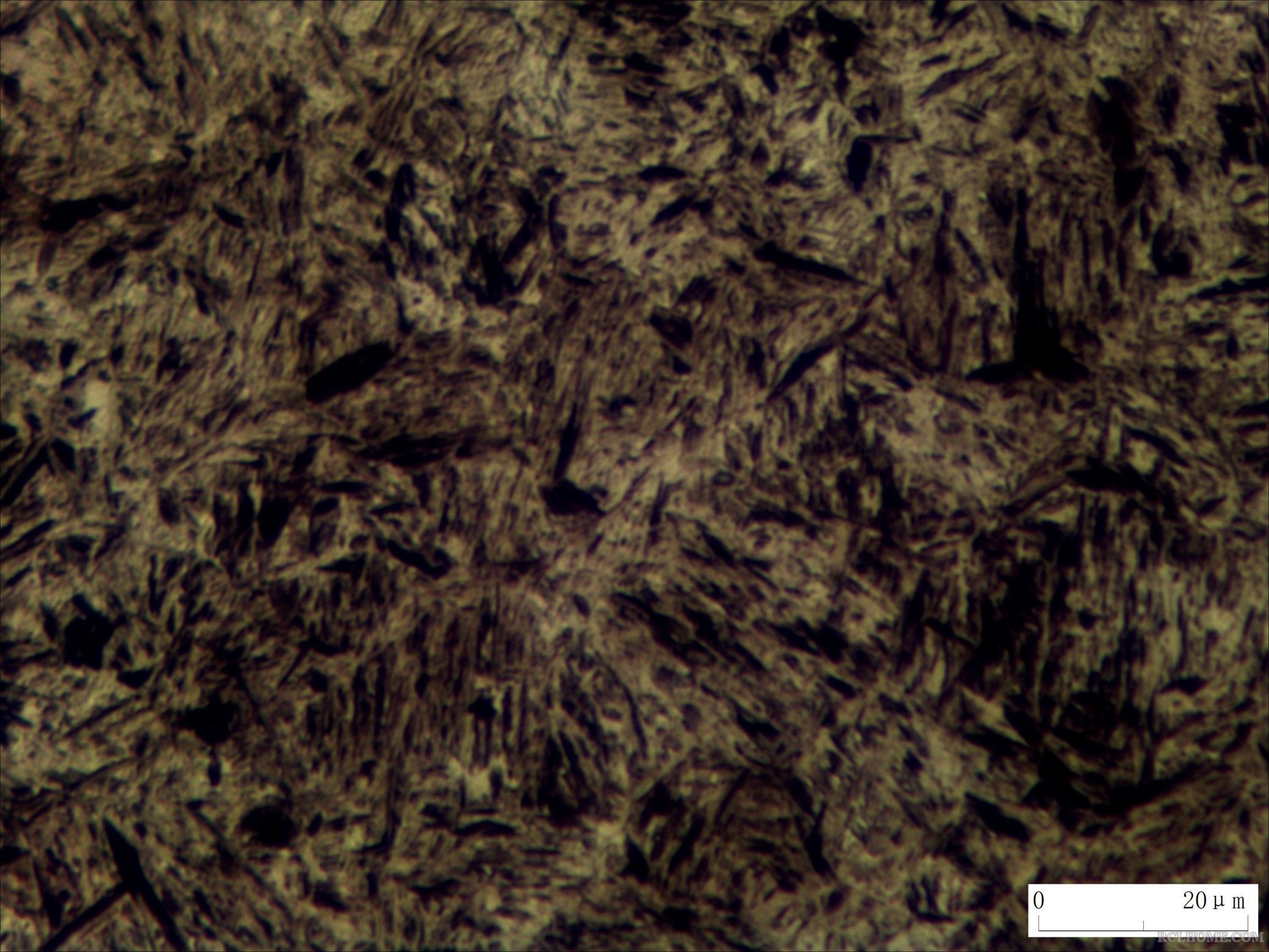

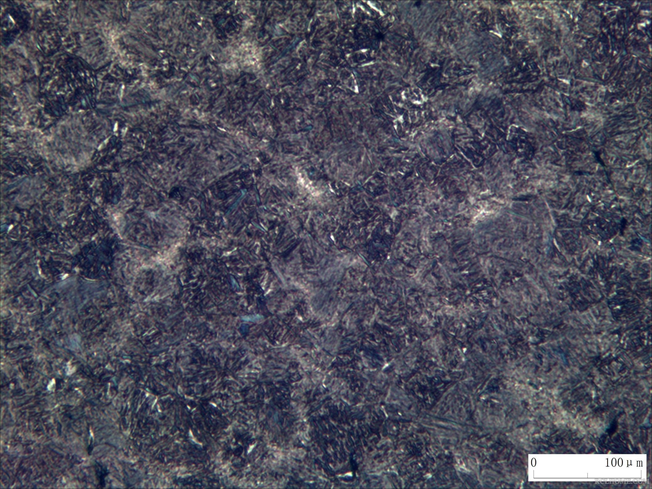

 楼主| 发表于 2016-9-12 16:35:06 | 显示全部楼层
心部和表面的组织
心部100x
心部100x
心部500x
心部500x
表面500x
表面500x

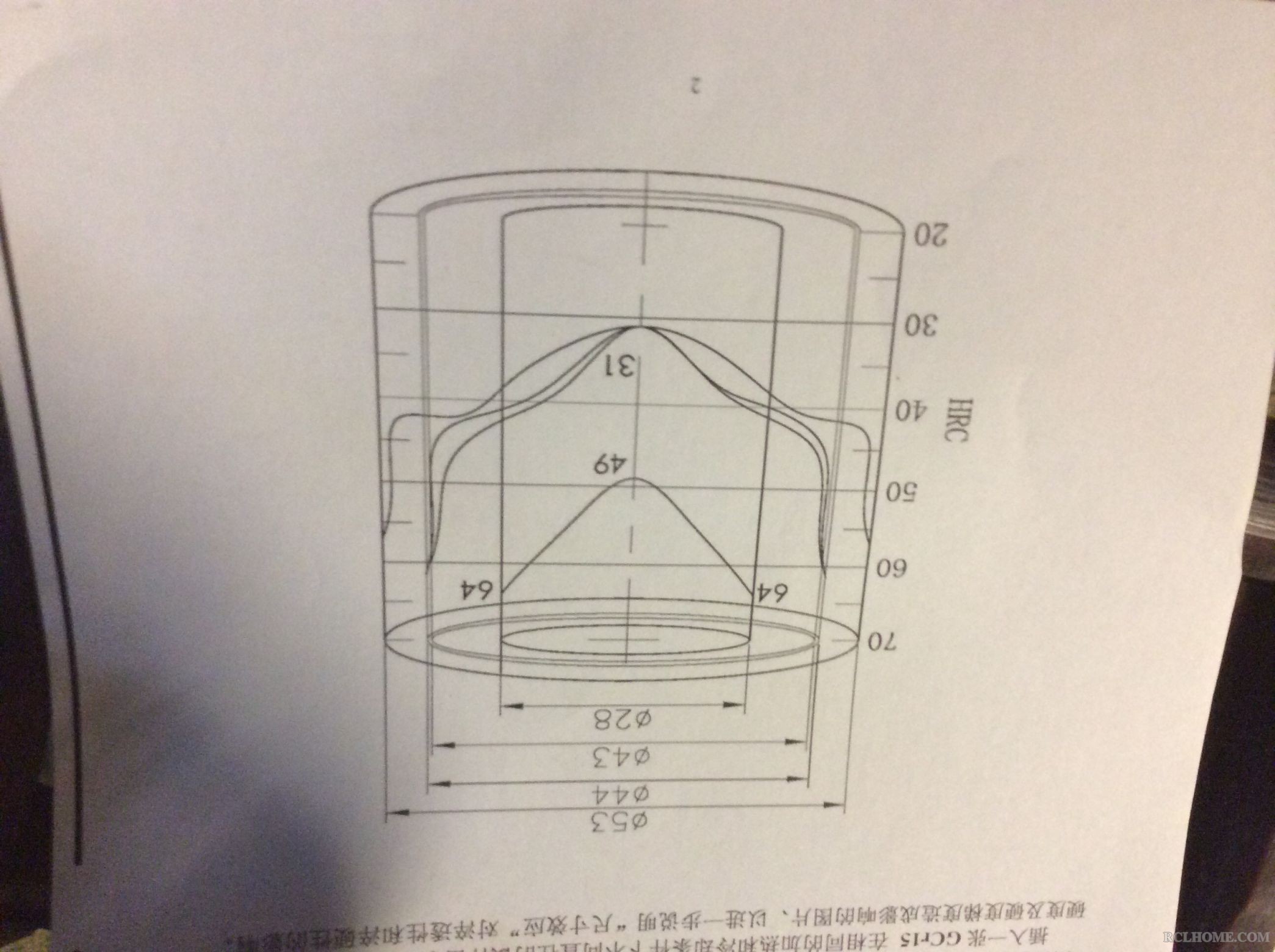

发表于 2016-9-12 17:36:32 | 显示全部楼层
yanhuo 发表于 2016-9-12 16:29
这个没有考虑,目前能确定的是在960℃加热,保温大概40分钟,是可以完全淬透的,但组织粗大。按照零保温 ...
考虑一下质量效益。 image.jpg 这是GCr15
大哥。GCr15 能跟50CrVA 不能对比的 。。。不要误导人。  发表于 2016-11-13 15:51

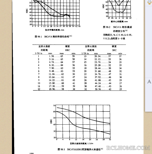

对于这个帖子的问题,也许是我没有描述清楚的原因。我当初发帖的目的是想让高温加热淬火所得的组织硬度能和常规的热处理一样,公司目前的加热温度较高,淬火回火后,经检测发现组织较粗大。无论端淬曲线是怎么样的,我可以确定的是在960℃加热,经一定时间的保温,由冷,心部如果按照50%的马氏体量来判断,是可以淬透的。看到各位老师的回复和查找资料,我认为高温加热使得组织粗大,同时一定时间的保温使得碳和合金融入奥氏体并均匀化,都增加了淬硬层深度。
