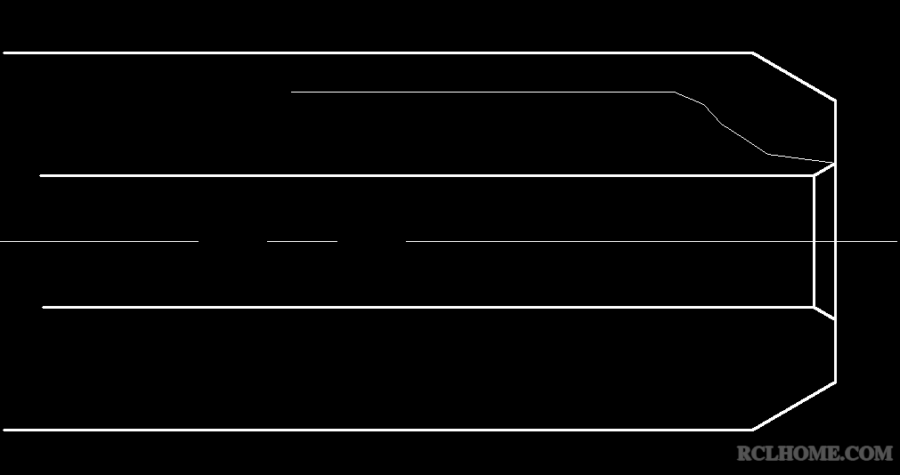

材质55钢,直径约15mm,端面要求淬火,硬度在550-700,目前使用的感应器就是普通的双匝圆形感应器,在端面处多做停留,这种方式加工出来的产品能保证端面全部淬上火,但是硬度往往高出要求范围,停留时间短端面就不能完全淬硬,改变回火温度
表面硬度同样又会降低,表面要求700-800大家有没有什么好的
方法可以保证端面全部淬硬,硬度还在公差要求范围内?
