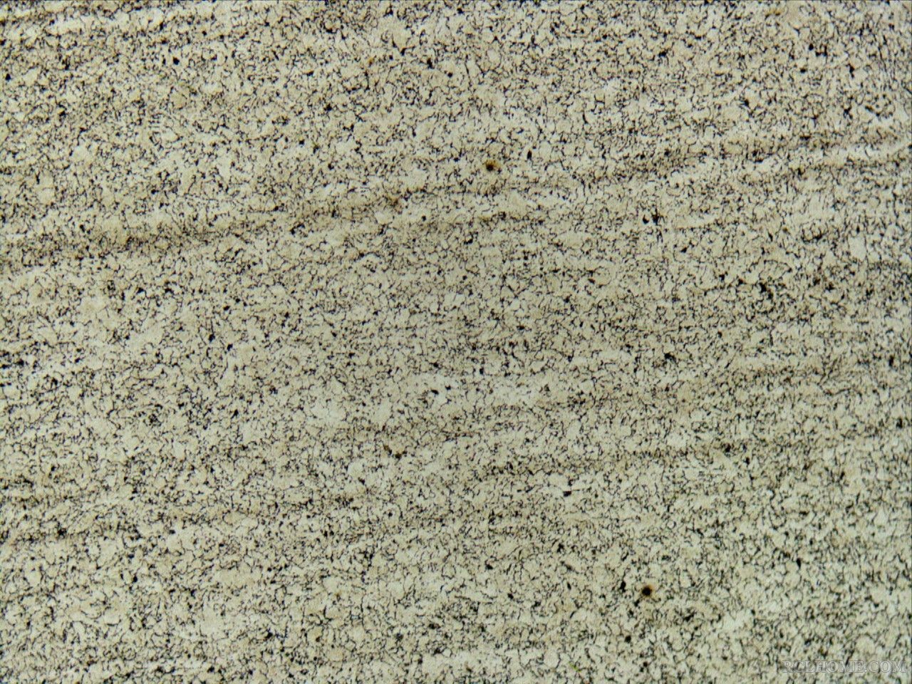

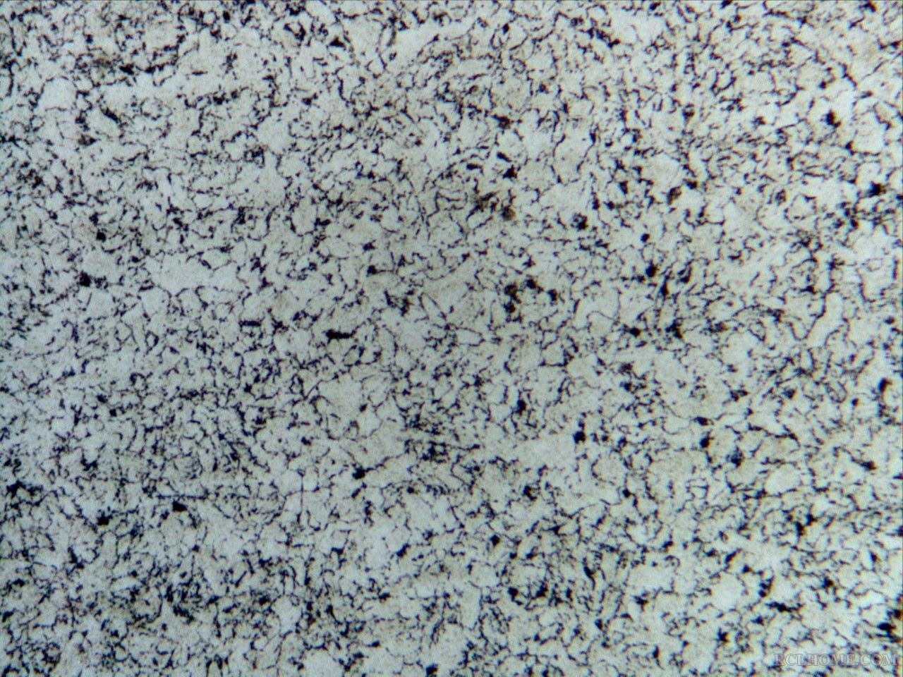

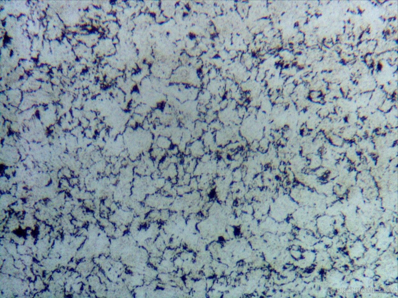

GCr15钢热轧钢材,用相变仪测Ms点后看下金相,发现居然是这样的。
参数:5°/s升温到850℃,保温10分钟,淬火到100°,冷速30°/s。腐蚀液为4%硝酸酒精。
麻烦各位老师看看帮忙解答下。

发表于 2016-9-13 09:01:08 | 显示全部楼层
怎么会这样???? 我也想知道。 感觉是保温太短,温度不足,导致组织没完全转变而无法达到预期效果 .

 楼主| 发表于 2016-9-13 09:54:26 | 显示全部楼层
simida 发表于 2016-9-13 09:01
怎么会这样???? 我也想知道。 感觉是保温太短,温度不足,导致组织没完全转变而无法达到预期效果 .  ...
我是按照网上找的一篇文献上的测cct曲线的内容做的,因为文献上说的GCr15钢的Ms点,各有不同,就自己测了一下。然后进行金相分析的,感觉应该不会存在保温时间不够吧。

发表于 2016-9-13 10:44:15 | 显示全部楼层
感觉你腐蚀剂不是4%的硝酸酒精。
发表于 2016-9-13 10:45:04 | 显示全部楼层

 楼主| 发表于 2016-9-13 11:01:00 | 显示全部楼层
清淡 发表于 2016-9-13 10:45
你是不是用苦味酸腐蚀的?
这个就是我说的是不是晶粒的问题,,。确实是硝酸酒精,不过配了有一周了,应该没多大影响的吧。

发表于 2016-9-13 11:42:41 | 显示全部楼层
孤鸿踏雪 发表于 2016-9-13 10:14
试样的几何尺寸呢?
老孤, 我就是要问你有关这个帖子, 至于组织,是否是珠光体+残奥?
这个情况似乎很不合理,毕竟是加热到奥氏体化后速冷的水淬火工艺。 组织应该是马氏体吧。
这么说来,奥氏体化温度,保温时间是否不够?
求详细指点

发表于 2016-9-13 11:52:53 | 显示全部楼层
simida 发表于 2016-9-13 11:44
清淡,刚刚问你 qq 的问题就是这个。
请问腐蚀剂会否把马氏体变成团状?? 这个团状看起来很像珠光体+残 ...
还不太清楚,我是觉得LZ腐蚀剂不是4%的硝酸酒精。
我曾经做过一些晶粒度,用苦味酸腐蚀的,出现类似的结果。如果这个是4%的硝酸酒精腐蚀,我认为组织不会这样,除非制样有问题,材料不对!
发表于 2016-9-13 11:54:46 | 显示全部楼层
还有就是和我遇到过的低碳钢变形处理组织很像。但是LZ说这是GCr15,我是认为GCr15不会出现这样的组织。

 楼主| 发表于 2016-9-13 12:08:01 | 显示全部楼层
我曾经做过一些晶粒度,用苦味酸腐蚀的,出现类似的结 ...
嗯,。晶粒度我煮过,是用的苦味酸。材料的话我用光谱打过,。还有个问题,因为我是用相变仪测得Ms点,管理的老师只是把温度降到了100℃,并不是淬到室温,这个是我唯一能想到的点了
发表于 2016-9-13 12:44:39 | 显示全部楼层
箱子 发表于 2016-9-13 12:08
嗯,。晶粒度我煮过,是用的苦味酸。材料的话我用光谱打过,。还有个问题,因为我是用相变仪测得Ms点,管 ...
所以你的组织根本不对,会误导大家的。

 楼主| 发表于 2016-9-13 13:28:26 | 显示全部楼层
清淡 发表于 2016-9-13 12:44
所以你的组织根本不对,会误导大家的。
可是确实是不知道为什么会这样,是马氏体量不够么。我刚才重新配了腐蚀液腐蚀了一遍,还是那样的,我就是很奇怪看不出这个组织。光谱打了是没有问题的,要不就是光谱的问题了。,,。

发表于 2016-9-13 14:37:20 | 显示全部楼层
箱子 发表于 2016-9-13 13:31
我基本上算是初接触,淬回火倒是看过一些,才学习不久,对于出现的很多问题不知道怎么解决,所以很麻烦各 ...
你的样必须重新磨抛。你现在重新磨抛,然后再用4%的硝酸酒精腐蚀,我想组织应该就会出来了。先用200#的砂子把样表面先磨掉一层。

发表于 2016-9-13 15:08:40 | 显示全部楼层
simida 发表于 2016-9-13 14:50
要是,楼主工艺是对的,那么我觉得应该是材料出问题了。
当然,我还不清楚腐蚀剂到底会否改变组织。
如果是用了苦味酸腐蚀,然后又没有重新磨抛,接着就用硝酸酒精腐蚀,那组织肯定会受影响。所以我叫LZ重新制样腐蚀。

发表于 2016-9-13 15:39:35 | 显示全部楼层
箱子 发表于 2016-9-13 15:37
这个样我没有用过苦味酸,是新切下来的,直接用的相变仪。
我很好奇,如果你愿意,可以把样寄给我,我帮你看一下。如果材料确实是GCr15,那么制样和腐蚀应该是有问题的。
发表于 2016-9-13 15:45:23 | 显示全部楼层
有时候用硝酸酒精也能腐蚀出类似看晶粒度的试样来。
我的理解是,用苦味酸腐蚀看晶粒度,其实质是轻腐蚀,只腐蚀出晶界,不腐蚀出晶内组织,当晶内组织也腐蚀出来的情况下,就会把原晶界给遮盖掉,就不好判晶粒度了。
如果你用硝酸酒精来轻腐蚀,在某种情况下,也能只腐蚀出晶界,不腐蚀出晶内组织,联系到楼主自己说腐蚀剂已经配了一个星期,我猜大概是硝酸挥发的原因让腐蚀剂腐蚀能力下降了的缘故。

发表于 2016-9-14 08:00:57 | 显示全部楼层
这个情况似乎很不合理,毕竟是加热 ...
          仅仅加热到奥氏体化温度以上,并不能保证充分奥氏体化以及奥氏体均匀化!
          所以,要达到淬火所需要的奥氏体化充分而均匀的效果,还必须有充足的时间。
