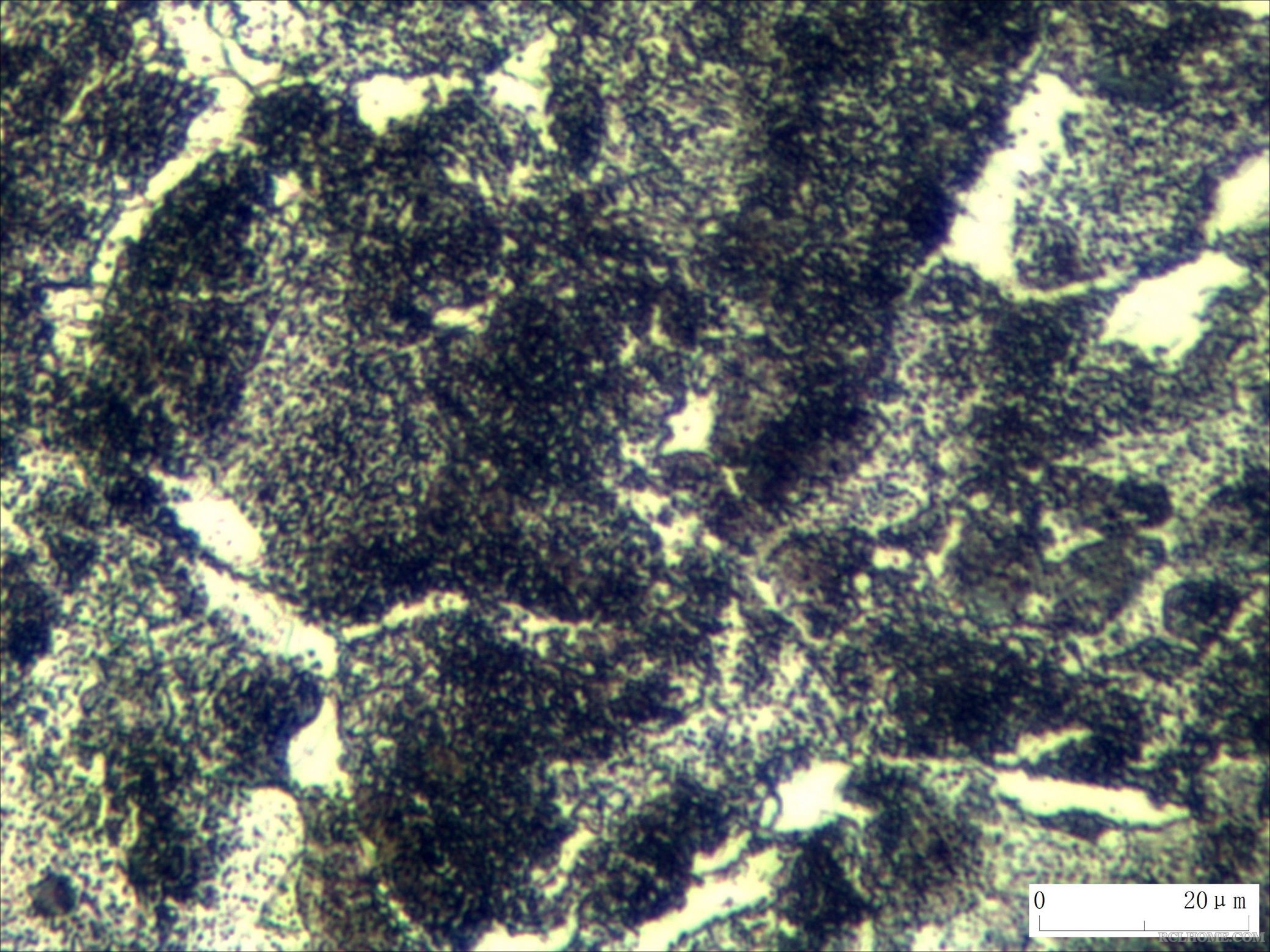

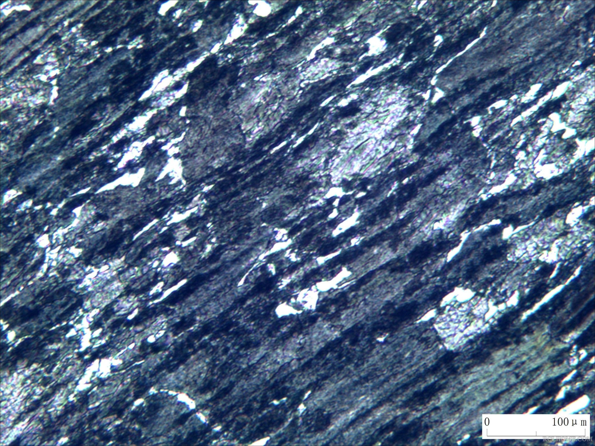

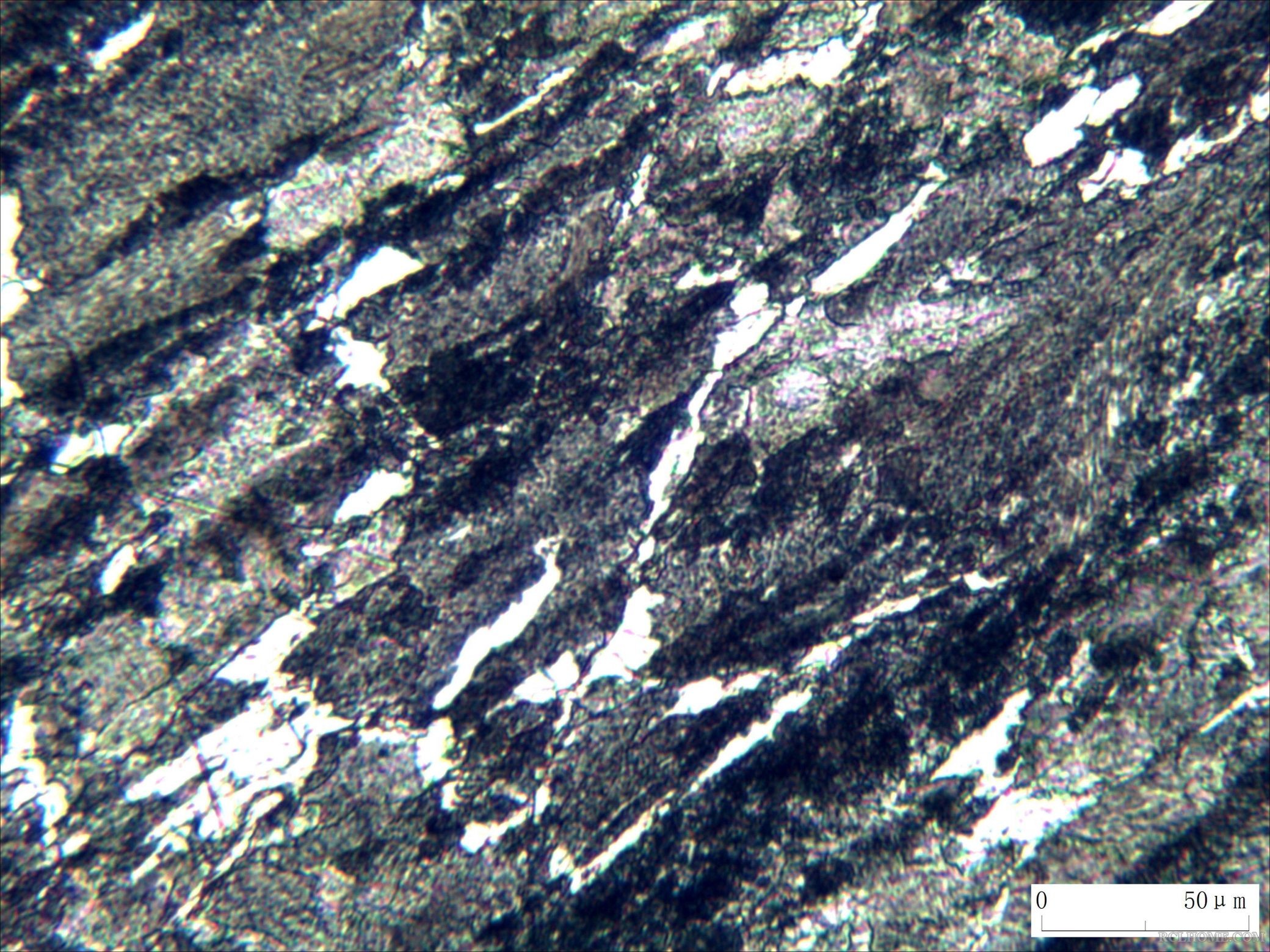

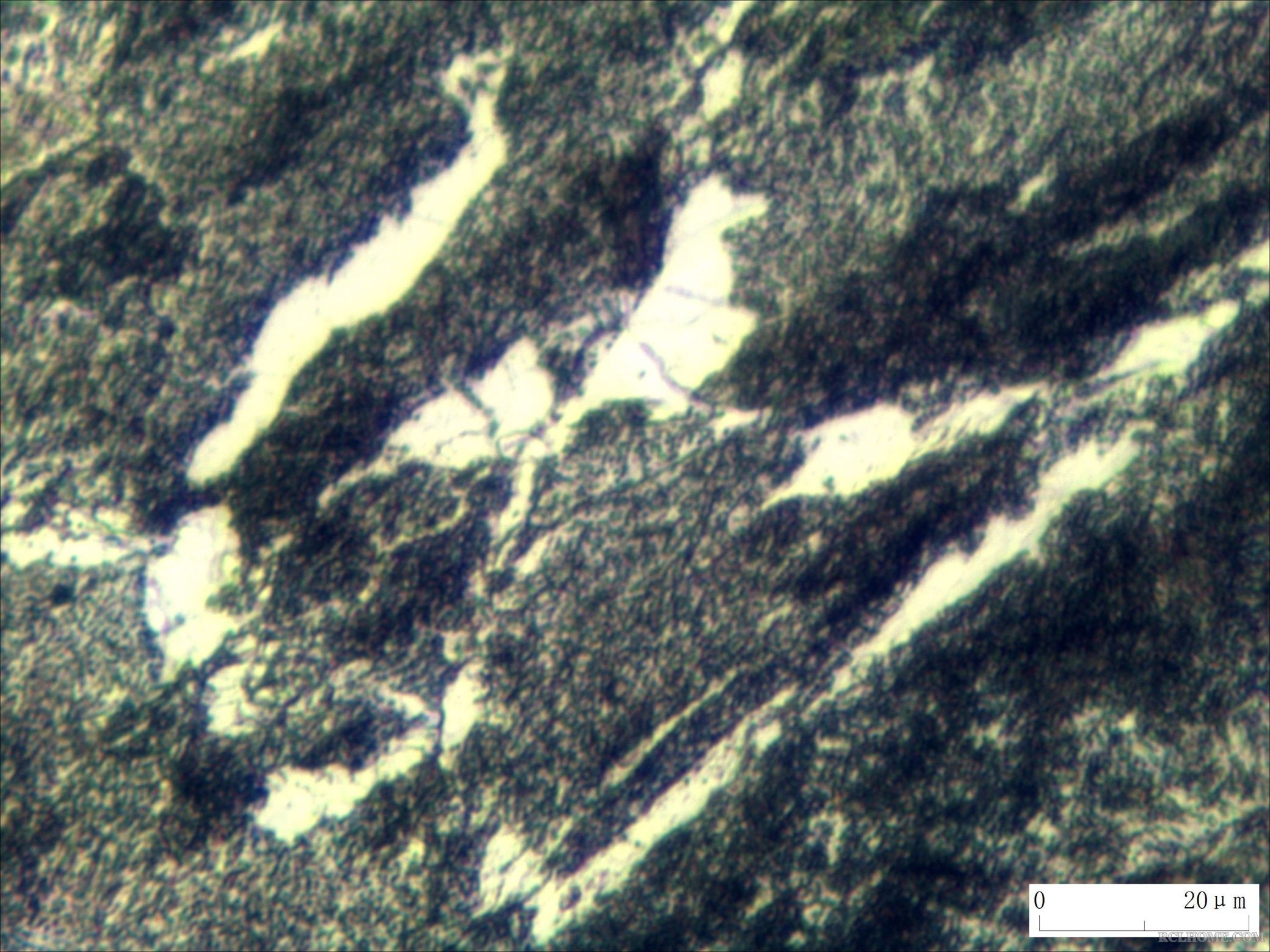

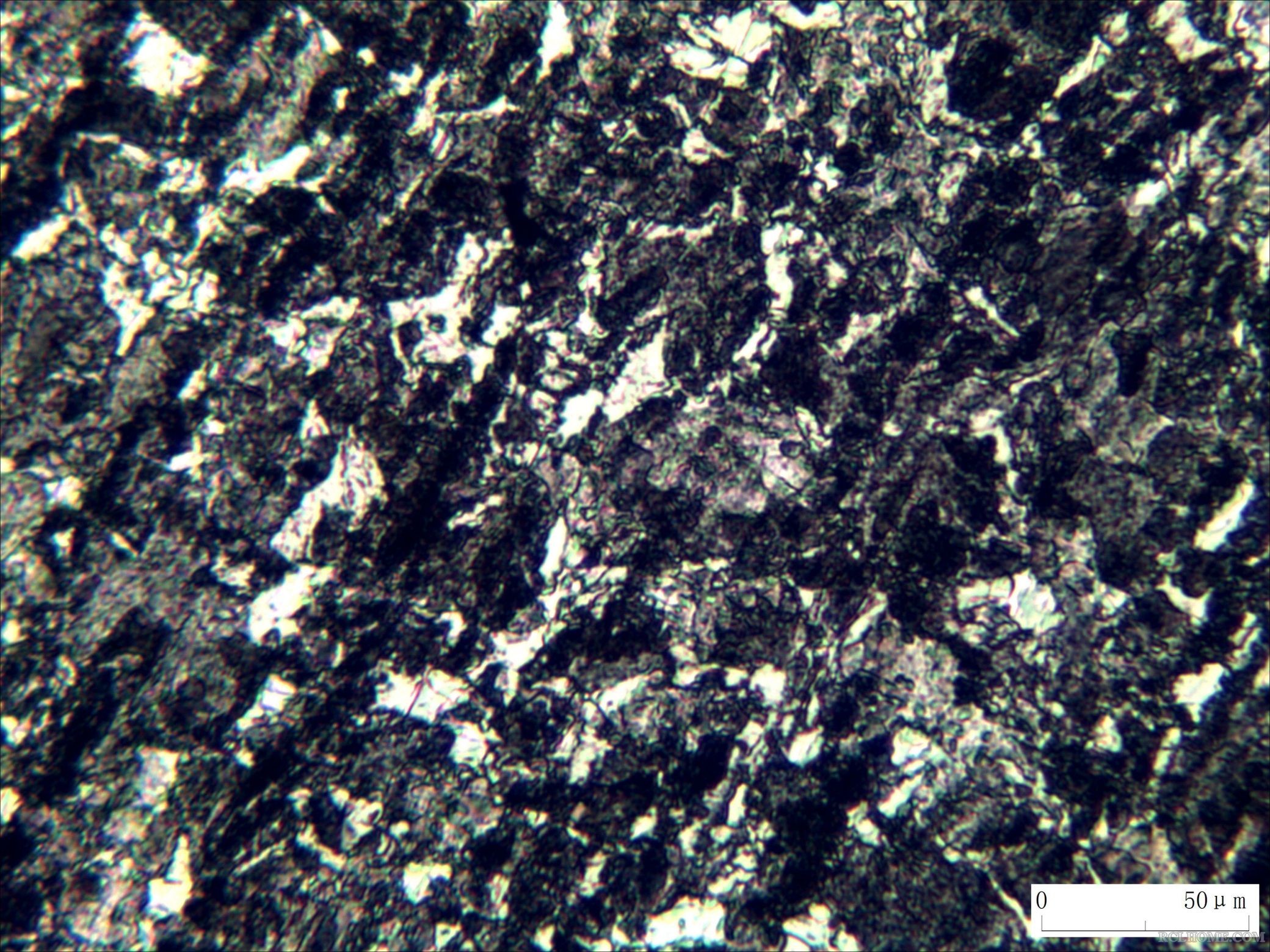

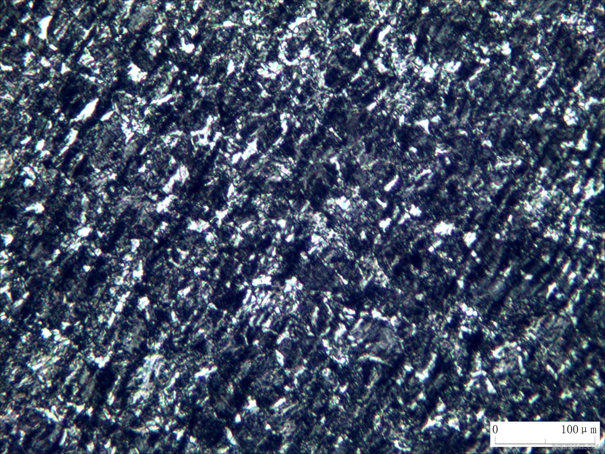

材料为33MnCrB5的管子,是外协产品,加工过程为圆钢——热穿管——退火。组织见下图,这种组织正常吗?对淬火有什么影响?谢谢!

发表于 2016-9-13 17:30:26 | 显示全部楼层
你确定是做过退火的吗?

发表于 2016-9-13 19:02:30 | 显示全部楼层
清淡 发表于 2016-9-13 17:30
你确定是做过退火的吗?
从最后一张看,是铁素体+粒贝吗?

发表于 2016-9-13 21:58:09 | 显示全部楼层
影响很多时候都说不清楚的,淬火了以后再说吧。
回来了
发表于 2016-9-14 07:52:33 | 显示全部楼层
没有影响的。正常组织

另外,我也觉得退火没做,或者没做好,从变形晶粒的情况来看,明显看得出热穿孔的方向性,晶粒没有经过再结晶。

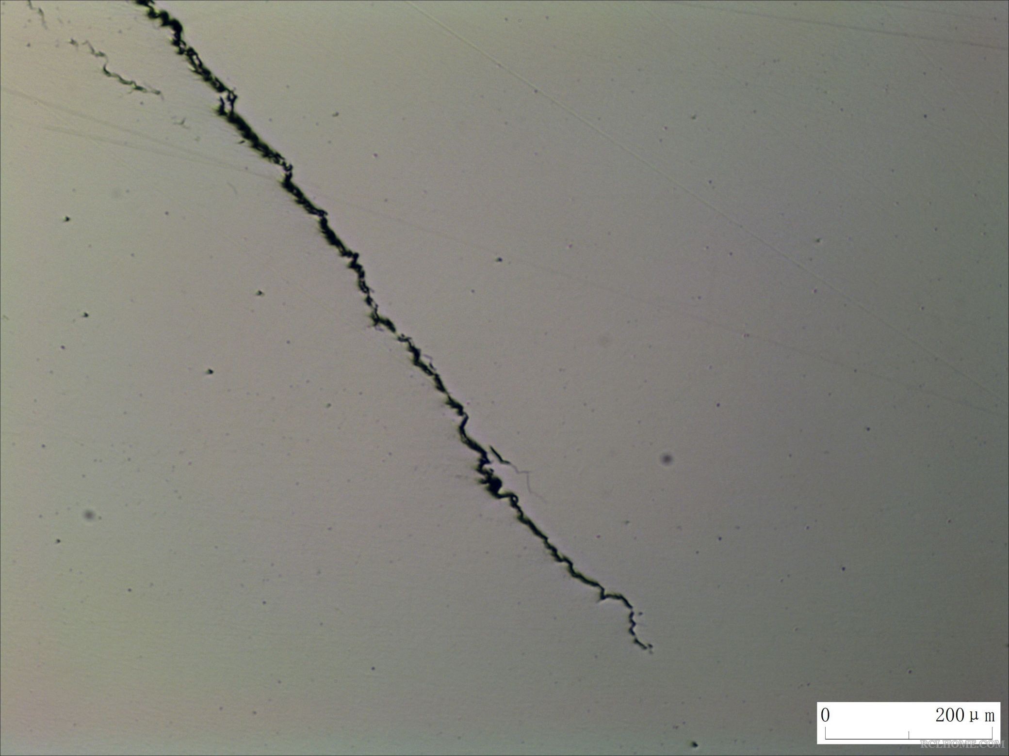

目前的情况是,时不时的在淬火回火后,探伤会发现有裂纹。最早加热温度是960℃,发现的裂纹较深,也较大。最近将加热温度降低到850℃,发现的裂纹小,眼睛不能直接看到,深一般1-2mm,纵向,斜向心部,裂纹内有氧化物夹杂。

发表于 2016-9-14 14:17:03 | 显示全部楼层
感觉退火工艺没有做好,楼主的图片显示有粒状贝氏体存在,这个对后续淬火会有影响。

有没有在穿孔后,热处理前做探伤呢?
另外,从你描述的现象,裂纹只有几毫米深,我觉得更不像是淬火裂纹了,淬火裂纹一般很长。
10楼照片请腐蚀一下,重新上传,再给个高倍的不腐蚀照片也可以,看看裂纹两侧有没有氧化现象。

只是根据你的描述回答。裂纹产生的原因:1,根据960裂纹较大,850裂纹较小,至少说热处理把裂纹变大了。2,裂纹内有氧化皮说明裂纹在淬火前就已经产生。我建议调整工艺顺序圆钢------热穿管-----退火,变更为圆钢-----退火------热穿管。试一下。

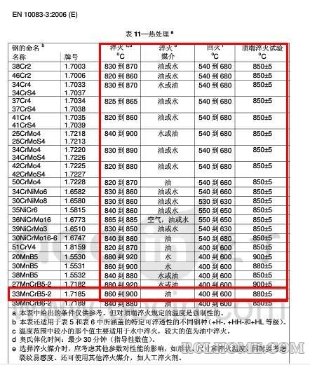

EN10083-3 标准中给出的工艺参数是 360截图20160914202527608.jpg 为什么要用加热温度960℃?

发表于 2016-9-15 10:20:13 | 显示全部楼层
你确定是做过退火的吗?
清淡,请问你根据什么来判断他没做退火?
请问图片所显示的组织是什么?

我近期和钢管厂沟通了一次,他们说退火温度在700℃左右,我今天又做了2根原材料的金相,其中一根珠光体球化分布,感觉像是做了球化退火一样。请教,由于后面需要淬火,这种钢管有必要将退火工艺改为正火吗?谢谢
发表于 2016-10-15 14:34:32 | 显示全部楼层
yanhuo 发表于 2016-10-15 13:53
我近期和钢管厂沟通了一次,他们说退火温度在700℃左右,我今天又做了2根原材料的金相,其中一根珠光体球 ...
我个人观点:如果你确认原材料的金相组织像是做了球化退火一样,那么我觉得可以接着做淬火+回火(也可能是调质),但如果原材料的金相组织还像顶层所展示的那样,那么做正火+球化退火比较合适。

钢厂的原材料是圆钢,直接到钢管厂,钢管厂自己穿管,冷拔,退火,发给我们公司,钢管厂有涡流探伤,他们说管子都经过探伤,我们公司只有磁粉探伤,不能检查内部是不是有缺陷。目前裂纹都是淬火回火后抛丸磁粉探伤发现的,纵向裂纹,我觉得应该是淬火裂纹,可能和冷却有关系,因为之前使用的是5%PAG淬火液。目前加热温度低,虽然裂纹减少,但是另一种材料因为材料偏析,经常会发现有未溶铁素体。

是不是淬火产生的裂纹,做个金相就知道了,看裂纹两侧是否有氧化脱碳或者增碳迹象,如果有,说明在热处理前已经开裂了。

目前检测的裂纹两边都没有发现脱碳,因此认为是淬火产生的,所以现在从原材料排查,减少可能的影响因素。
