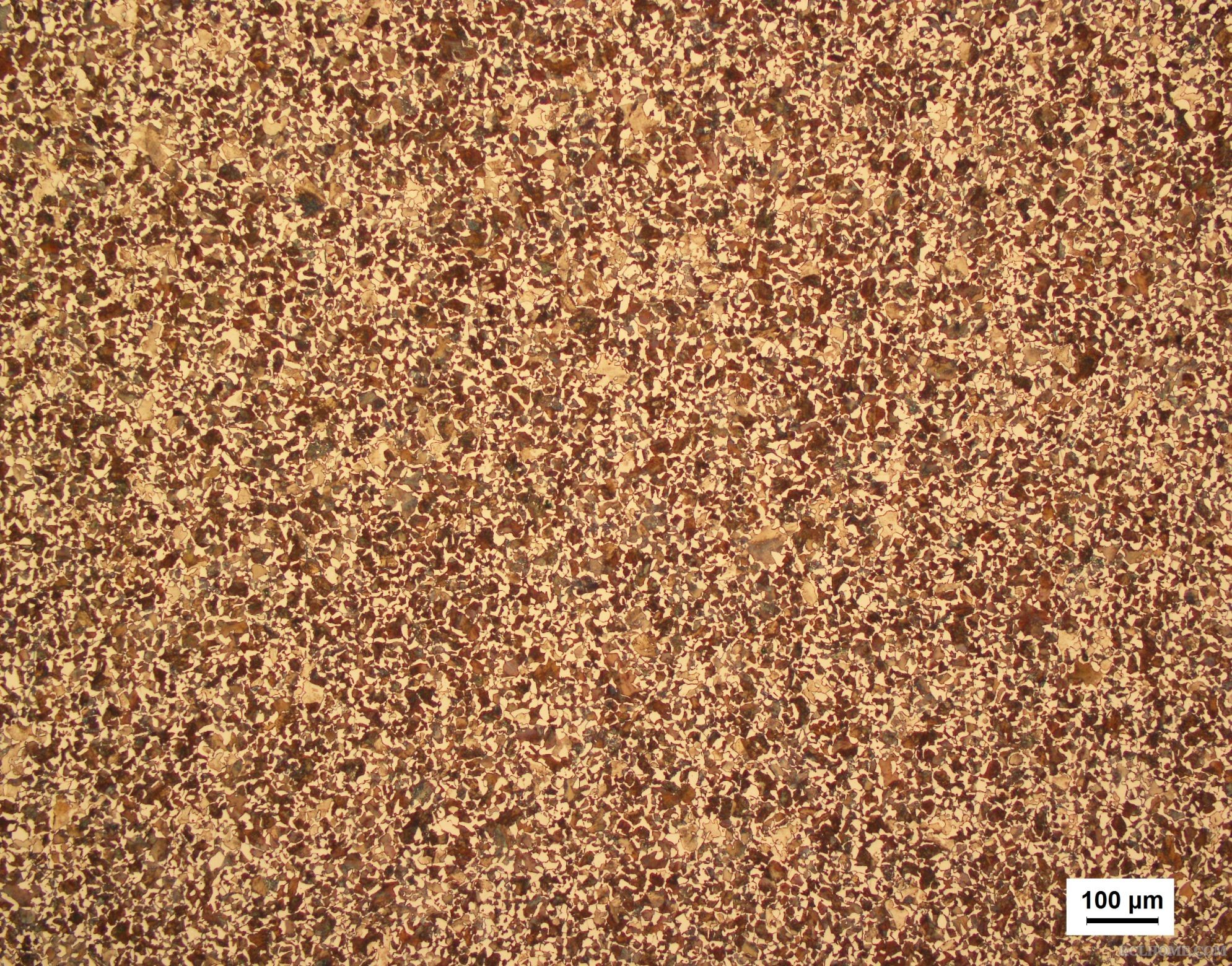

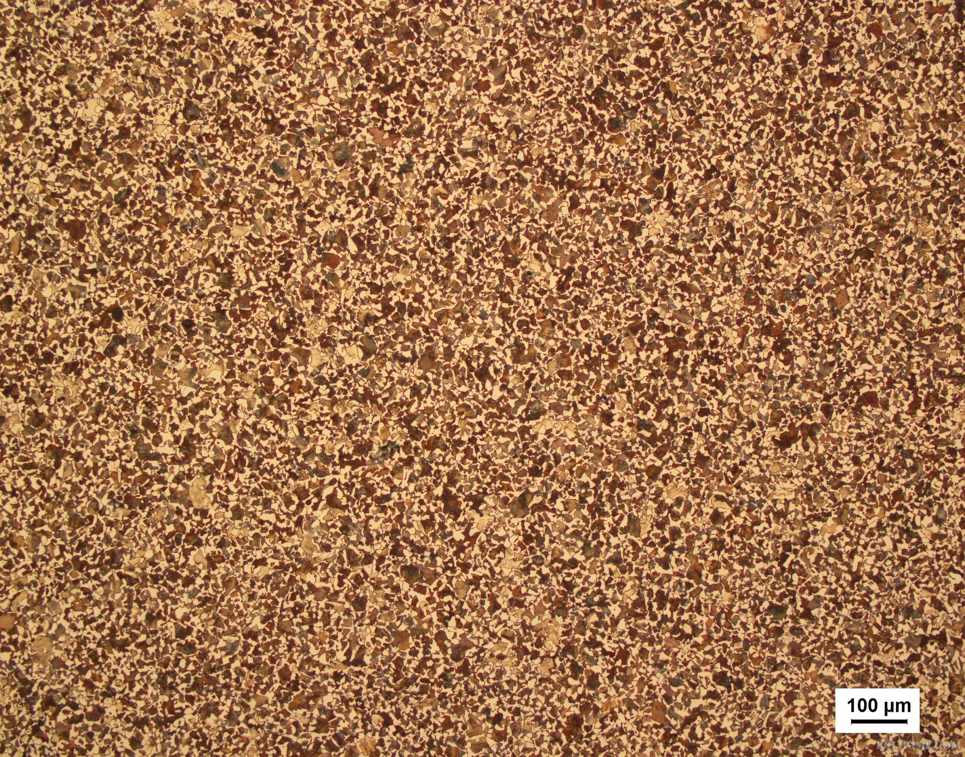

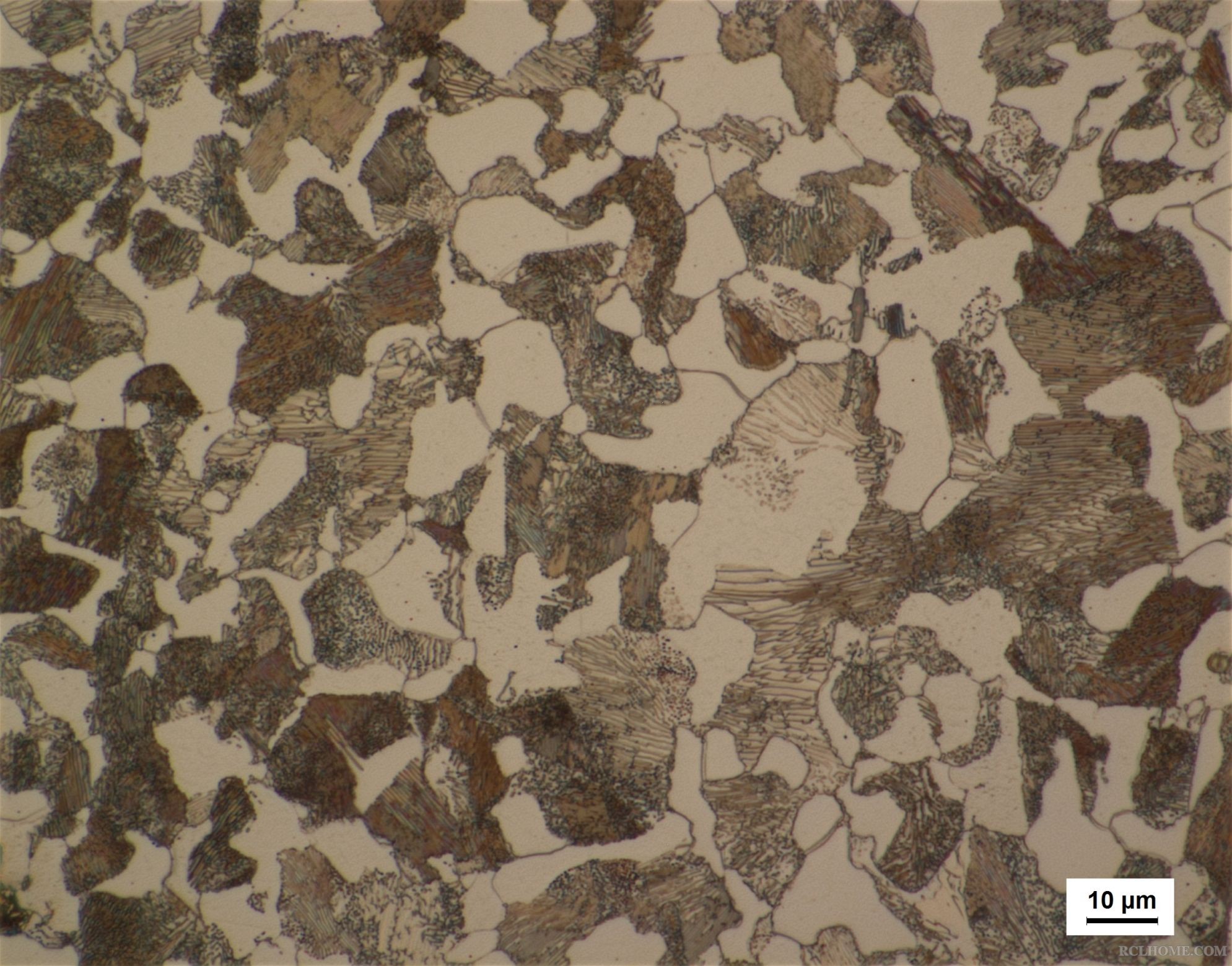

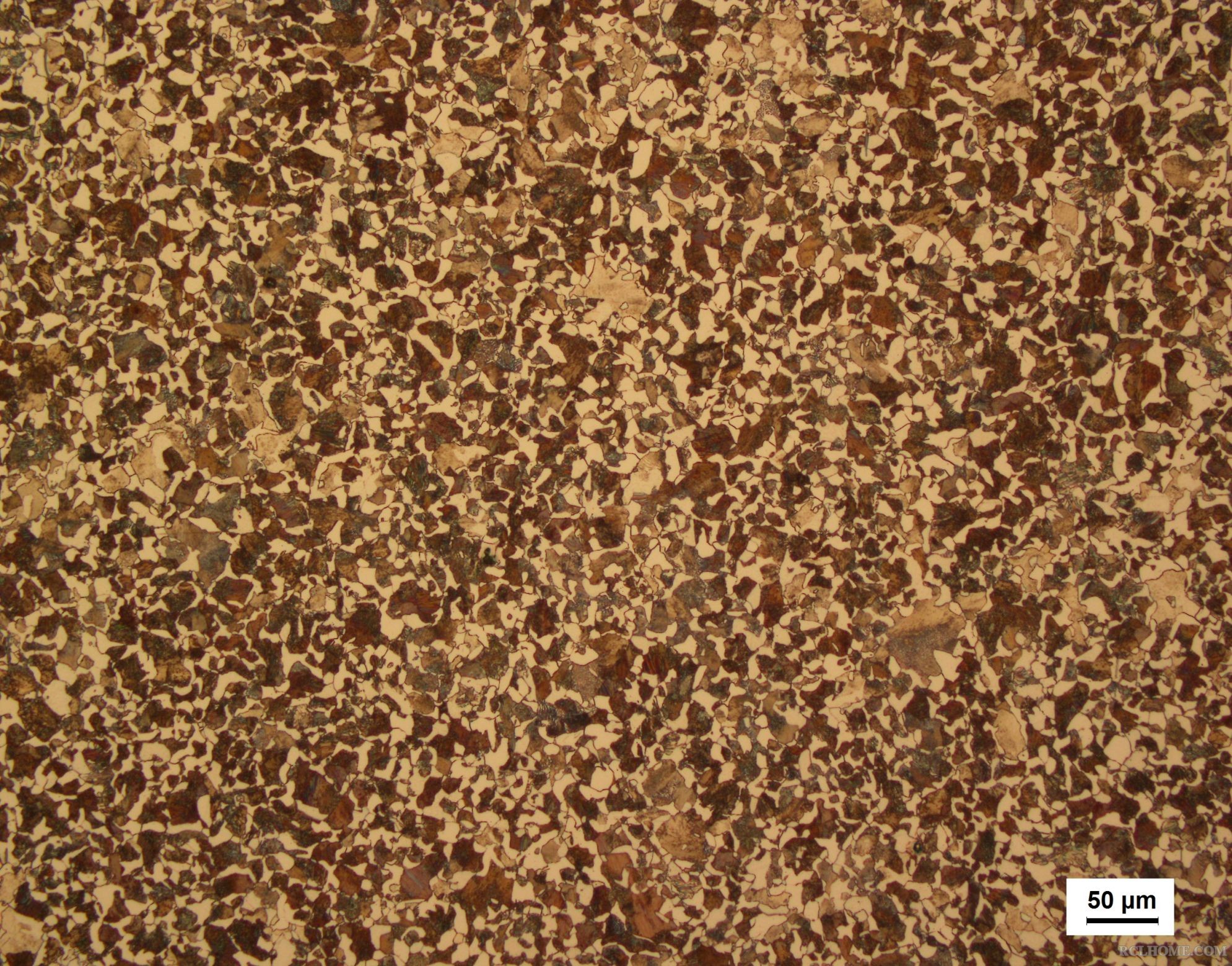

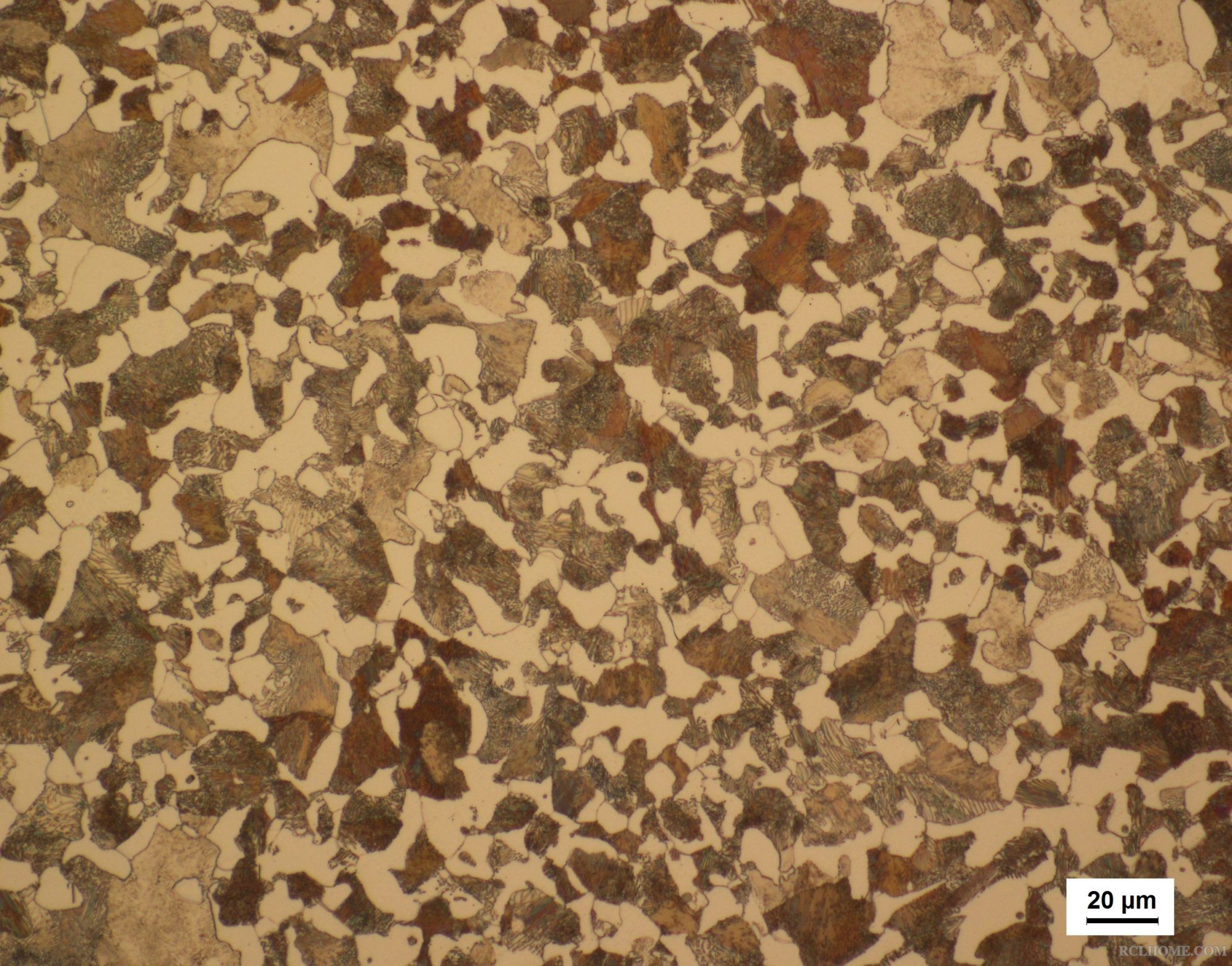

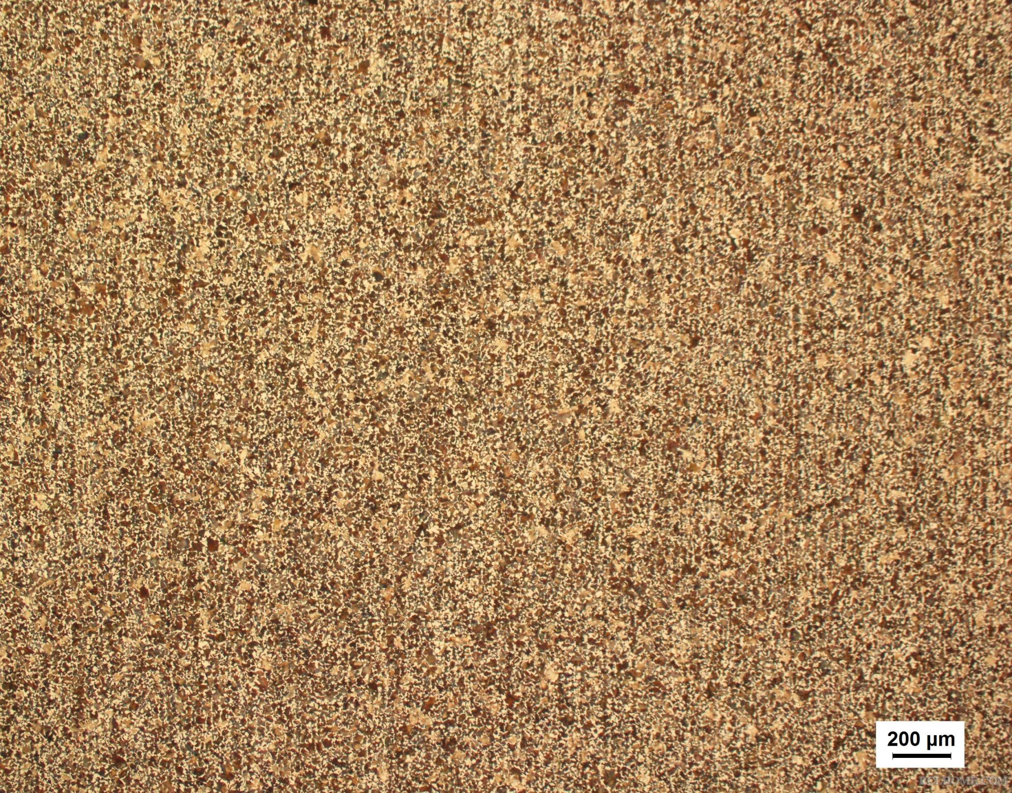

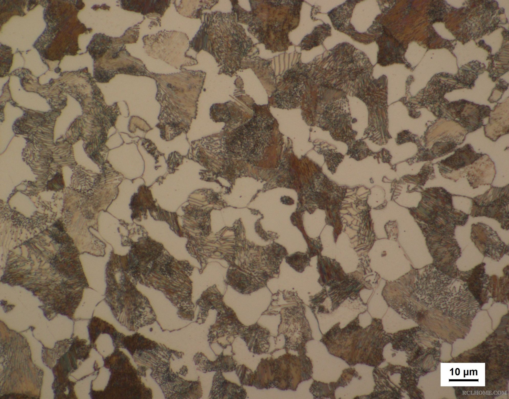

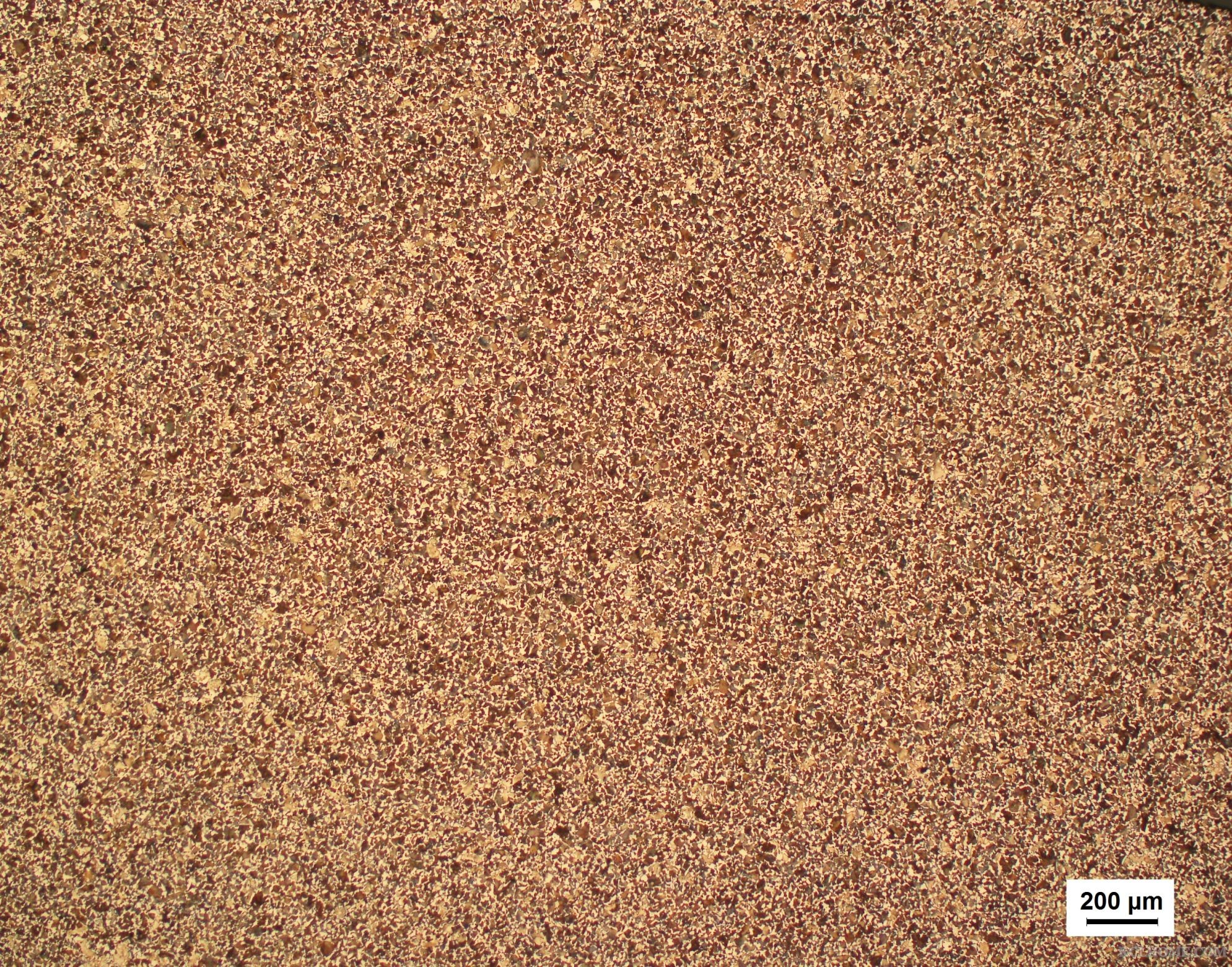

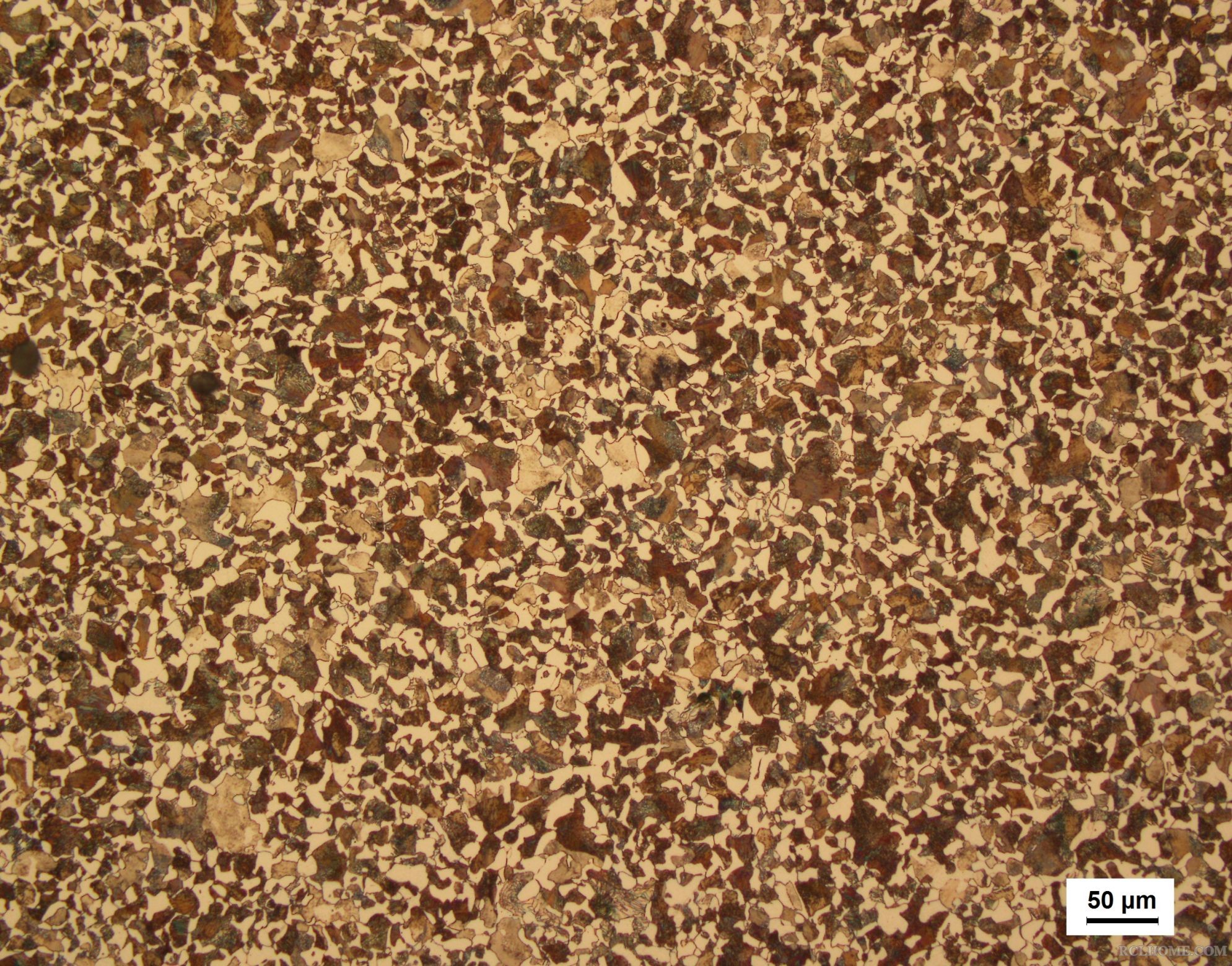

横向组织:
纵向组织:
感觉做的还不错,纵向也没有很严重的带状。

赵工这是用4%的硝酸酒精腐蚀的吗?
 楼主| 发表于 2016-9-14 19:24:15 | 显示全部楼层
不锈钢哑铃 发表于 2016-9-14 18:35
赵工这是用4%的硝酸酒精腐蚀的吗?
4%  5% 都可以,主要你要控制好腐蚀深度。

想请教一下楼主,图中黑色组织上面的条状组织是不是条状马氏体?黑色的不连续的小颗粒是不是碳化物?这个正火组织跟我之前做的球化退火组织很像。

rose 发表于 2017-1-22 11:28
想请教一下楼主,图中黑色组织上面的条状组织是不是条状马氏体?黑色的不连续的小颗粒是不是碳化物?这个正 ...
不知道你所说的条状组织指的是哪里?这个组织就是珠光体+铁素体,珠光体颜色的深浅主要是位相造成的,不要看成其他组织了。

发表于 2017-2-20 15:59:15 | 显示全部楼层
弱弱的问下清淡老师:如果评级这该几级?晶粒度又该几级?
 楼主| 发表于 2017-2-20 16:50:32 | 显示全部楼层
这种一般都是评铁素体晶粒度,这个可以采用软件截点法做,这个我还没多它评级。但是我们一般说的晶粒度指的是奥氏体晶粒度,后面我看标准,扩展到铁素体晶粒了。
