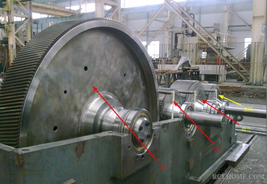

这套齿轮箱的整体结构如图所示: 增速1.jpg
失效的增速齿轮是齿二:

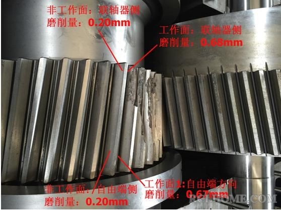

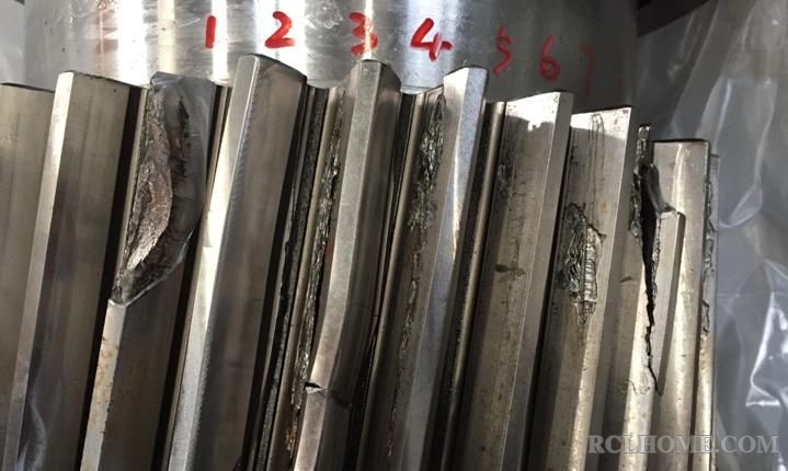

增速3.jpg 齿二共有18颗齿(共计39颗)有不同程度的损伤,详见后附图片;目前掌握现场情况为:在发现有异常响动后仍有一天左右的持续运转,对裂纹源的判断产生干扰;大齿轮齿面(齿一)无明显异常,进行齿面着色后发现,有两颗齿齿顶磨削裂纹有向非工作面延伸趋向,延伸长度越0.1mm
 楼主| 发表于 2016-9-18 12:29:57 | 显示全部楼层
结合检测报告中的渗碳层(姑且当作是指有效硬化层吧):1.4~1.45 ,去掉这张照片中的齿面磨削量还剩多少?

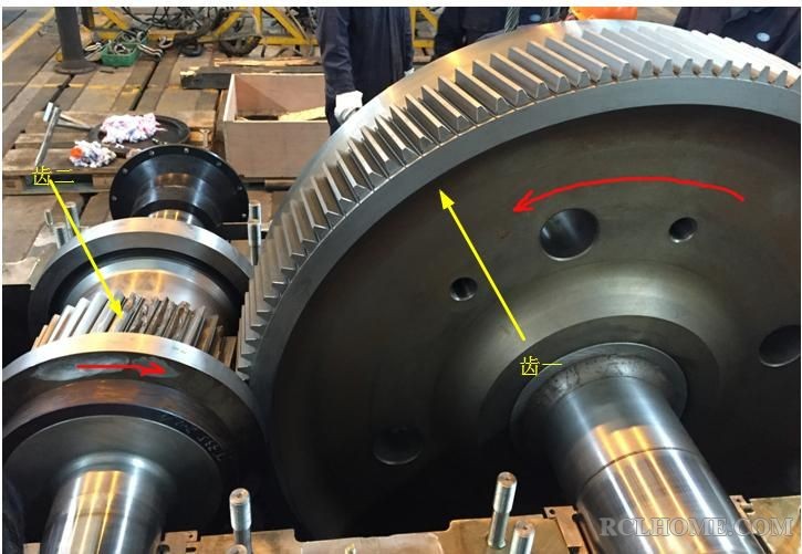

是的.但也有不同的地方,比如这个失效齿轮原来的材料是17CrNiMo6,后来改了材料为12Cr2Ni4.在原有技术要求不变(不说其技术要求是否合理)的前提下.为了满足其原有的技术要求,两种材质的热处理工艺也需要改变。17CrNiMo6和12Cr2Ni4的公法线胀大量也不一样.我做的话对于这样模数的齿轮、渗碳有效硬化层(550HV1)按1.7~2.1做,另外这个齿二看书去有点啮合不良。

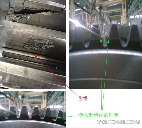

360截图20160921134130937.jpg 如果客户要求这齿轮渗碳淬火变形及磨齿后齿根不能有台阶,那就不合适咯。
