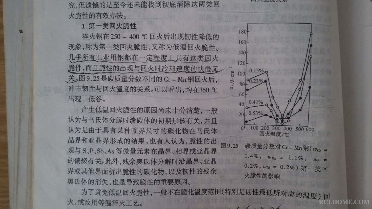

1、一直弄不明白 淬火后组织属于不稳定状态 不回火稳定组织可行?
2、第一类回火脆性是如何引起的?书上写的原因附图
摘自《金属热处理原理与工艺》—王顺兴—哈工大出版社
