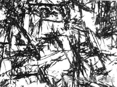

各位大神,这[flash][/flash]是在论述贝氏体的文章中出现的图片,请大家分析,,该图中是否有马氏体。浅色的也是贝氏体吗? 下呗02.JPG

我以为黑色的主要是下贝氏体,可能还有少量马氏体,白色的也是马氏体?

我个人认为白色基体是马氏体,羽毛状/竹叶状的是下贝氏体,

其实什么材料,什么条件下的产物不说清楚,来辨认组织是非常不明智的。仅仅是没有依据的猜测,能还原真相吗?

这个图片是我学习过程碰到的,一片论文专门介绍贝氏体的,所以没有材料和工艺的相关介绍。我看不明白,才和大家一起讨论的。什么

我的看法与你相同,白色是马氏体,黑色是贝氏体,上贝还是下贝不是很明显。

黑色针状为下贝,灰色为针状马氏体,白色为残奥。

同意您的观点。我自己琢磨也是这样子。
