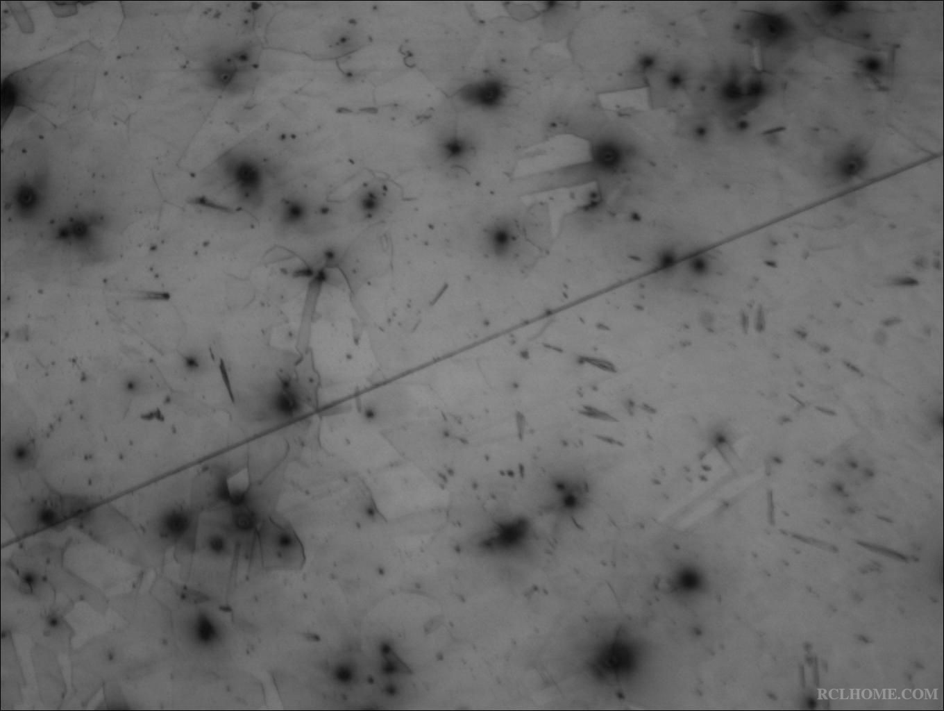

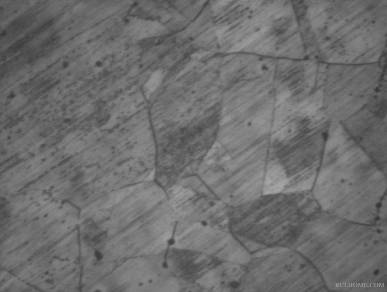

请教各位:
304奥氏体不锈钢金相腐蚀后有很多小黑点,不知道是拋光还是腐蚀过程造成的?
这个材料应该怎么拋光才能拋的没有波纹及划痕,腐蚀时应该注意哪些方面?
500X
500X
200X
200X

发表于 2016-9-26 19:07:20 | 显示全部楼层
小黑点可能是材料本身带的吧
发表于 2016-9-26 19:46:54 | 显示全部楼层
我之前了304 的,明天回去看看,发给你。黑点很可能是你腐蚀造成的,你是用王水腐蚀的吗?电解腐蚀?
发表于 2016-9-26 23:54:22 | 显示全部楼层
            这个也太模糊了吧?明天看看清淡做的,看看有多大差异
发表于 2016-9-27 08:19:31 | 显示全部楼层
我上周做了一个304的试样,也不是楼主那样的

发表于 2016-9-27 08:21:36 | 显示全部楼层
抛光不好,最好用电解抛光和腐蚀

发表于 2016-9-27 22:20:31 | 显示全部楼层
抛光速度要慢,400-600转,再试试

 楼主| 发表于 2016-9-28 08:33:24 | 显示全部楼层
清淡 发表于 2016-9-26 19:46
我之前了304 的,明天回去看看,发给你。黑点很可能是你腐蚀造成的,你是用王水腐蚀的吗?电解腐蚀? ...
304不锈钢第一次做试样,预磨是用240、400、1000号砂纸磨的,机械拋光,2.5μm金刚石拋光剂,腐蚀用的是FeCl3+HCl+H2O
磨了好几次都是这样的,不知道应该注意哪些

发表于 2016-9-28 08:40:40 | 显示全部楼层
清风 发表于 2016-9-28 08:33
304不锈钢第一次做试样,预磨是用240、400、1000号砂纸磨的,机械拋光,2.5μm金刚石拋光剂,腐蚀用的是F ...
抛光布一定要清洗好,另外最好是新配的酸液,腐蚀时才使得棉花要干净

发表于 2016-9-29 15:15:45 | 显示全部楼层
抛光不好造成的

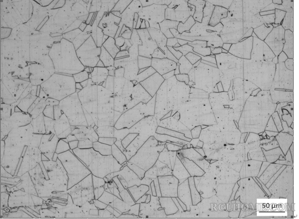

发表于 2016-9-30 14:02:33 | 显示全部楼层
抛亮了,用电解要清楚点并且孪晶很清晰,我以前试过氯化铁盐酸水溶液,需要反复用力擦试,很容易造成腐蚀不均匀,组织也不是很清晰,氯化铁盐酸水溶液很适合腐蚀双相不锈钢。
