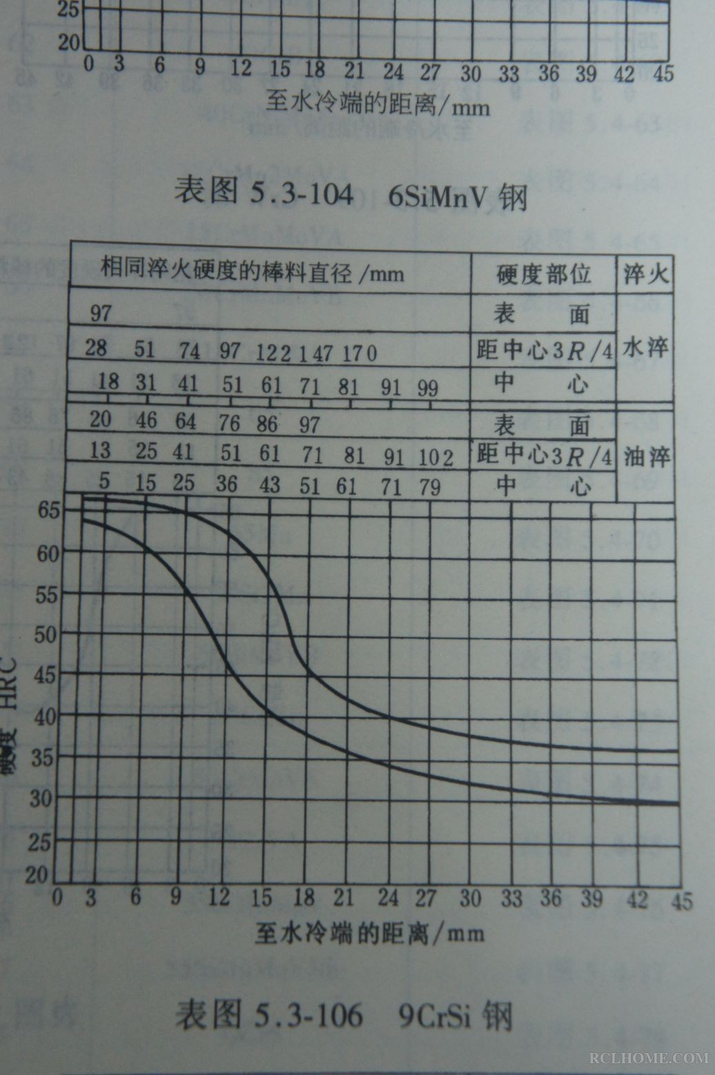

有没有和我有一样困惑的朋友,对这张图一知半解,我干这行不久,好多东西还是不懂 DSC05386.JPG ,材料是9crsi,淬透性曲线怎么看,尤其最上面那块
发表于 2016-9-28 14:48:56 | 显示全部楼层
上面一条是水淬,下面一条是油淬。纵坐标是硬度,横坐标是距离试棒表面的距离,这下你应该清楚了吧
发表于 2016-9-28 15:54:57 | 显示全部楼层
啥啊,怎么这么理解?上面一根和下面一根组成带宽啊,是说的在钢材成分变动时,能得到的淬透性上下限

 楼主| 发表于 2016-9-28 16:30:04 | 显示全部楼层
aaron01 发表于 2016-9-28 15:54
啥啊,怎么这么理解?上面一根和下面一根组成带宽啊,是说的在钢材成分变动时,能得到的淬透性上下限 ...
最上面的:相同淬火硬度的棒料直径/mm 这一栏看不懂

 楼主| 发表于 2016-9-28 16:30:20 | 显示全部楼层
清淡 发表于 2016-9-28 14:48
上面一条是水淬,下面一条是油淬。纵坐标是硬度,横坐标是距离试棒表面的距离,这下你应该清楚了吧 ...

发表于 2016-9-28 16:58:38 来自手机 | 显示全部楼层
直径97mm棒料水淬后表面硬度和直径18mm的棒料水淬后心部硬度相当,低于18mm的棒料心部水淬后可以完全淬透。
发表于 2016-9-28 19:38:28 | 显示全部楼层
哦。我以为是水淬和油淬的深度 硬度曲线了

发表于 2016-9-29 08:08:09 | 显示全部楼层
个人理解,不知对不对。以距离水冷端18mm淬透性数值大概38-45HRC为例:
a,φ147棒料水淬,距表面1/4半径处的硬度;
b,φ71棒料水淬,中心处硬度;
c,φ97棒料油淬,表面硬度;
d,φ71棒料油淬,距表面1/4半径处的硬度;
e,φ51棒料油淬,中心处硬度。
以上5处硬度应该和淬透性曲线18mm处硬度值(约38~45HRC)相当。

发表于 2016-9-29 08:51:47 | 显示全部楼层
同求 能详细解释下么 看不太懂
