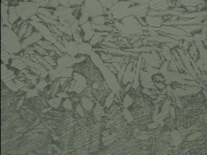

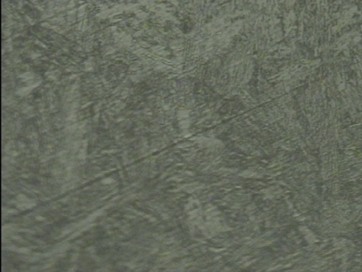

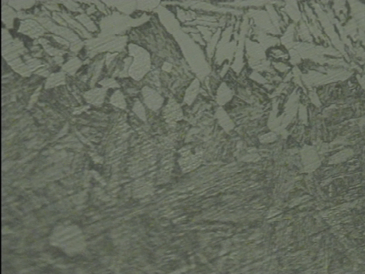

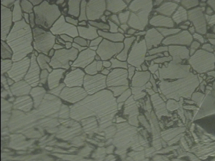

昨天处理了一炉销子,直径30mm,长度70mm,出现了脱皮现象,掉下的0.3~0.4mm厚,金相图片从外到内依次是(见图片),第2张是基体组织,第1张是渗层(表面组织),第3、4张是结合处组织。

我分析第一可能性是销子表面原来渡了一层东西,但客户肯定的说没有。第二种可能性是表面氧化脱碳了,从金相上看表面好像纯铁中的铁素体,并且存在混晶和晶粒粗大的现象,我想不通的是,即使脱碳,晶粒粗大也不应该脱皮啊
勇不放弃 发表于 2016-10-7 21:04
我分析第一可能性是销子表面原来渡了一层东西,但客户肯定的说没有。第二种可能性是表面氧化脱碳了,从金 ...
这些证据正好说明了些什么!
这零件在渗氮处理前表面就有氧化层,另外表面存在混晶和晶粒粗大的现象,也许是形变加工的结果。零件在经过形变加工后、遇到加工余量不够的问题,于是草草的(车)光了一下表面。
