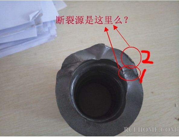

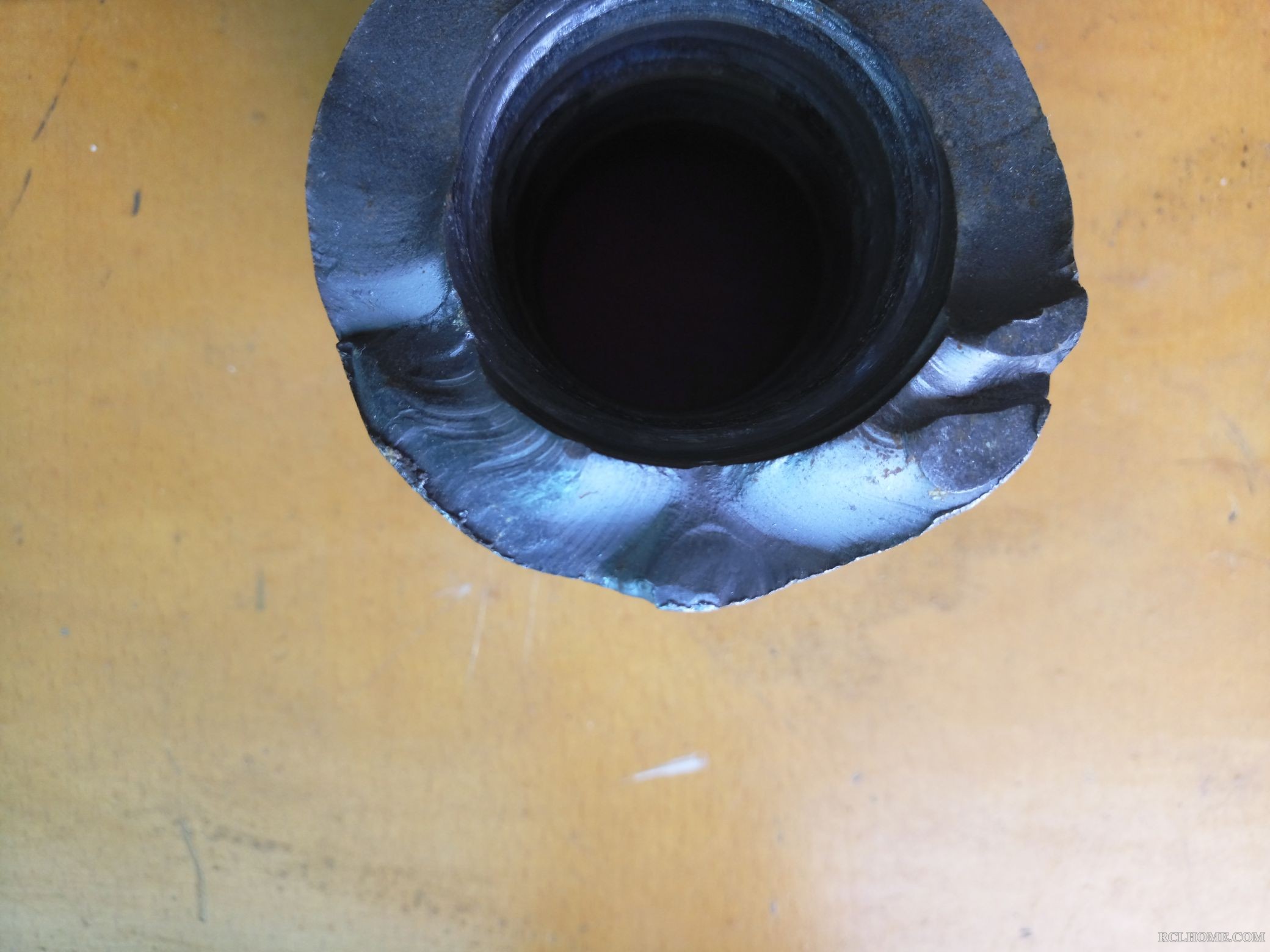

论坛的大神们,能帮忙分析下这个件的断裂源吗!谢谢
发表于 2016-9-30 09:03:20 | 显示全部楼层
什么材料?怎样的加工流程

 楼主| 发表于 2016-9-30 09:37:19 | 显示全部楼层
45CrNiMoV,这个是使用过的!

 楼主| 发表于 2016-9-30 09:40:35 | 显示全部楼层

 楼主| 发表于 2016-9-30 09:58:22 | 显示全部楼层
材料是45CrNiMo,热处理工艺使淬火加高温回火!件是钻头(打孔的),在使用过程中是旋转加冲击的工作状况!具体工作时间还不知道,应该是早期失效!谢谢大家了

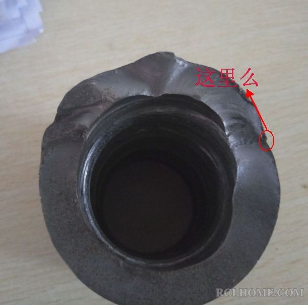

发表于 2016-9-30 10:18:07 | 显示全部楼层
第三张图外圆上,在2点半位置的一个凸起处,从那个点有裂纹线发散开迹象,个人认为这里就是源头。

 楼主| 发表于 2016-9-30 10:23:48 | 显示全部楼层
电脑没有 ...
感觉你说的对,在内侧对吧!我想问的是下一步需要做什么!谢谢

发表于 2016-9-30 10:32:27 | 显示全部楼层
电脑没有 ...
我来帮你画  嘿嘿  推荐你用acdsee  免费个人版  感觉还不错
画的对么 1还是2
画的对么 1还是2
发表于 2016-9-30 10:38:44 | 显示全部楼层
你红笔标的1号位置,在1这一竖的中间位置向左平移5毫米和零件外圆相交点。
发表于 2016-9-30 10:44:43 | 显示全部楼层
下一步是检测零件的表面硬度和心部硬度,金相看下表面有没有脱碳和增碳情况,看一下心部组织有没有网状组织。

发表于 2016-9-30 10:46:47 | 显示全部楼层
aaron01 发表于 2016-9-30 10:38
你红笔标的1号位置,在1这一竖的中间位置向左平移5毫米和零件外圆相交点。 ...
这里这里
对的,我认为就是这里。  发表于 2016-9-30 10:47

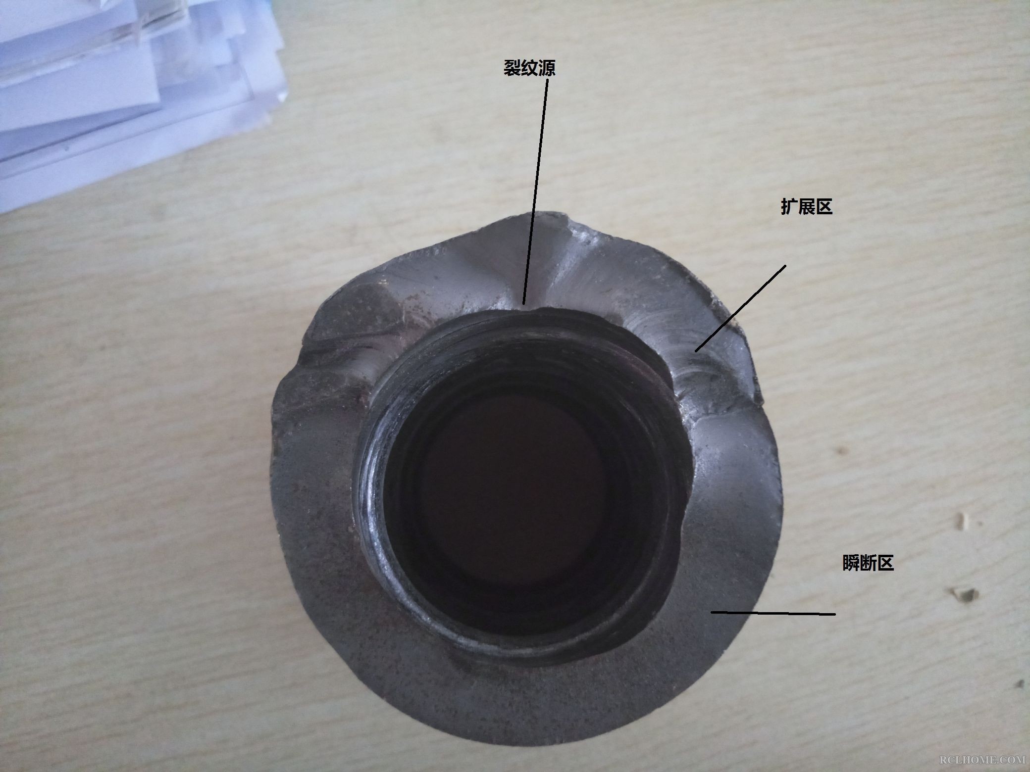

发表于 2016-9-30 10:50:59 | 显示全部楼层
一楼的第二张图上放射状扩展能看得更清楚。
发表于 2016-9-30 11:05:41 | 显示全部楼层
从楼主提供的信息来看,几种可能性都存在,所以检测的时候要重点关注以下几点;
1,可能是表面脱碳引起的,淬火后表面如果是脱碳的情况,材料的应力状态是表面拉应力,对承受冲击载荷的零件而言,表面拉应力对疲劳寿命是不利的,所以检测时关注表面脱碳情况。
2,硬度问题,设计得是否合理,能否保证最佳的强韧性? 如果心部硬度过高,韧性会下降,从断口看,绝大部分面积呈现的是光滑的解理断口特征,感觉韧性不足。
3,心部组织,如果心部出现网状铁素体或者贝氏体组织,也会造成韧性严重下降。

 楼主| 发表于 2016-9-30 11:32:39 | 显示全部楼层

 楼主| 发表于 2016-9-30 11:37:51 | 显示全部楼层
如果我取样,就是取断裂源附近的样,对吧!第一次做失效件分析,具体细节 很多也不是很多!在这谢谢了!
发表于 2016-9-30 12:09:44 | 显示全部楼层
贝氏体、铁素体不是不能有,但是不允许出现网状,当出现网状的时候,就把基体割裂了。
取样的话,还是在远离断口位置做吧,建议先保留断口不要破坏了。

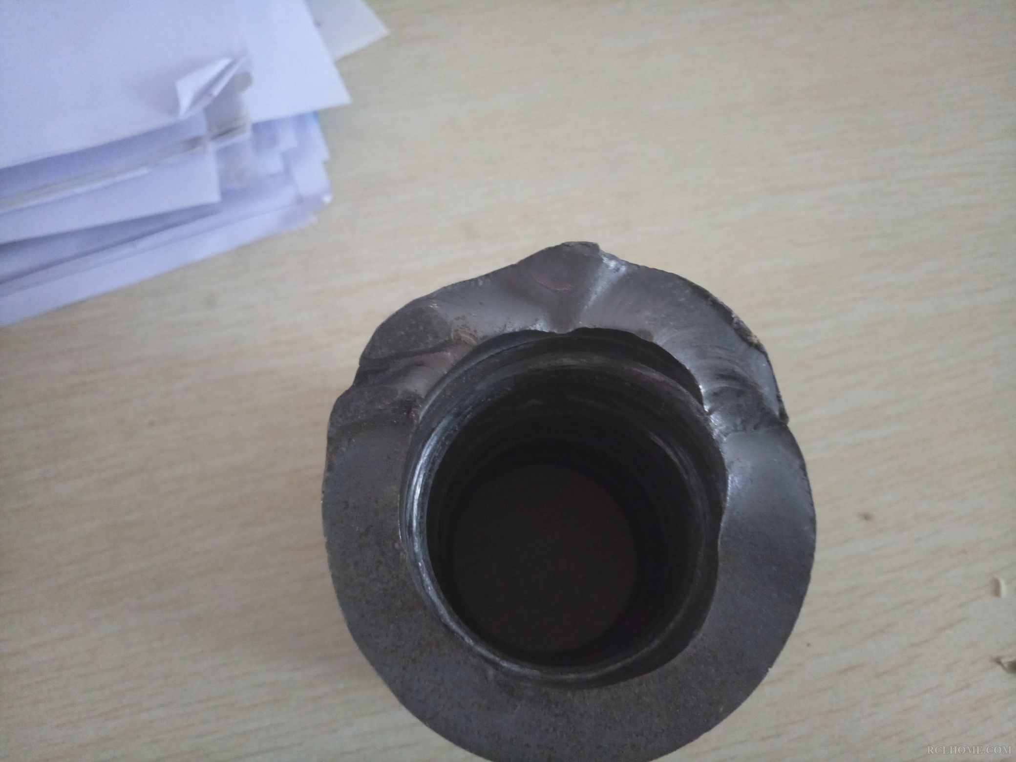

发表于 2016-9-30 15:30:14 | 显示全部楼层
      结合顶楼图2和4楼的图来看,"在1竖的中间位置向左平移5毫米和零件外圆相交点" 好像是剪切唇,被外力碰的向内翻转,折叠(10楼图片2位置也是)。
       剪切唇之处不太可能是裂纹源。
       从4楼的照片上的同心纹(疲劳条纹吗?)指向的圆心来看,疲劳源(之一)好像在 “与内圆相交的点” 上。

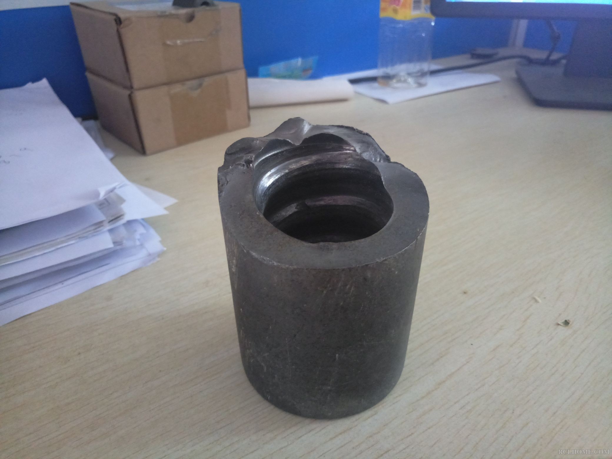

发表于 2016-9-30 16:05:48 | 显示全部楼层
LJGSJ 发表于 2016-9-30 09:58
材料是45CrNiMo,热处理工艺使淬火加高温回火!件是钻头(打孔的),在使用过程中是旋转加冲击的工作状况! ...
高温回火后怎么冷的?这个零件不是钻头而是钻杆,是钻机和钻头的连接件,这个部件的内孔看上去有磨损痕迹。另外钻机在钻孔时这个连接件内孔受力比外表面受力更大吧!!
发表于 2016-9-30 18:47:07 | 显示全部楼层
参考汪总提供的回火色色标http://www.rclhome.net/forum.php ... 14136&extra=&page=1感觉这个零件使用温度还是蛮高的。这样的颜色不但在零件表面这样,在零件断口也是这样的颜色(深入骨髓)。
签到天数: 266 天
948
3878
3878
发表于 2016-9-30 19:13:41 | 显示全部楼层
自己的想法标识了一下。

发表于 2016-10-8 09:26:00 | 显示全部楼层
从这个零件的受力状态来分析,内孔位置根本在使用时不受力,裂纹源往往出现在应力最大位置,当然只能是在外径上,这个是钻头啊,别忘了。

 楼主| 发表于 2016-10-8 12:59:25 | 显示全部楼层
内孔与钎杆的外螺纹连接!也有受力吧!

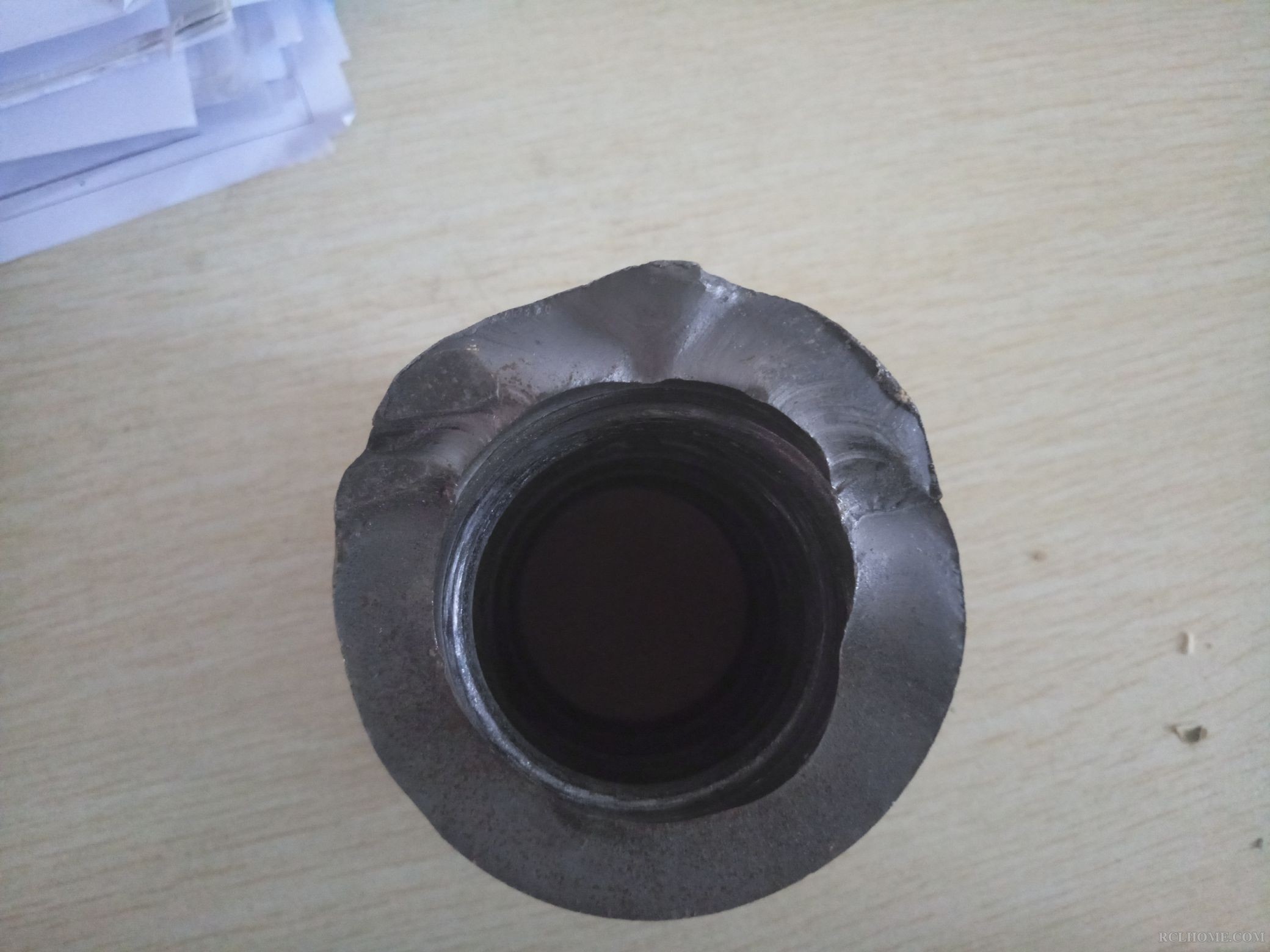

发表于 2016-11-20 22:53:01 | 显示全部楼层
俺说点意见,仅供参考——
1,断口呈现脆断特征:部分平齐、无塑变区;
2,断面的下半平齐区域应是先断裂区;
3,零件受力应存在弯矩,即下半受拉的应力特征;
4,断面的孔内壁应受到较大的工作应力,因此成为裂纹起始部位,具体在6点至7点区找寻;
5,零件的热处理后,残余应力水平极高。开裂是残余应力与工作应力叠加的结果。
发表于 2016-11-20 23:36:08 | 显示全部楼层
windbelt 发表于 2016-11-20 22:53
俺说点意见,仅供参考——
2,断面的下半平齐区域应是先断裂区 ...
很赞同。
断口有轴对称的感觉。
第4条也同意在6点附近,7点更像,也可能是线裂纹源,不是点裂纹源。
