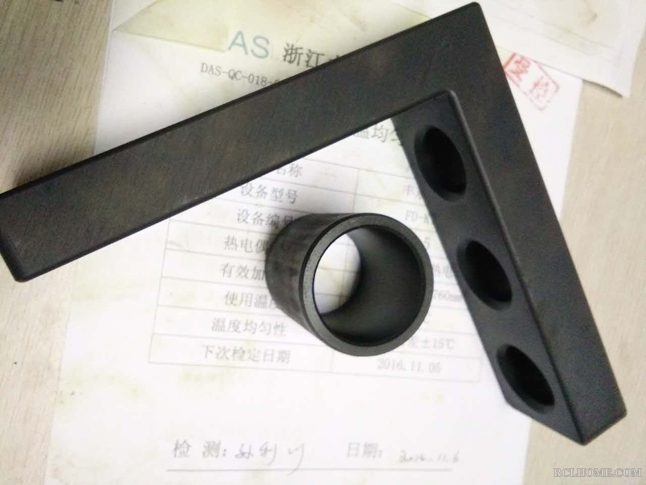

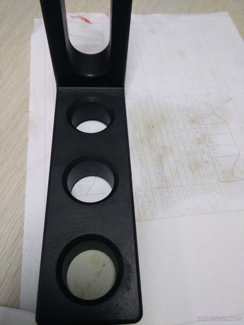

 楼主| 发表于 2016-10-9 19:25:45 | 显示全部楼层

发表于 2016-10-10 12:46:12 | 显示全部楼层
daswang 发表于 2016-10-9 19:25
样品出来了,不知道防锈性能怎么样?
建议先做硫酸铜试验,看致密性,如果致密性不好,盐雾试验肯定不会过;另外你这个表面不够亮,我觉得够呛时间能久

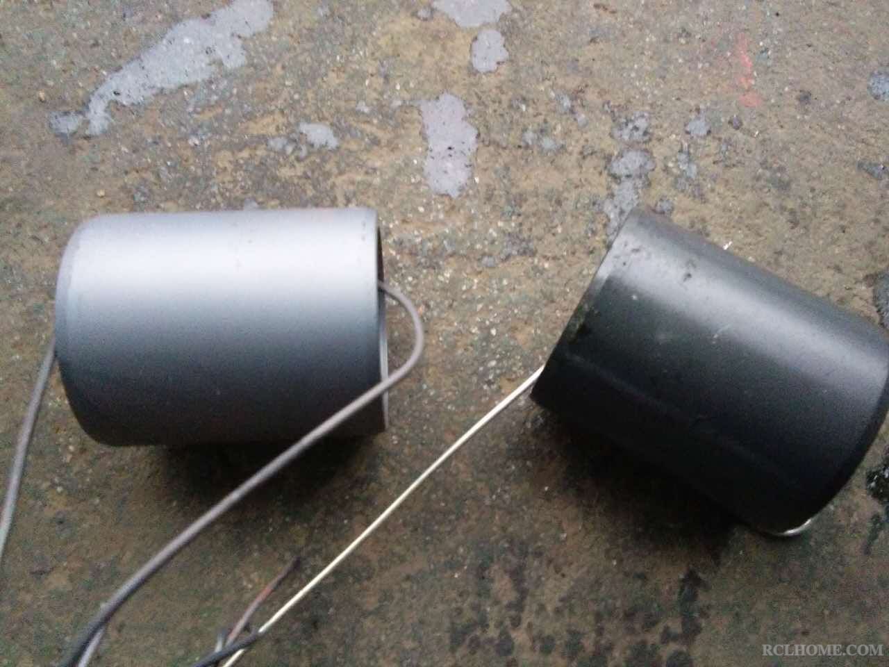

 楼主| 发表于 2016-10-20 07:45:33 | 显示全部楼层
wangjinjun 发表于 2016-10-20 04:19
蒸汽处理有红锈是什么原因?
02.jpg 氮化氧化.jpg 第二次实验的图片,比第一次颜色深一些。这次氧化时间是120分钟,温度520℃。
