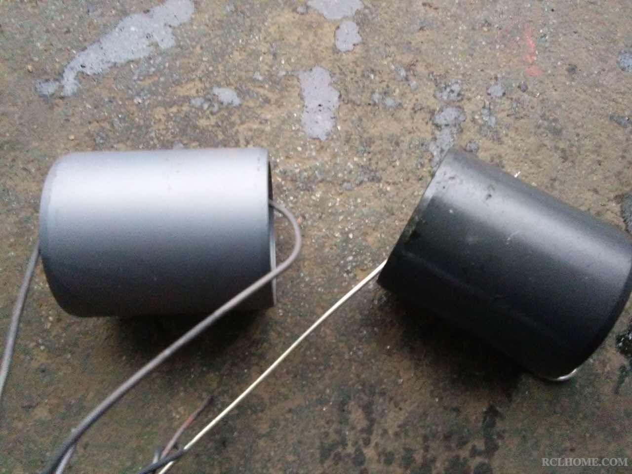

 楼主| 发表于 2016-10-9 19:43:19 | 显示全部楼层
龟山淬火 发表于 2016-10-6 12:05
是要控制滴水流量。
氧化处理图片1.jpg 试验的样品,也不知道防锈性能怎样?
发表于 2016-10-9 20:52:11 | 显示全部楼层
右边颜色好点,盐雾试验没问题的。
签到天数: 300 天
186
1056
4516
4516
 楼主| 发表于 2016-10-10 11:18:49 | 显示全部楼层
龟山淬火 发表于 2016-10-9 20:52
右边颜色好点,盐雾试验没问题的。
同样的,左边没有涂油,右边涂油后颜色深了,也有了光泽。呵呵。
47
47
发表于 2016-11-5 13:47:08 | 显示全部楼层
我做的也是,不涂油灰黑色,涂油后就黑多了,亮多了,不知道腐蚀性怎么样
