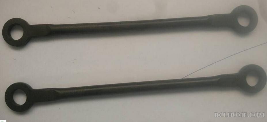

产品描述:
        1,规格:6.5x163.45  拉杆(用于涡轮增压器)
        2,材料:SCM415
        3,热处理要求:表面渗碳,表面硬度HV0.3550-720,芯部硬度HV0.3350MIN,渗层厚度0.2-0.4mm
        4,工序:冷镦1→合模→去油→退火→喷砂→冲扁→整形→车端面1→车端面2→去毛刺→铣孔(吹铁屑)→渗碳热处理
        5,形状描述(因图片上传不了)待明天再试
问题点:产品热处理后两个端面平行度不合格率高达50%。(渗碳热处理前两平面平行度小于0.05mm。渗碳热处理后要求平行度≤0.2mm)
             注:热处理前并行度≤0.05
试验过的方法:1,网带炉渗碳,不良率50%(手工上料)
                         2,多用炉吊挂渗碳淬火,不良率50%
可变更内容:1,材料(热处理要求不可变)         2,热处理方式         3,可校直
请各位同行一起讨论,可否有好的热处理方式,或校直方式,更合适的材料。谢谢。
使用位置:涡轮增压器内部
使用温度:约200-300℃
使用方式:循环做拉动运动
寿命:10年
