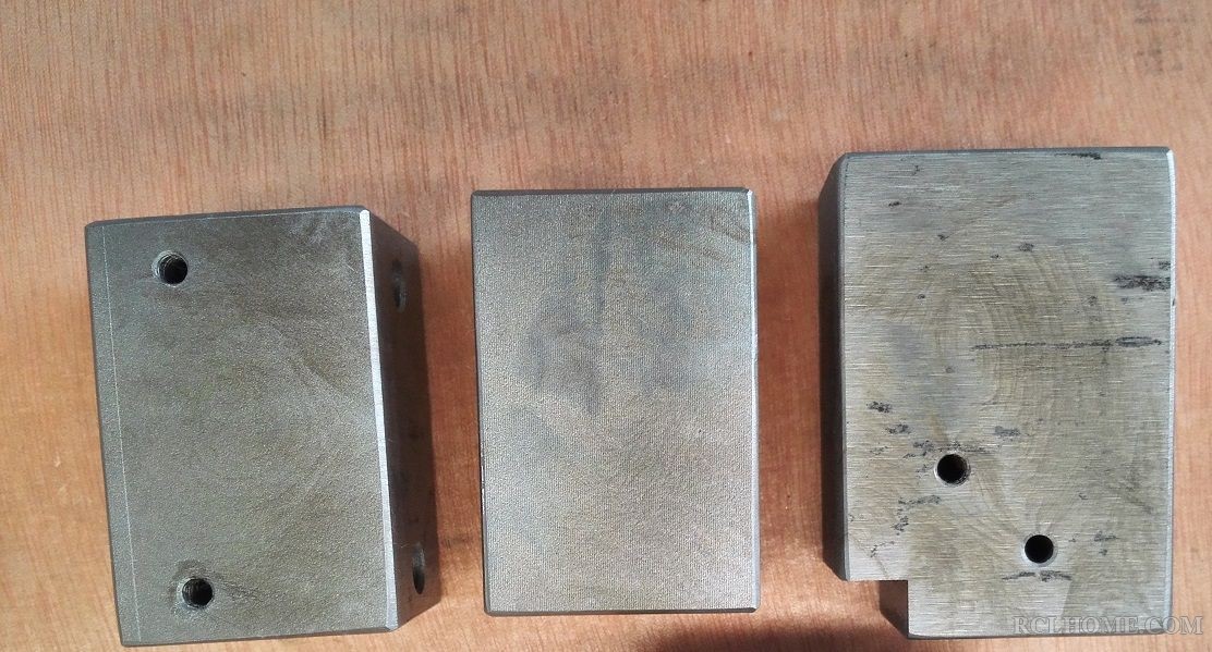

材料Cr12,真空油淬后出现黄色纹路,前辈分析一下原因。是炉子漏气?淬火油太脏?或是其他原因。

请问用布是否可以擦掉?
发表于 2016-10-11 08:00:49 | 显示全部楼层
油脏应该可以清洗掉,漏气的可能性比较大。
测一下设备两个室的压升率就可以排除了。

淬火油冷却产生,加大搅拌力度

 楼主| 发表于 2016-10-11 19:09:33 | 显示全部楼层
sheyingyong 发表于 2016-10-11 07:41
请问用布是否可以擦掉?
不能擦掉

 楼主| 发表于 2016-10-11 19:12:23 | 显示全部楼层
测一下设备两个室的压升率就可以排除了。 ...
漏气工件应该均匀的变色吧,为什么出现这种条纹状的黄色。

淬火时间多长?可能淬火时间太短造成的
发表于 2016-10-12 08:01:16 | 显示全部楼层
漏气的工件不一定是均匀变色,它会沿着漏气气氛的方向变色,只有漏得很严重了,才会均匀变色。
黄色可能是温度比较高时(如5~600℃时)产生的氧化色,而且可能是发生在冷却过程当中。
在加热时,氧化物会分解掉的,重点检查一下充气管道,可能有漏点。
