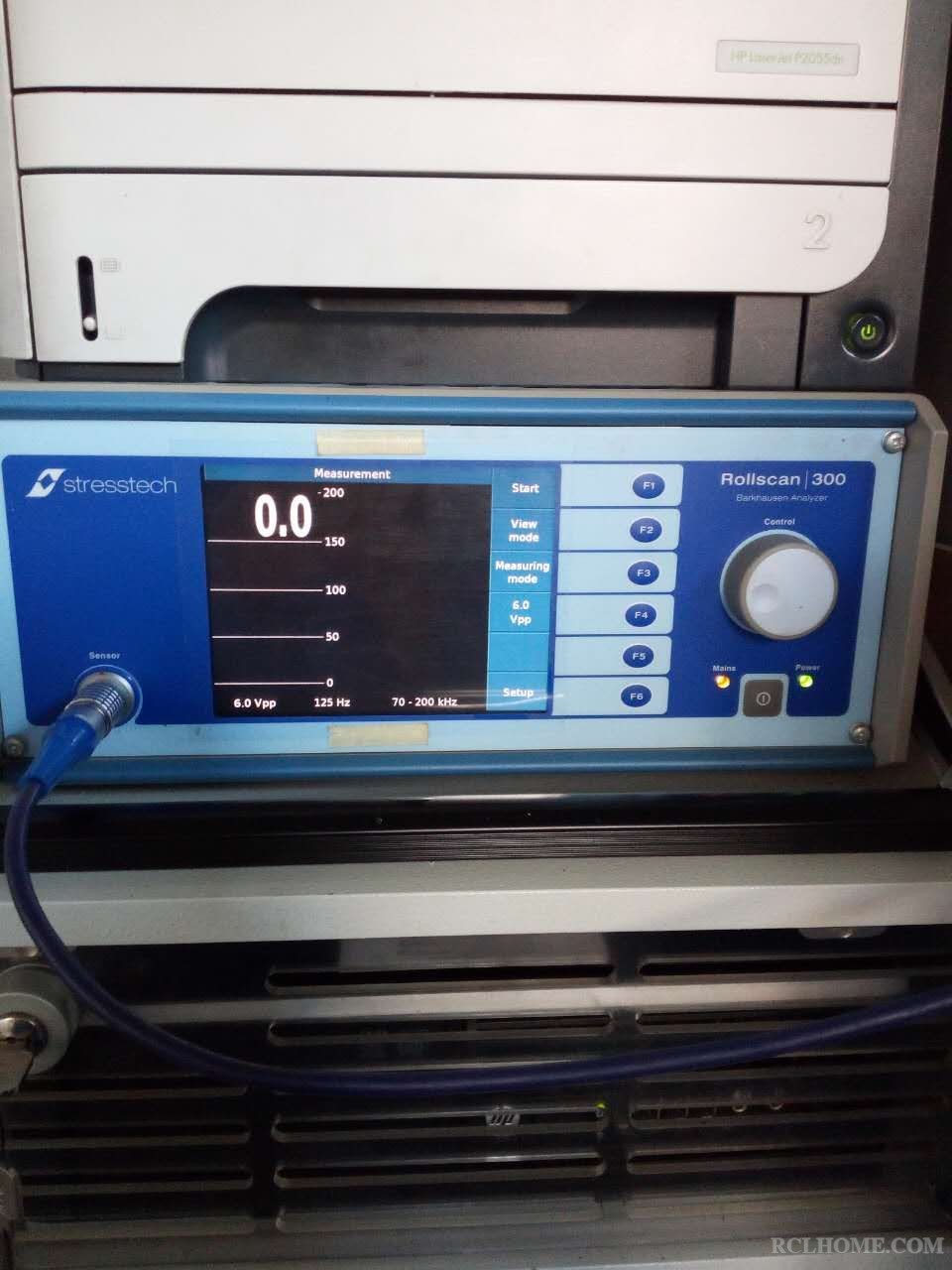

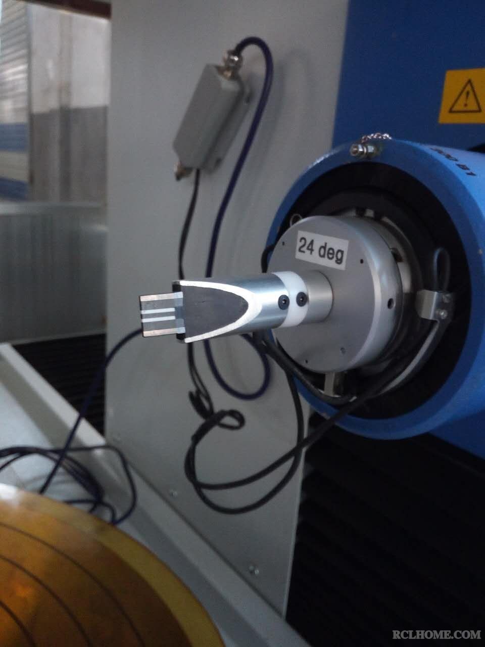

          我们现在有一台德国克林贝格磨削烧伤检测仪,洋设备进来四五年了,没有用过,现在想用起来呢,据说有没有标准样件,也不知道咋弄的,哪些计算机语言老孤根本就像读天书。我发给你一份,帮我看看?

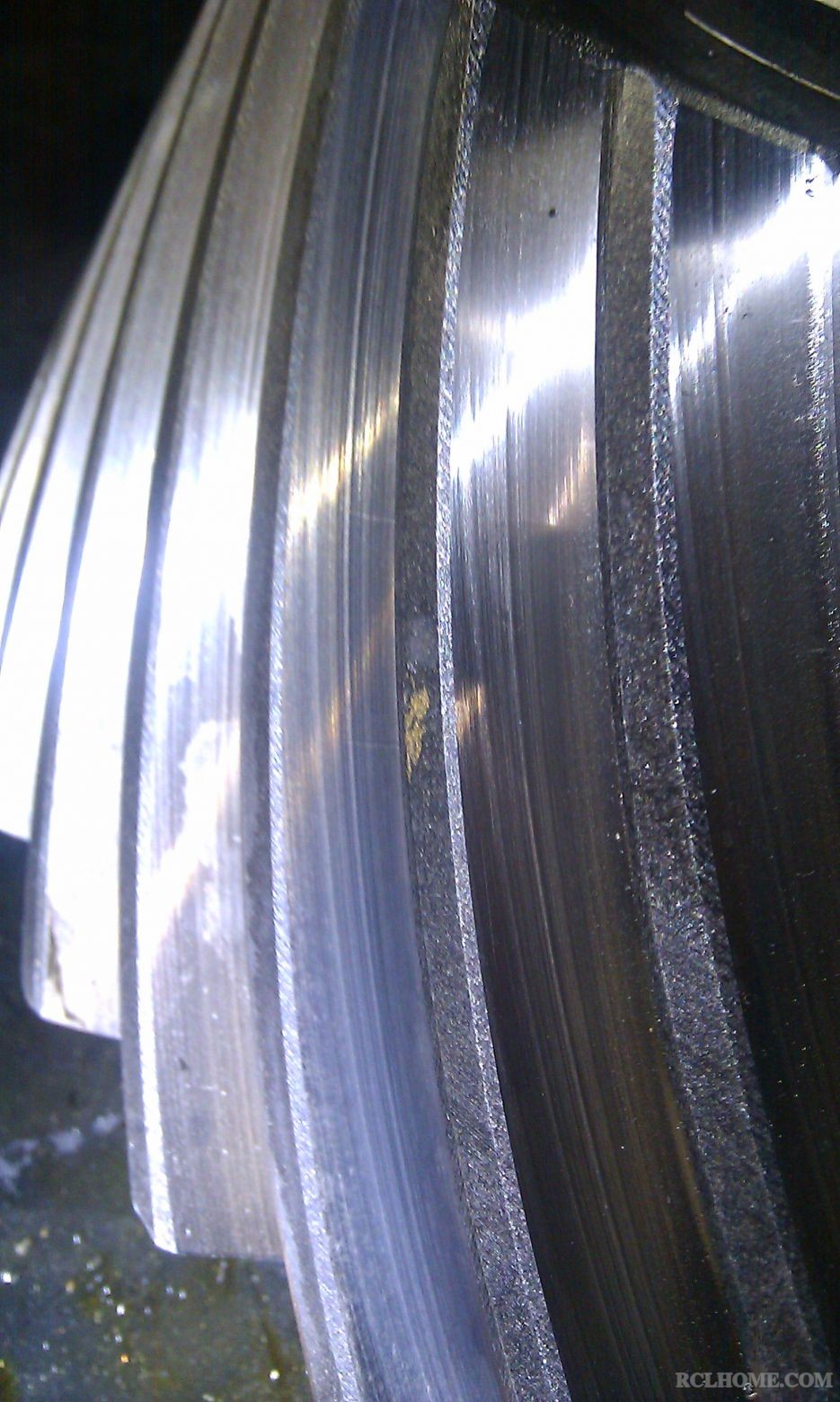

 楼主| 发表于 2016-10-15 11:19:59 | 显示全部楼层
孤鸿踏雪 发表于 2016-10-13 16:36
办法总比困难多!思路不错啊。不过我们没有这套设备那就不说了。
          我们现在有一台德 ...
          看看这个
 楼主| 发表于 2016-10-15 11:21:19 | 显示全部楼层

发表于 2016-10-17 14:08:28 来自手机 | 显示全部楼层
孤鸿踏雪 发表于 2016-10-15 11:19
看看这个
杨工,我们的磁弹仪也是这样的!我们的说明书好像也是纯英文的,回头我找一找看有没有汉字的!

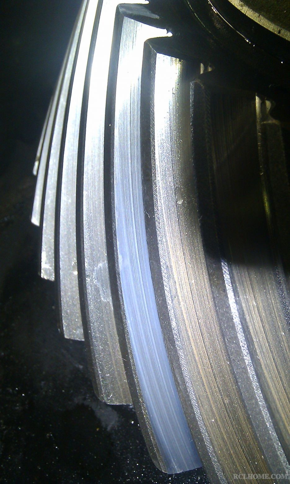

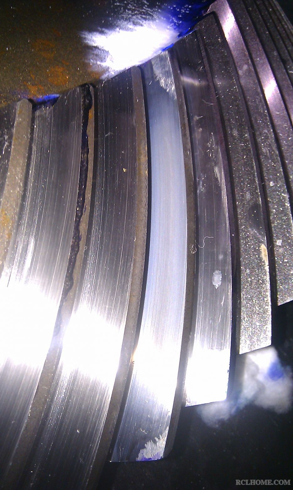

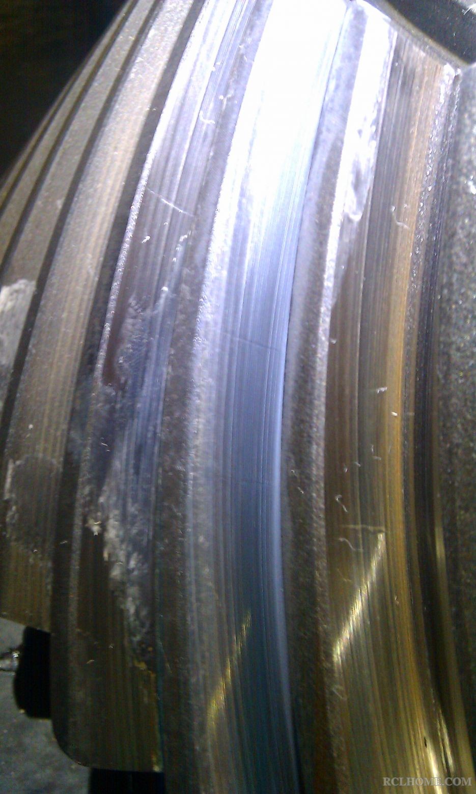

发表于 2016-10-18 20:34:03 | 显示全部楼层
1.检验方法
1.1 使用汽油,丙酮/或丁酮,金相砂纸(需要时)清洗和轻微抛光齿面,去除油脂、污迹;
1.2 用浸透4%硝酸乙醇浸蚀液(4%浓硝酸HNO3 和乙醇C2H5OH 溶液)的棉花拭子沿齿向擦拭 (浸
蚀)齿面5~10 次,擦拭速度需均匀、平稳,擦拭结束后停留数秒钟;
1.3 用洁净的冷水清洗齿面,除去硝酸;
1.4 用乙醇清洗齿面,除去水;
1.5 用电热吹风机烘干齿面;
1.6 在充分照明,没有阴影、反射,光照度不低于3200 lux 的环境下,目测检验齿面外观;
1.7 以上的各操作步骤必须连续进行;
2.判定准则
2.1 若齿面没有磨削过热回火,则表面应呈现均匀的灰色,判为合格;
2.2 若齿面磨削过热导致回火,二次淬火,则表面局部会出现篮灰色,褐色,深灰色,黒色,
浅灰白色至白色,应判为不合格。
3.检验结束后,可以用金相砂纸抛光浸蚀检验的齿面,去除变色,但同时会造成表面纹理的改变,
这是可以接受的,对齿轮使用没有不良影响。
MLT-STD-867A(USAF) 美国军用标准 - 回火浸蚀检验
孤鸿踏雪 + 20 立此存照

发表于 2016-10-26 11:24:43 | 显示全部楼层
cnszgong 发表于 2016-10-18 20:34
1.检验方法
1.2 用 ...
龚工,给我扫扫盲:图中标示一下;那个没有被回火,那个过热了,那个淬火了。根据颜色对号入座不够踏实,还是你给详细讲解一下。
发表于 2016-10-26 16:37:21 | 显示全部楼层
daswang 发表于 2016-10-26 11:24
龚工,给我扫扫盲:图中标示一下;那个没有被回火,那个过热了,那个淬火了。根据颜色对号入座不够踏实, ...
表面局部出现篮灰色,褐色,深灰色,黒色,浅灰白色至白色。是指磨削面温度依次升高吧。
发表于 2016-10-26 21:45:56 | 显示全部楼层
这个资料来自于某一份技术协议中的内容(共同商议的结果)不是标准。
至于标准 还是看GB/T 17879
