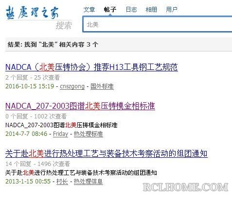

奇怪,我是先搜索了没找到才上传的!!!
 楼主| 发表于 2016-10-15 20:32:13 | 显示全部楼层
aaron01 发表于 2016-10-15 20:19
哈,又多了个抢生意的。。。
http://www.rclhome.net/forum.php?mod=viewthread&tid=11308&highlight=%E6%9 ...
有图为证,确实搜索不到你上传的。 360截图20161015203152921.jpg 这可不能说是我的错
发表于 2016-10-15 20:45:41 | 显示全部楼层
哈哈,关键词不一样,我起的帖子名字里没有北美。
 楼主| 发表于 2016-10-15 20:53:06 | 显示全部楼层
这好像是像某种加工方法换个名称就不认识一样。
比如:粉末冶金------3D打印-----喷射成形

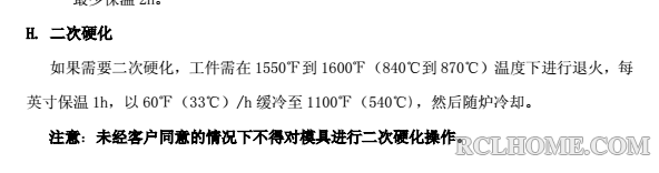

发表于 2017-5-8 18:38:43 | 显示全部楼层
这个有人做过吗
 楼主| 发表于 2017-5-8 18:49:30 | 显示全部楼层
haibin 发表于 2017-5-8 18:38
这个有人做过吗
我觉得这是指第一次硬化操作时零件硬度不合格,才做的返工处理。
签到天数: 171 天
241
1031
1031
发表于 2017-5-13 08:30:43 | 显示全部楼层
那意思是翻译错了
发表于 2017-5-13 10:13:24 | 显示全部楼层
改天有空试试看

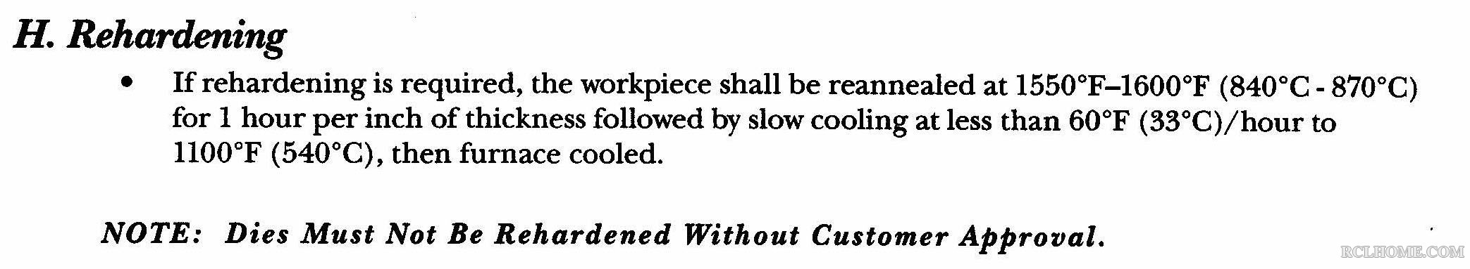

发表于 2017-5-13 23:38:48 | 显示全部楼层
H. Rehardening
       If rehardening is required, the workpiece  shall be reannealed at 1550℉~1600(840℃~870) for 1 hour per inch of thickness followed by slow cooling at less than 60(33)/hour to 1100(540), then furnace cooled.
NOTE: Dies Must Not Be Rehardened Without Customer Approval.
搬运工 + 10 立此存照
发表于 2017-5-13 23:39:42 | 显示全部楼层
haibin 发表于 2017-5-13 08:30
那意思是翻译错了
原文见12楼,对照原文可以看出,可能翻译歧义了。
Rehardeningsecondary hardening.
cnszgong + 5 很给力!
