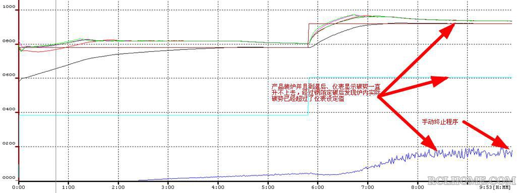

看这个记录曲线
发表于 2016-10-20 16:29:18 | 显示全部楼层 |阅读模式
发表于 2016-10-20 20:42:37 | 显示全部楼层

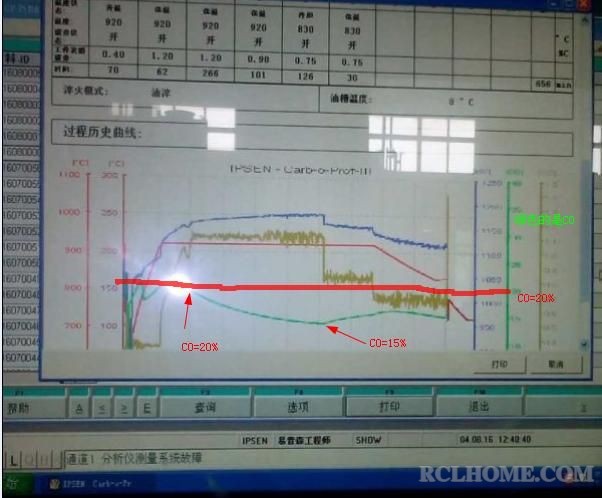

设备有红外分析仪?参与碳势控制吗?如果不参与的话,灾难了
 楼主| 发表于 2016-10-20 21:07:04 | 显示全部楼层
如果红外分析仪的检测结果是错的,那么红外分析仪参与碳势控制也是灾难。
断定当时红外分析仪参与碳势控制,是因为CO(绿色)记录线呈现不固定状态,如果红外分析仪不参与碳势控制,那么这条CO(绿色)记录线应该是笔直的。
发表于 2016-10-20 22:53:37 | 显示全部楼层
断定 ...
如果红外分析仪不参与碳势控制,为什么CO记录线就应该是笔直的呢?
发表于 2016-10-20 23:31:47 | 显示全部楼层
有可能哦,取气管路堵了会怎么样?
 楼主| 发表于 2016-10-21 00:05:04 | 显示全部楼层
是的 如果红外分析仪不参与碳势控制,那么CO记录线就是系统设定值(固定值),所以可能是笔直。
 楼主| 发表于 2016-10-21 00:06:19 | 显示全部楼层
aaron01 发表于 2016-10-20 23:31
有可能哦,取气管路堵了会怎么样?
取气管路取样不足,碳势失控了。

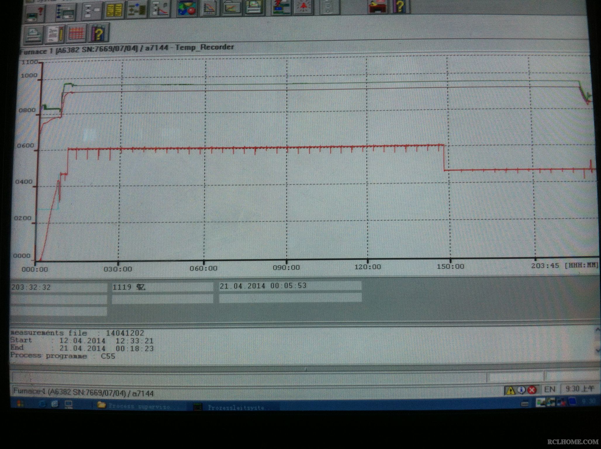

有可能哦,取气管路堵了会怎么样?
发表于 2016-10-21 00:32:46 | 显示全部楼层
cnszgong 发表于 2016-10-21 00:06
取气管路取样不足,碳势失控了。
直接从炉子里取气,气氛里有炭黑等固体颗粒物,管路很细,如果不及时清理更换滤芯,经常会出现这个问题,反应到分析仪上就是流量不够,这时候测到的CO百分比就是不真实的,如果这个CO测量值去直接参与碳势计算和控制,就会悲剧了。
 楼主| 发表于 2016-10-21 00:53:21 | 显示全部楼层
aaron01 发表于 2016-10-21 00:32
直接从炉子里取气,气氛里有炭黑等固体颗粒物,管路很细,如果不及时清理更换滤芯,经常会出现这个问题, ...
是的
所以有时候只检查记录曲线是不够的,就像第二张记录曲线那样。
发表于 2016-10-21 10:11:39 | 显示全部楼层
cnszgong 发表于 2016-10-21 00:53
是的
第二张曲线没毛病,是不是明明堵了还在控制呢?
 楼主| 发表于 2016-10-21 14:06:36 | 显示全部楼层
从曲线上看确实看不出问题来,但是第二张曲线加工的产品造成的损失非常大,其实也是失控的。
直接经济损失140万(赔偿客户的)。

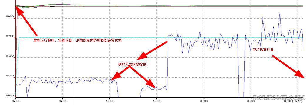

 楼主| 发表于 2016-10-27 11:35:01 | 显示全部楼层
异常曲线.JPG 再看一个异常曲线。

 楼主| 发表于 2016-10-27 13:35:25 | 显示全部楼层
aaron01 发表于 2016-10-27 13:03
你的炉子不烧氧探头吗?
8楼貌似正常的曲线中,氧探头烧碳曲线那么明显、正好说明氧探头反应速度下降了(灵敏度较差)。

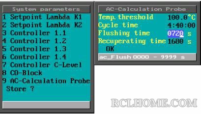

 楼主| 发表于 2016-10-27 14:43:40 | 显示全部楼层
aaron01 发表于 2016-10-27 14:36
个人喜好,我喜欢在曲线上看到洗氧探头的过程,如果看不到,我心慌,因为没洗也是这样的曲线,没有变化的直 ...
这个系统的烧碳程序中有:烧碳起始温度 一般设定750,烧碳时间间隔4小时、烧碳时间40秒、还有烧碳恢复时间1分钟(等待)。那么氧探头从烧碳开始起、系统的毫伏值会保持1分40秒固定不变,如果氧探头能在烧碳后其毫伏值从下降到恢复至氧探头烧碳开始前的毫伏值。那就说明氧探头灵敏度很高。

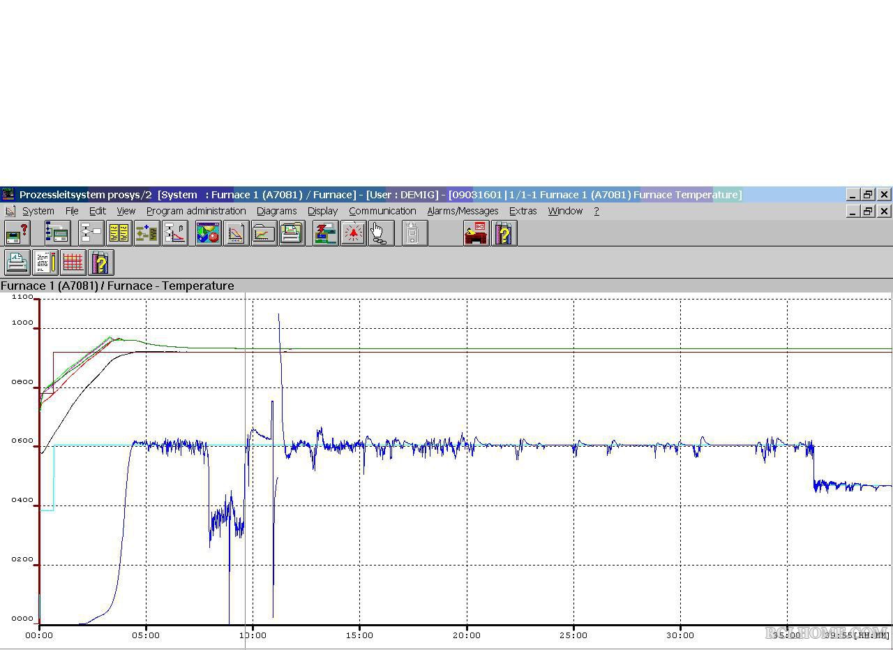

 楼主| 发表于 2016-10-27 14:52:45 | 显示全部楼层
我有 demig.jpg 需要的话可以传给你玩玩。

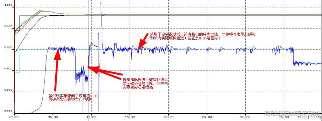

 楼主| 发表于 2016-10-28 18:18:18 | 显示全部楼层
对13楼的记录曲线做的说明
